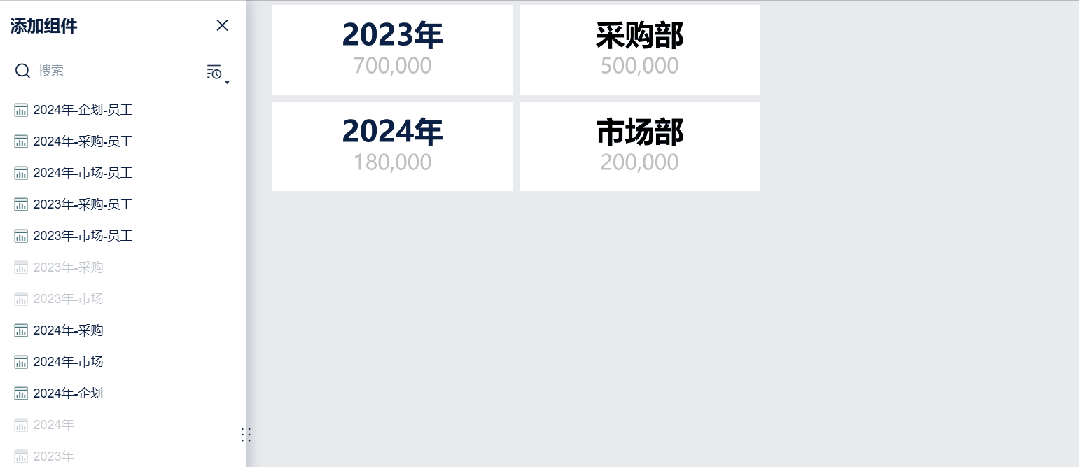

接下来,再看一下具体的组件内容,这里,我们以2023年这个组件为例。
可以看到,组件内容很简单,不涉及复杂的计算。只是简单的拖拉拽而已。
  • 首先,图表类型选择指标卡;
  • 然后文本属性框中放入【年份】及【成本】字段;
  • 最后对【年份】字段进行过滤,选择2023年。
其余组件制作类似,我们就不一一介绍了,这里展示一下整个组件目录。
组件比较多,但其实就是按照数据层级一个维度一个组件去进行展示。

3、排版布局小技巧
制作完组件之后,就可以将组件放置在仪表板中进行排版布局。
但很多小伙伴会发现,组件拖不动
这里需要将组件设置成悬浮,然后就可以将组件拖拽到仪表板的任意位置了。
