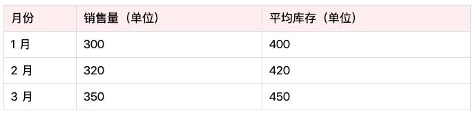

案例:
你在亚马逊上销售一款无线耳机,每月的销售量和平均库存如下表所示
月度周转率=月销售量 ÷ 月平均库存
  • 1 月:库存周转率 = 300 / 400 = 0.75
  • 2 月:库存周转率 = 320 / 420 ≈ 0.76
  • 3 月:库存周转率 = 350 / 450 ≈ 0.78
季度周转率=季销售量 ÷ 季平均库存=(1月+2月+3月)周转率的平均值
  • 第一季度的平均库存周转率 = (0.75 + 0.76 + 0.78) / 3 ≈ 0.76
结论:
每个月库存消化很慢,周转不到一次,意味着资金被库存占着,过往的备货太多,卖得太慢。

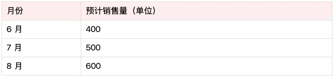

案例:
你在亚马逊上销售季节性产品 —— 防晒喷雾,预计接下来的季度(6 月、7 月、8 月)的销售量如下;你希望每个月保持库存周转率在 6 以上。
第一问:计算每个月的最低平均库存量
最低平均库存量 = 销售量 / 库存周转率目标
6 月:最低平均库存量 = 400 / 6 ≈ 66.67
7 月:最低平均库存量 = 500 / 6 ≈ 83.33
8 月:最低平均库存量 = 600 / 6 = 100
第二问:确定整个季度的初始备货量。
整个季度的初始备货量 = 6 月的最低平均库存量 + 6 月预计销售量 ≈ 66.67 + 400 = 466.67
结论:
根据销量预测,下个季度初始备货量为466件左右
