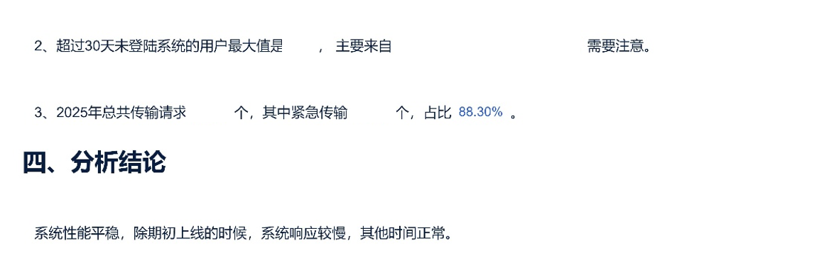

个人希望能通过帆软BI仪表盘和分析报告来自动出具SAP系统分析报告:
  • 出具关键指标:能自动出具SAP系统各项性能指标
  • 识别关键程序: 找到影响系统性能的关键程序。
  • 识别长期闲置的用户: 找出超过30天不登陆系统的用户
  • 分析传输请求: 分析紧急和非紧急传输的占比。

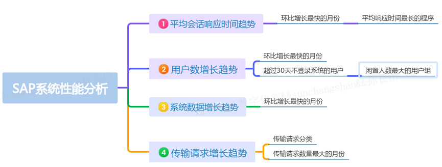

分析思路
以下是整体的分析思路的思维导图

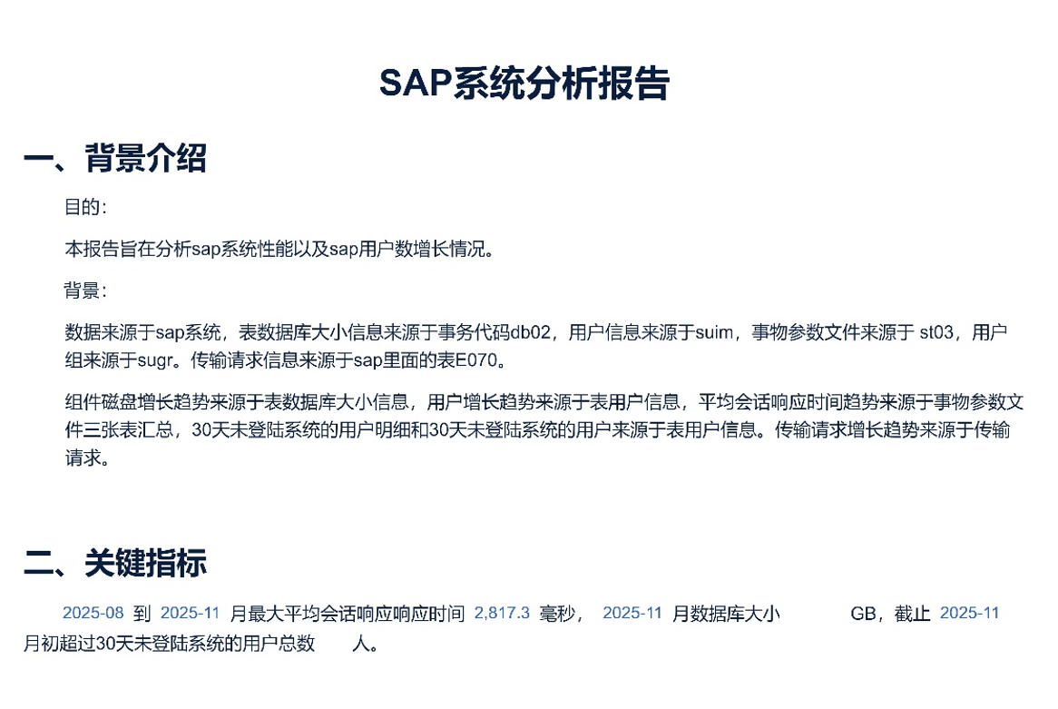

数据来源于sap系统,表数据库大小信息来源于事务代码db02,用户信息来源于suim,事物参数文件来源于 st03,用户组来源于sugr。传输请求信息来源于sap里面的表E070目前数据来源需要先从SAP里面导出,然后再导入到帆软,后面如果能给我权限的话,我可以直接从SAP里面抽取数据到帆软报表里面。

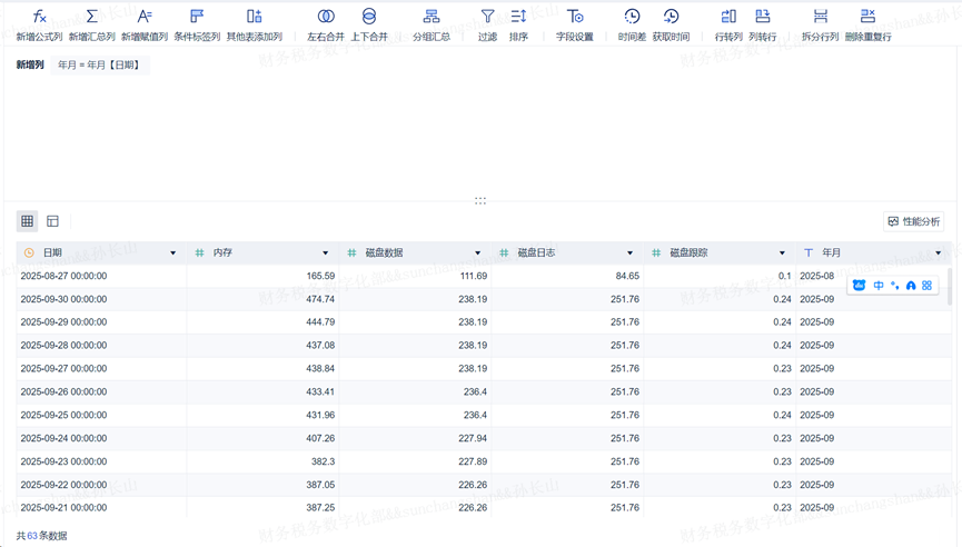

1.1数据库大小信息表清洗
1)新增公式列-年月,数据来源于字段日期,
2)对日期进行升序排序,再新增汇总列-月数据库最大大小,按年月分组,汇总字段取磁盘数据的最大值,
3)按月数据库最大大小删除重复行,
4)然后新增公式列,求出排名,公式为:DEF(COUNTD_AGG(${日期}),[${日期}],[${月数据库最大大小}<=EARLIER(${月数据库最大大小})]),使用了earlier函数,求出小于等于当前行数据的记录个数。然后求出排名,公式为:

1.2平均会话响应时间表清洗
新增获取时间列-年月,选择字段为日期
1.3用户信息表清洗
1)新增获取时间列-年月,选择字段为用户主记录的创建日期,
2)然后获取时间列-年份,选择字段用户主记录的创建日期,然后再获取时间列-月份,选择字段用户主记录的创建日期,然后根据上次登录的日期,这里的年份和月份是为了后面求用户数环比增长率设计的。

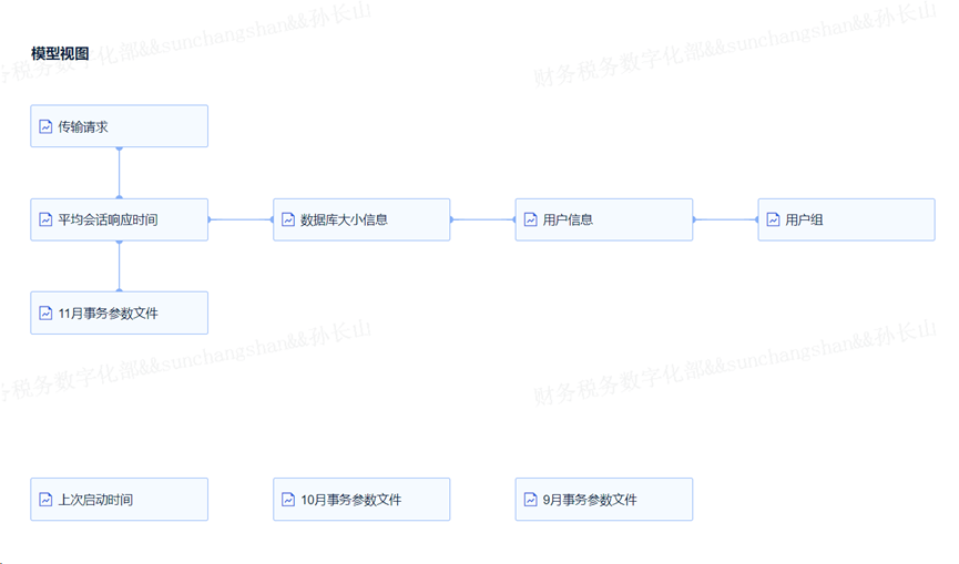

1.7、模型视图建立
除了用户信息和用户组是按字段用户组建立联系,其他的都是按照日期或者年月。

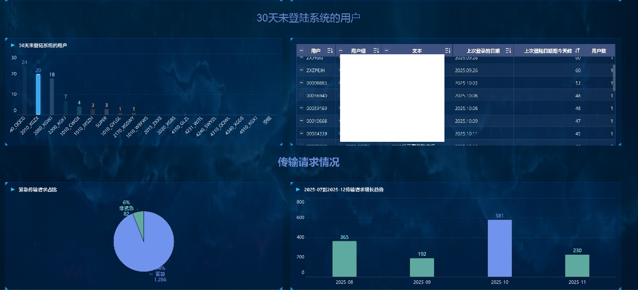

柱形图:平均会话响应时间趋势、磁盘增长趋势、用户增长趋势、30天为登陆系统的用户、传输请求增长趋势
分组表:总响应时间前十的程序、30天未登陆系统的用户明细
饼图:紧急传输请求占比
指标卡:连续运行天数
颜色分类:红色代表有问题,蓝色代表正常,绿色表示极好。

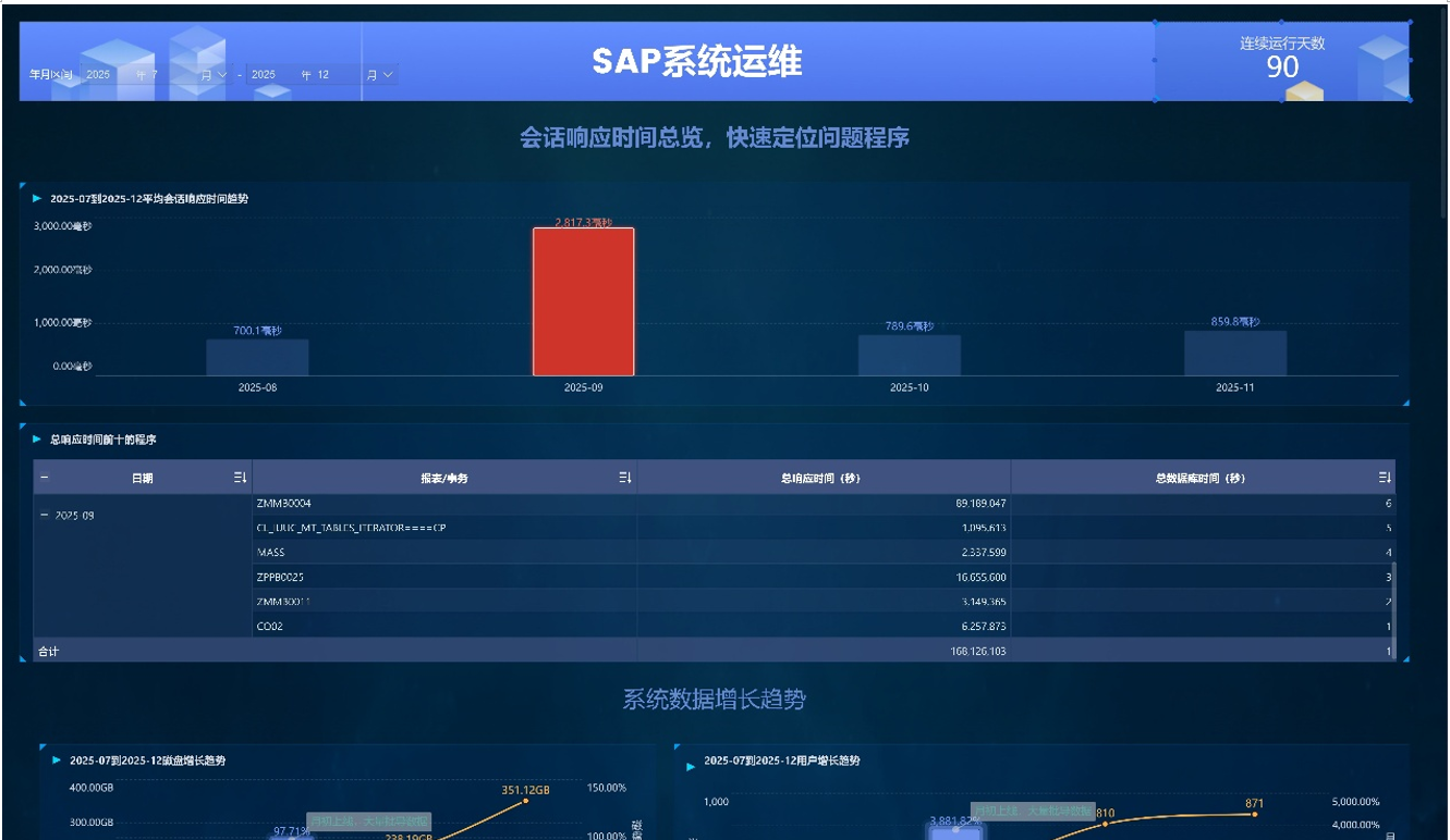

2.1、柱形图-平均会话响应时间趋势
主要是在颜色里面用了区域渐变,用了2个渐变区间,超过1000用红色标识,反之用蓝色
2.2、分组表-总响应时间前十的程序
主要是运用了组内排序。

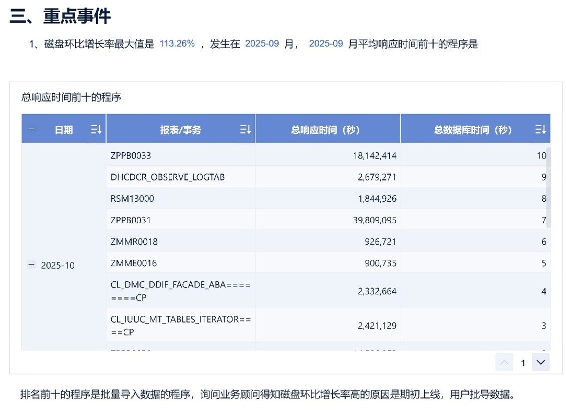

2.3、柱形图-磁盘增长趋势
运用了快速计算求得环比增长率,然后还增加了计算字段,计算出环比增长率最大的月份,公式为:(IF(环比=环比最大值, 年月,null)),为了在分析文档里能正确显示,然后套了一层def函数,
DEF(MAX_AGG(${数据库大小信息_环比增长率最大的月份})),另外还对增大率最大的月份的柱子设置了闪烁动画和注释。

添加计算字段-按用户组计算超过30天未登陆系统用户汇总数,公式为:
DEF(COUNTD_AGG(${用户信息_用户}),[${用户信息_用户组}],[${用户信息_用户上次登陆日期距今天数}>30])
计算字段-最大的用户数,公式为:
DEF(MAX_AGG(${用户信息_按用户组计算超过30天未登陆系统用户汇总数}))
计算字段- 最大的用户组组名,公式为:IF(${用户信息_按用户组计算超过30天未登陆系统用户汇总数}=${用户信息_最大的用户数},${用户信息_文本},null)
2.5、柱形图-30天为登陆系统的用户
主要用了计算字段-超过30天未登陆系统用户汇总,公式为:
DEF_ADD(COUNTD_AGG(${用户信息_用户}),[],[${用户信息_用户上次登陆日期距今天数}>30])
计算字段- 替换null成空组,公式为:NVL(${用户信息_用户组}, "空组"),用于维度用户组。
2.6、分组表-30天未登陆系统的用户明细
主要用了计算字段-替换上次登录的日期里面的.-,公式为REPLACE(${用户信息_上次登录的日期}, ".", "-")
计算字段-用户上次登陆日期距今天数,公式为:DATESUBDATE(NOW(),TODATE(${用户信息_替换上次登录的日期里面的.-}),"D")
计算字段-用户数,公式为:COUNTD_AGG(${用户信息_用户})
2.7、饼图-紧急传输请求占比
计算字段- 传输请求分类个数,公式为:DEF_ADD(COUNTD_AGG(${传输请求_TRKORR}),[])
计算字段-传输请求总数,公式为:DEF(COUNT_AGG(${传输请求_TRKORR}))
计算字段-传输请求分类占比,公式为:${传输请求_传输请求分类个数}/${传输请求_传输请求总数}

2.9、连续运行天数
用了连续运行天数求和
四、可视化报告
仪表板
分析文档
