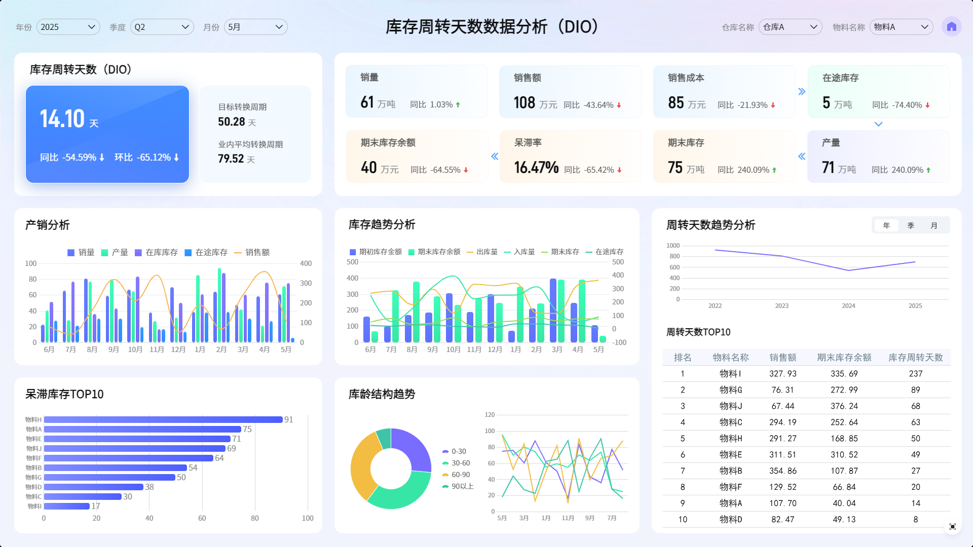

一、库存周转天数(DIO):你的货,多久能卖光?
1. 库存周转天数怎么算?
库存周转天数(DIO)=(平均库存余额 / 销售成本)× 天数(通常按365天算)
这里面有两个关键数,得先搞准:
 平均库存余额:不是某一天的库存,是(期初库存余额 + 期末库存余额)÷ 2。用平均数是为了避免偶然情况,比如月底突然清了一批货,单看期末数就不准了
 销售成本:就是这一年里,卖出去的那些产品,本身的生产成本是多少,直接从利润表里找就行,不用自己瞎算。
2. 库存周转天数怎么看?
简单来说,DIO就是你的货在仓库里平均要放多少天才能卖掉。它本质上是看“存货”这笔钱,多久能变成“销售成本”,再变成现金。
DIO越低越好吗?基本是这样。DIO低,说明货卖得快,压在存货上的钱能赶紧收回来,产品受欢迎,市场风险也小,资金用得特别有效率。
要是DIO特别高,问题就来了。货堆在仓库里卖不动,不仅占着大量的钱,还得花仓储费、管理费,万一市场降价了,或者产品过时了,还得赔钱,这都是实打实的损失。
3. 库存周转怎么管?
管理DIO的目标很明确:既要保证不缺货(缺货会丢客户),又要尽量把天数降下来。而且它不是孤立的,得和存货周转率一起看——存货周转率就是365除以DIO,两个数结合着分析才全面。

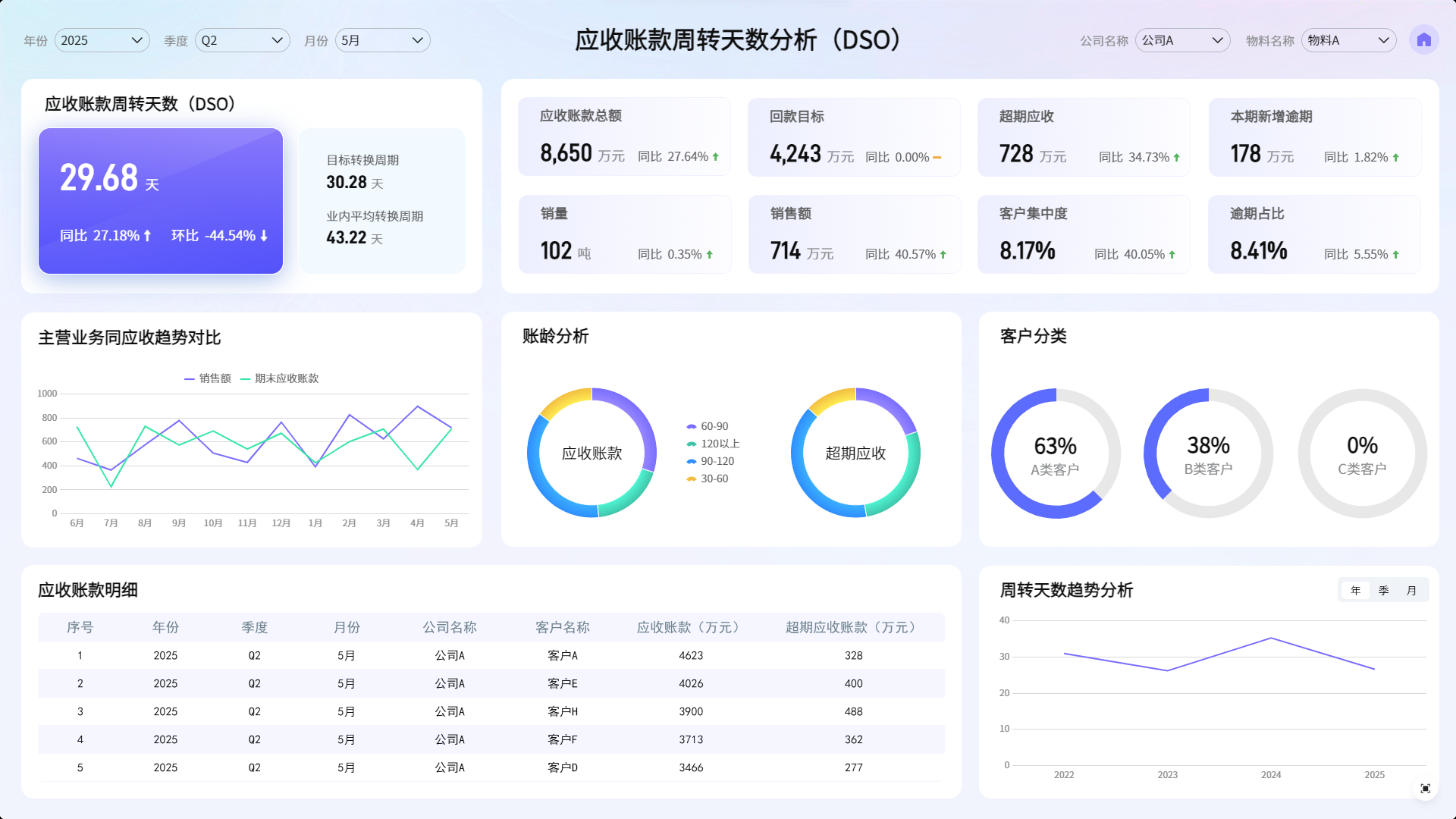

二、应收账款周转天数(DSO):卖了货,多久能收到钱?
1. 应收账款周转天数怎么算?
应收账款周转天数(DSO)=(平均应收账款余额 / 赊销收入)× 天数(通常按365天算)
同样拆解两个核心数:
 平均应收账款余额:和平均库存一个道理,(期初应收账款 + 期末应收账款)÷ 2,避免时点数据的偏差。
 赊销收入:就是先拿货后给钱的销售额。利润表里的营业收入,有的是现销(当场给钱)有的是赊销,理想状态下只用赊销额算。但很多企业不好区分,用营业收入总额近似代替也可以,误差不会特别大。
2. 应收账款周转天数怎么看?
DSO衡量的是,从你确认卖了货(大多是赊销),到实际收到客户的钱,平均要等多少天。这个数字直接反映你的信用政策严不严,还有催款的本事行不行。
 DSO低,说明回款快,客户不拖欠,你的钱能及时回来,坏账的风险也小,现金流自然就充裕。听着是不是很熟?很多小老板最愁的就是回款,DSO一低,这愁事儿就少了一大半。
 要是DSO高,就等于客户在占用你的钱。他们拖得越久,你自己就得垫更多钱维持运营,万一客户倒闭了,这笔钱可能就收不回来了,坏账风险特别高。
3. 应收账款周转天数怎么管?
管DSO的关键是“平衡”——信用政策太严,比如要求所有客户都当场给钱,可能会把客户推走,影响销售;太松,客户都拖着不给钱,你的现金流就崩了。
具体怎么做?
 首先得建客户信用评级体系,好客户可以给长点账期,差的就收紧;
 然后付款条款要写清楚,什么时候给、给多少,别模棱两可;
 最后就是盯紧账期,到点就催,建立规范的催收流程,别不好意思,该要的钱就得及时要。

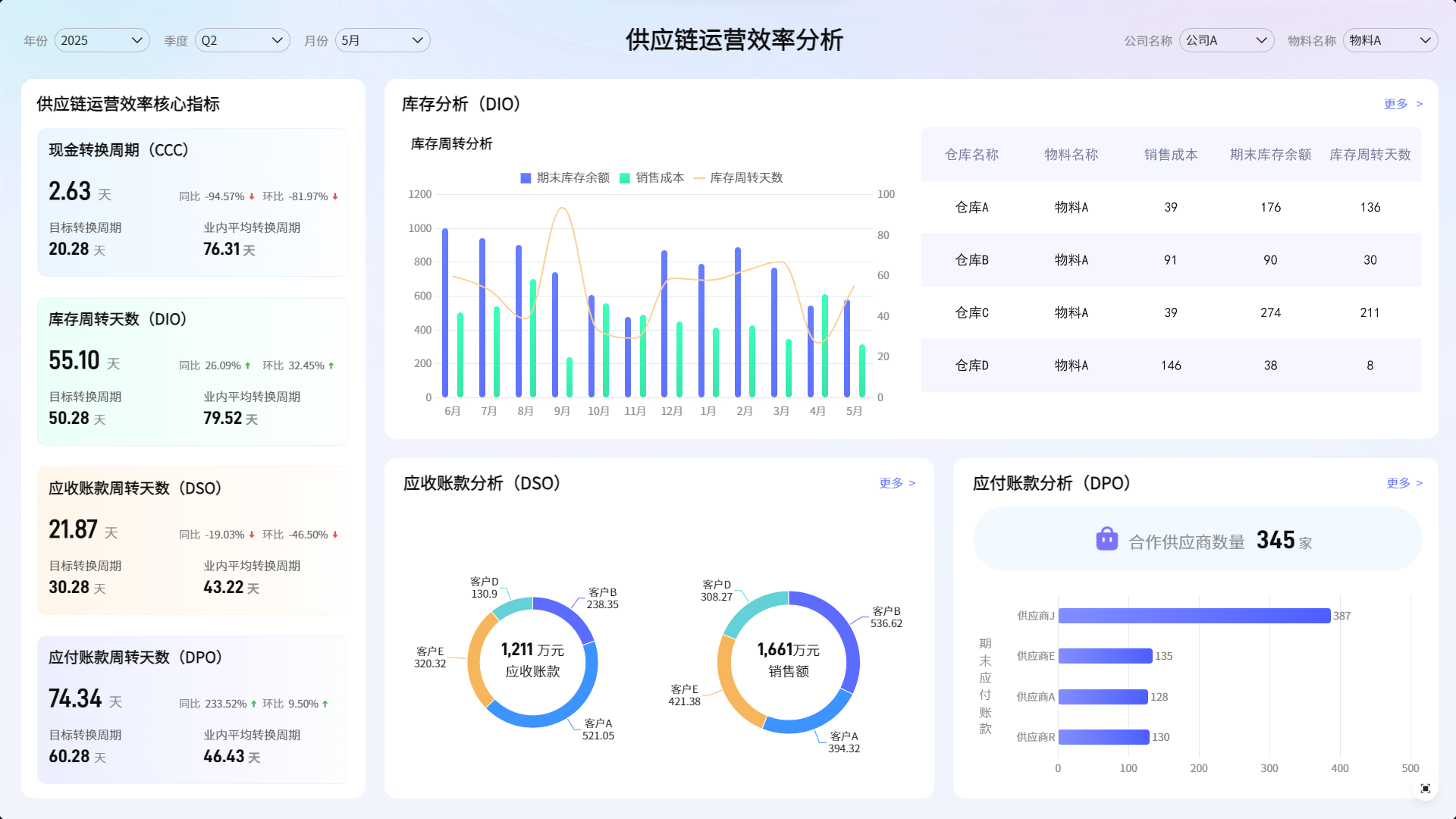

四、现金转换周期(CCC):企业“造血”能力的终极考验
1. 现金转换周期怎么算?
现金转换周期(CCC)= DIO + DSO - DPO
这个公式特别简单,就是把前面三个指标加减一下,但它的意义可大多了。
2. 现金转换周期怎么看?
我一直强调,CCC回答的是企业经营的核心问题:你为了进货付出去现金,到把货卖掉收回现金,中间要等多少天?这个时间差,直接决定了你的现金流健康度。
咱们分情况说:
 CCC是正数:意思是你给供应商付钱,比收客户的钱早。这就需要你自己垫钱进去维持运营,CCC越大,你需要的外部融资可能就越多,压力也越大。
 CCC是负数:说明你收客户的钱,比给供应商付钱还早。相当于用客户的钱来付供应商的货款,自己压根不用投多少钱进去,实现了“无本经营”的效果,这种现金流模式是健康的。
所以结论很明确:CCC越低越好。这个数字直接体现了企业资金运转的效率,效率高,对营运资本的依赖就小,财务风险低,企业的内在价值自然就高。
