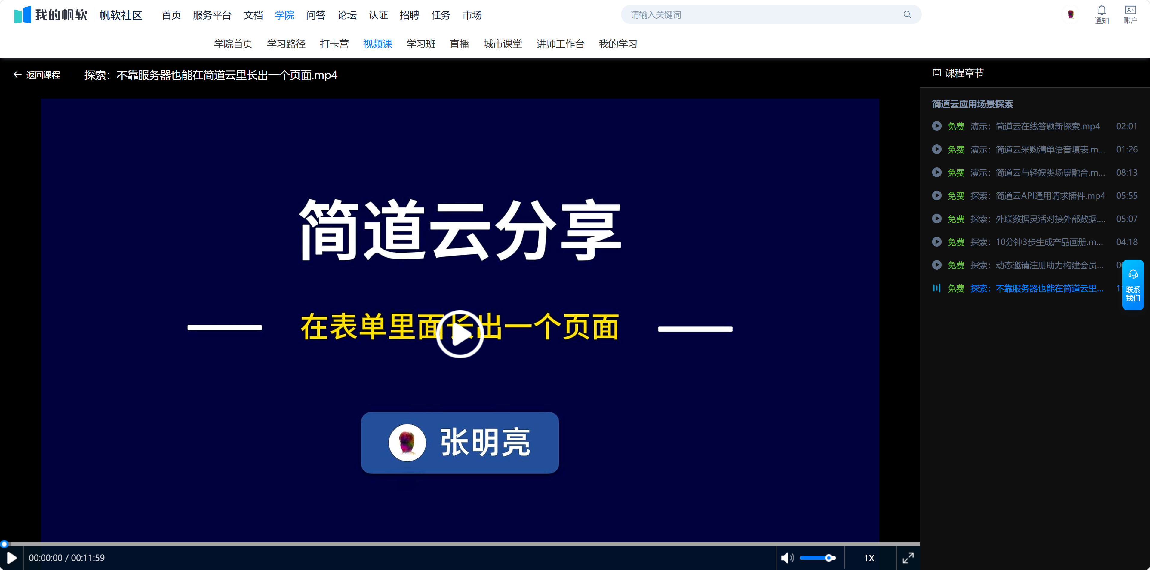

■ 效果示例
[点击这里查看视频演示]

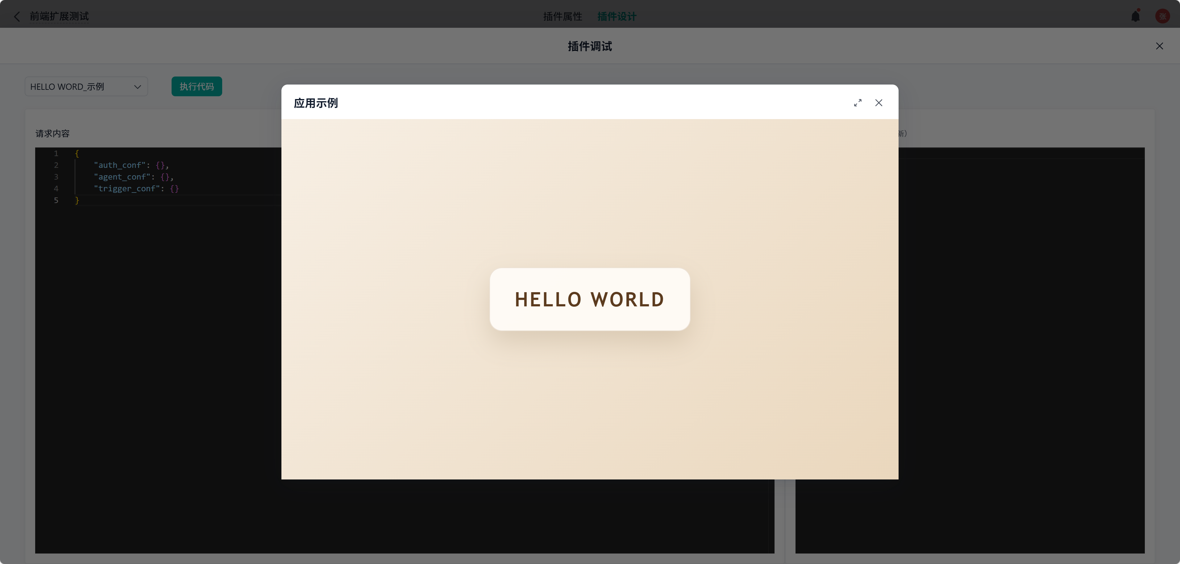

本次所说的内嵌式微应用,不是“再做一个外部页面,再嵌进来”,而是直接在简道云的前端扩展脚本里部署页面代码,再把这个页面作为弹窗打开。

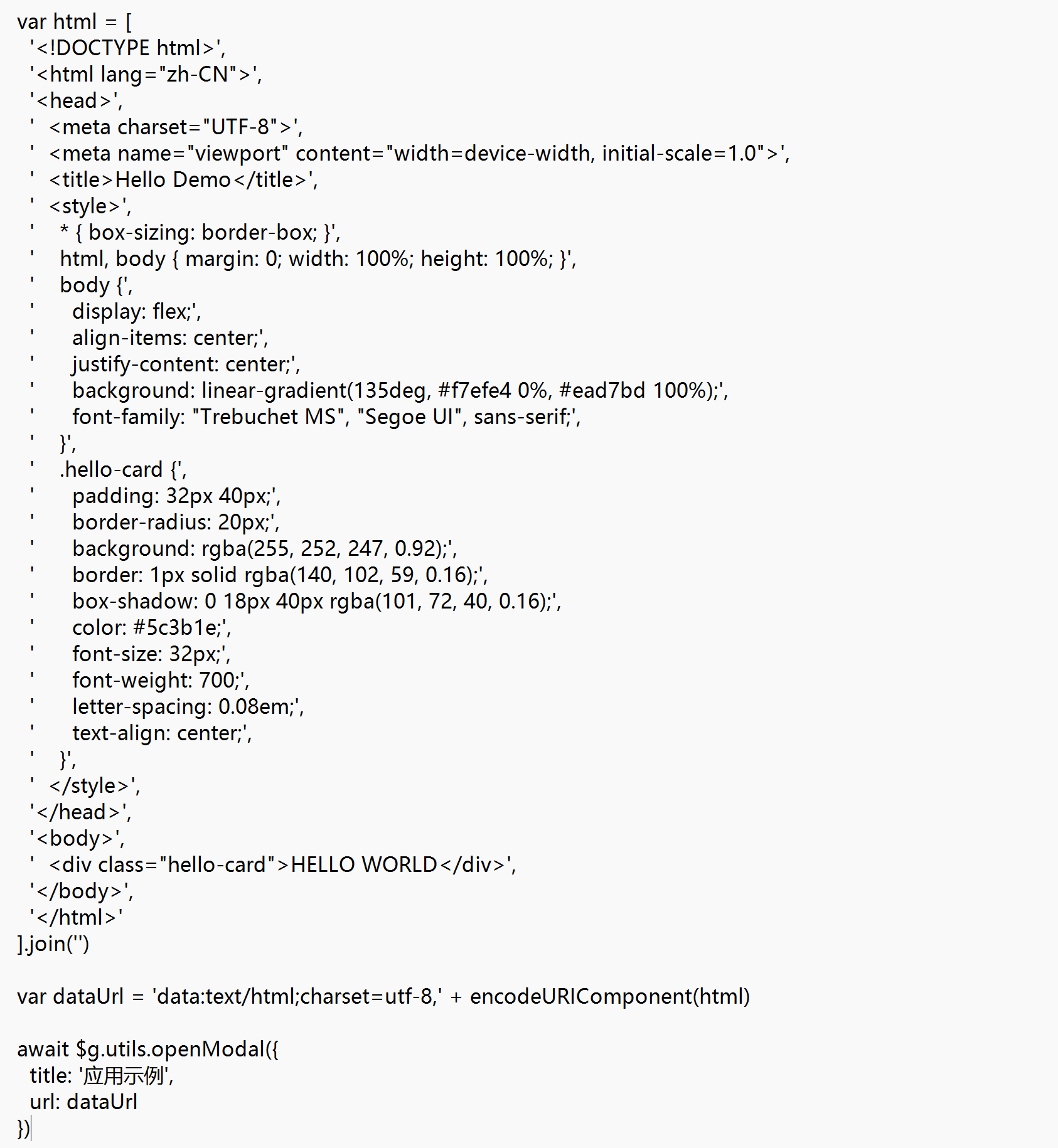

它的核心实现可以浓缩成下面这个最小示例。这个示例会直接在弹窗中打开一个带基础样式的页面,并在页面中央显示 HELLO WORLD
示例代码:HELLO WORD 应用示例.txt (1.28 K)
本示例代码部署方式:
  1. 开放平台 > 自建插件 > 新增插件
  2. 新增函数 > 前端扩展 > 代码
  3. 粘贴代码 > 保存并调试 > 执行代码
这组代码的关键意义在于:
  • 页面内容不是放在外部服务器上等待访问
  • 页面内容是脚本在运行时直接生成的
  • 弹窗打开的不是第三方链接,而是一个 data: URL 页面
也就是说,这里的“内嵌”,不是把现成网页接进来,而是在简道云当前使用场景里,现场生成一个页面,并立刻把它打开。
所以,更准确地说,内嵌式微应用是一种基于 dataUrl + $g.utils.openModal() 的轻量页面形态:它不依赖预先部署好的第三方页面,就可以在简道云当前界面中直接承载展示、输入、渲染和交互能力。

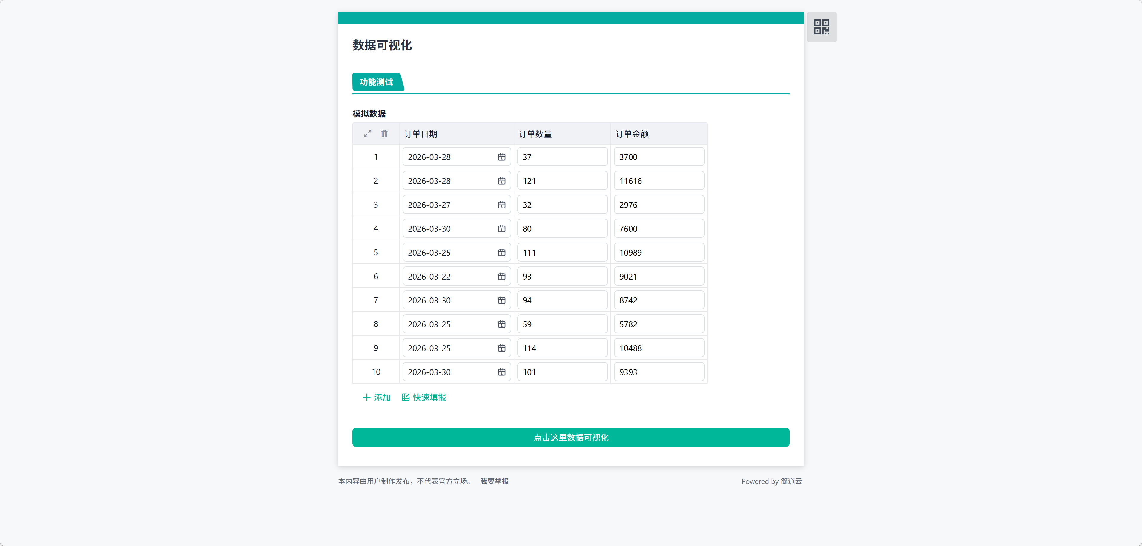

▶ 1. 数据展示

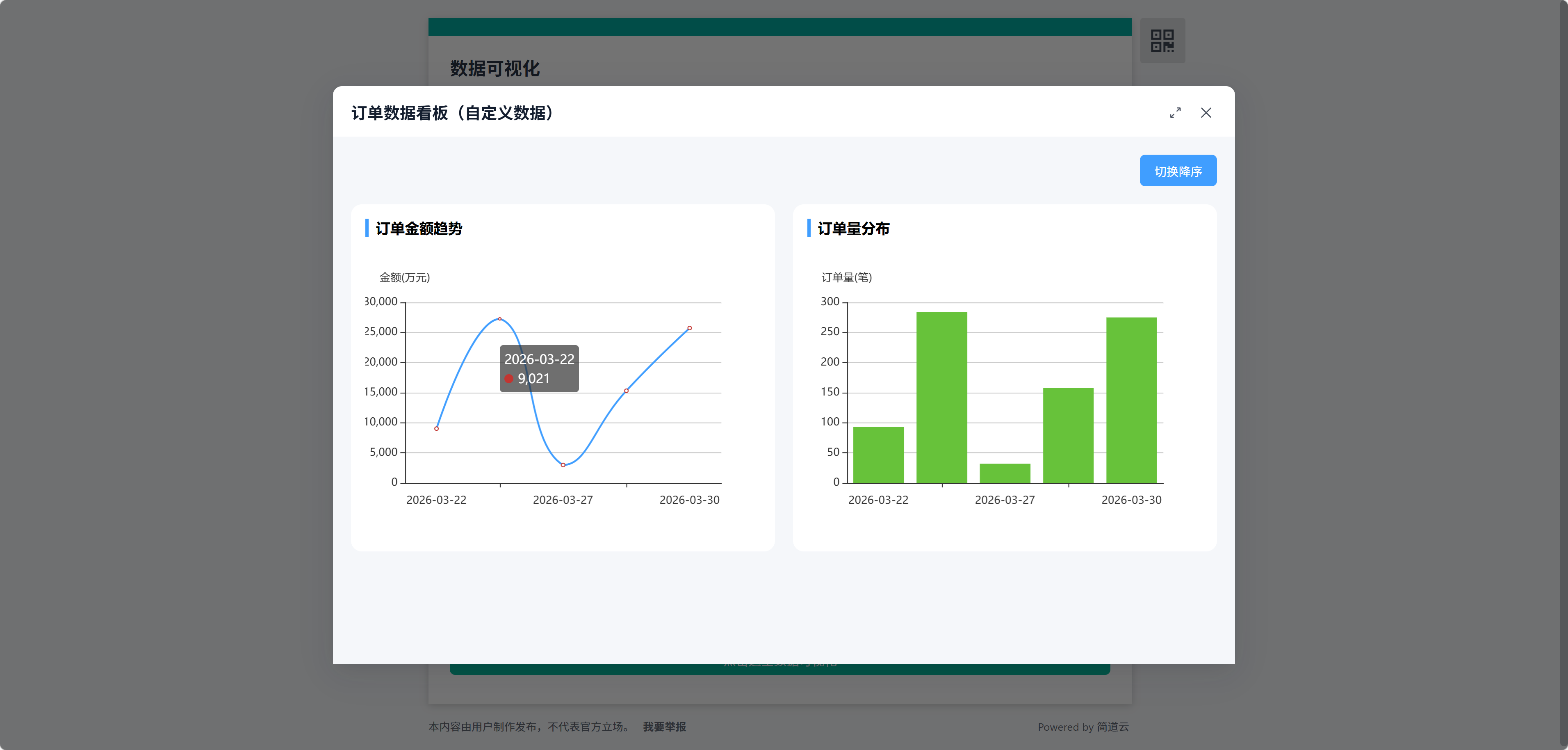

例如在弹窗里直接打开一个订单看板、趋势图或统计图。
这类页面的重点通常不是复杂分析,而是围绕当前业务动作,让用户立刻看到结果。它可以接收数据、做基础整理、完成图表渲染,并提供少量必要交互,比如排序切换、刷新或尺寸自适应。
对很多业务场景来说,用户真正需要的并不是再去设计一套复杂的可视化看板,而是在当前动作里顺手打开一张足够清楚的图。

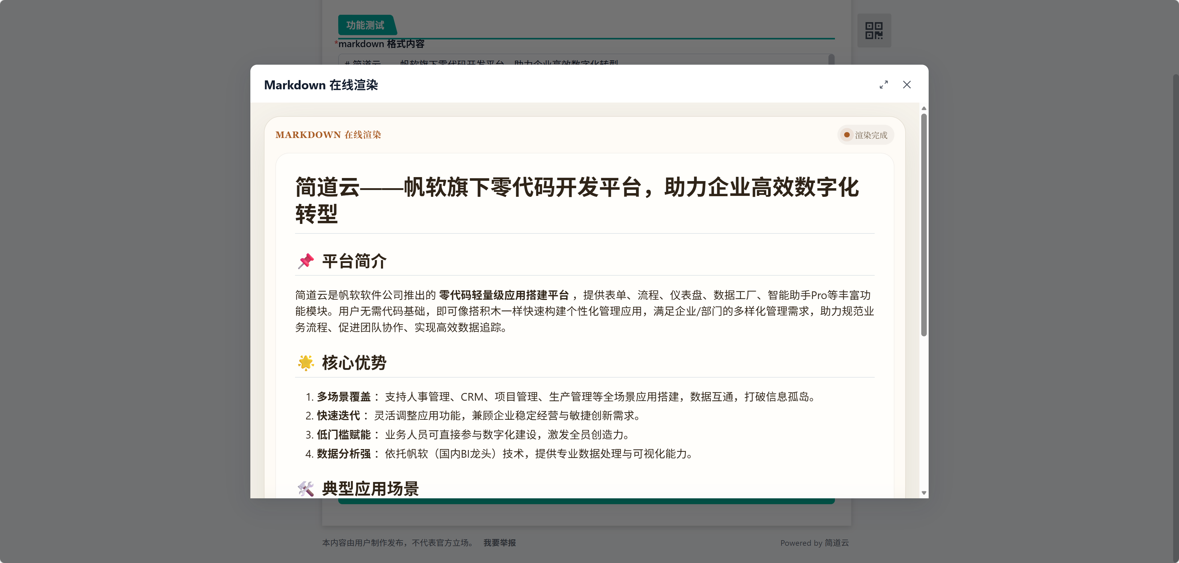

▶ 2. 内容渲染

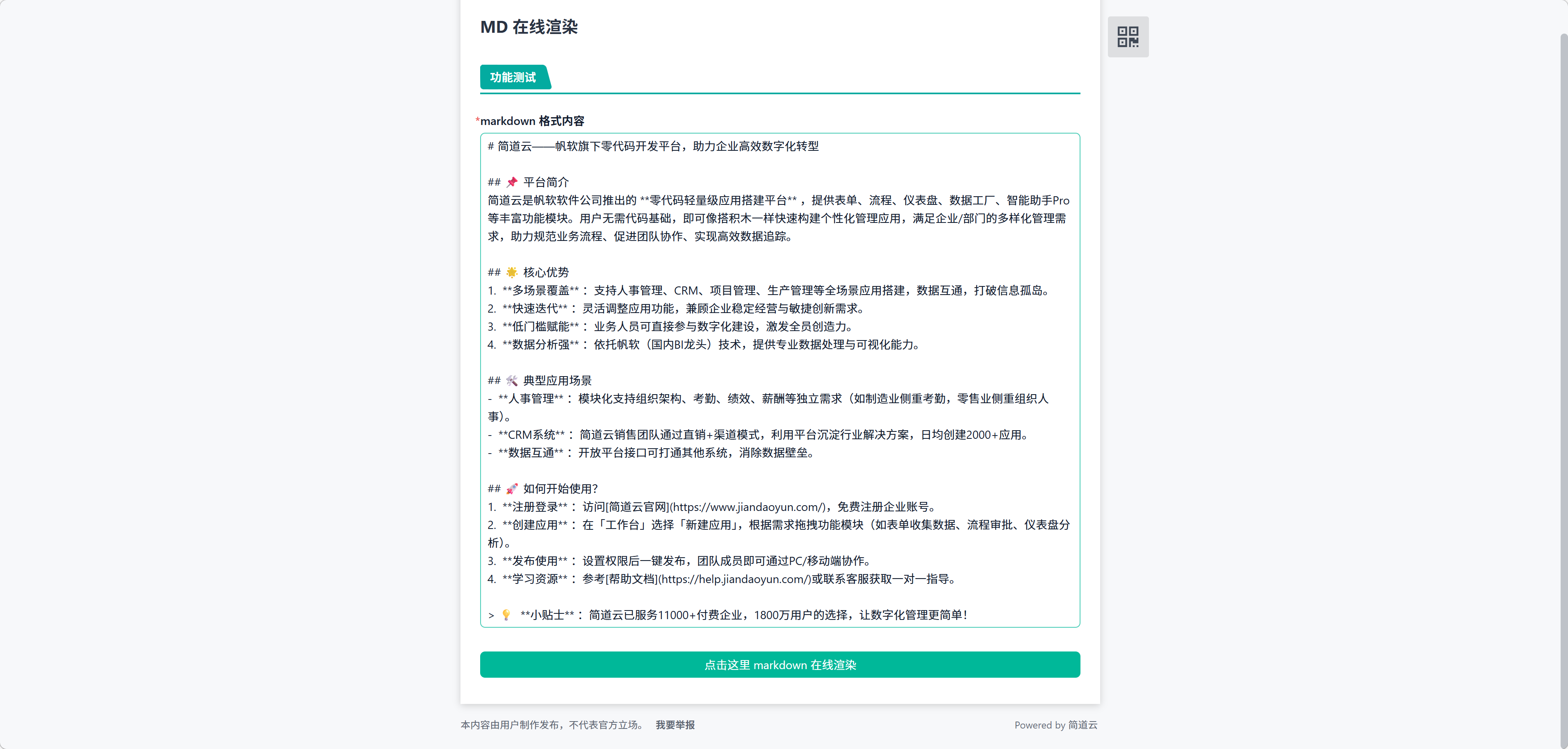

例如把 Markdown 文本直接渲染成一个可阅读页面。
很多时候,系统里保存的是结构化文本,但用户需要的并不是原始内容,而是一个更易读、可复制、可浏览的阅读界面。对于这类场景,一个轻量页面就足以显著改善体验。

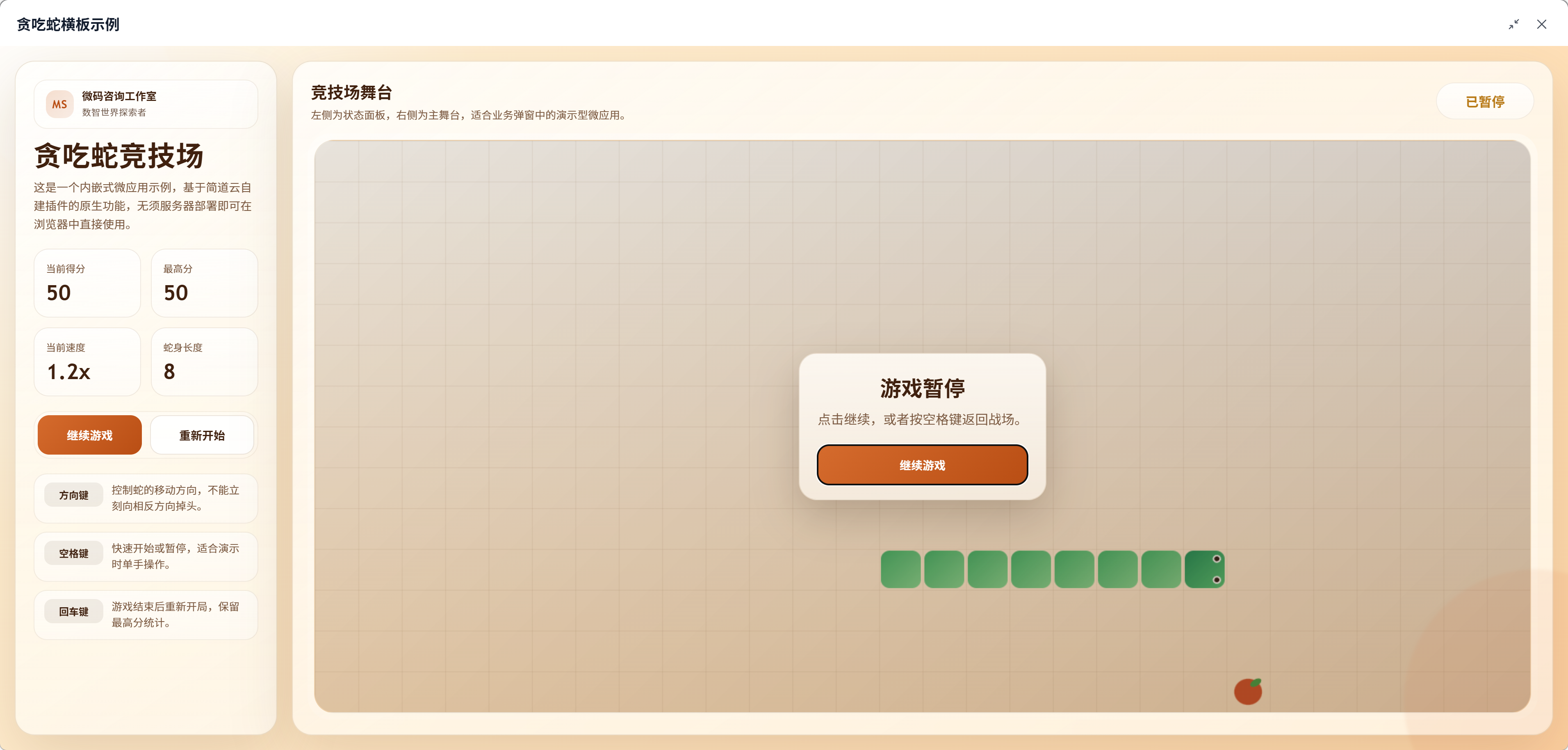

例如一个操作引导页、一个互动演示页,甚至一个小游戏式页面。
这类场景说明,内嵌式微应用不只是静态展示容器,也可以承载完整的交互逻辑、状态变化和局部反馈。这里的“微”,说的是接入方式和业务边界,而不是交互深度必须很浅。

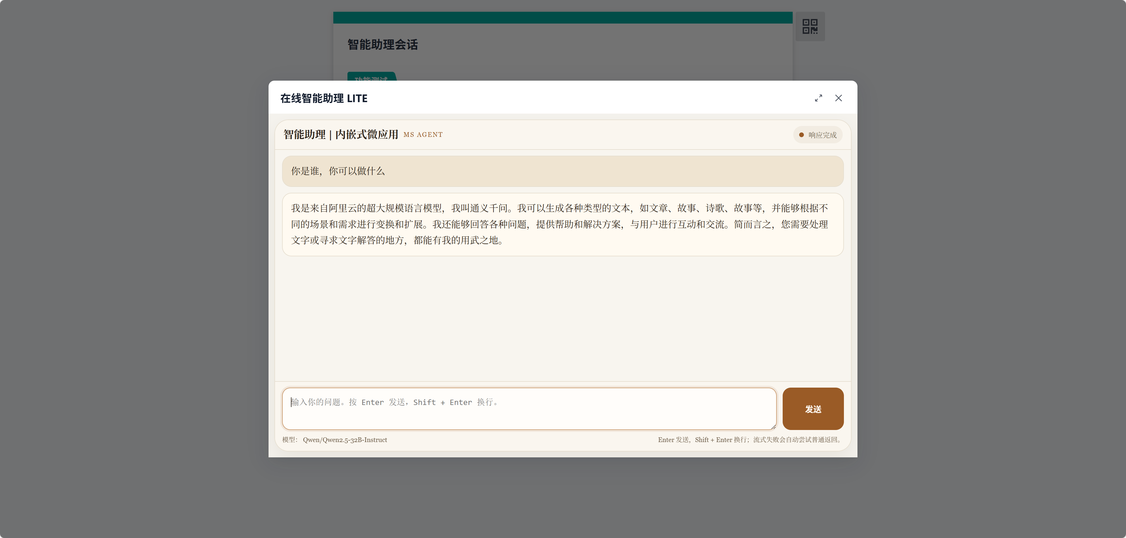

例如在当前页面里就地打开一个智能助理。
它可以承担问答、解释、摘要、文本改写、上下文辅助判断等工作。它的价值不在于“多了一个聊天框”,而在于把智能能力嵌进了业务动作本身,而不是要求用户跳到另一个独立 AI 产品里处理。

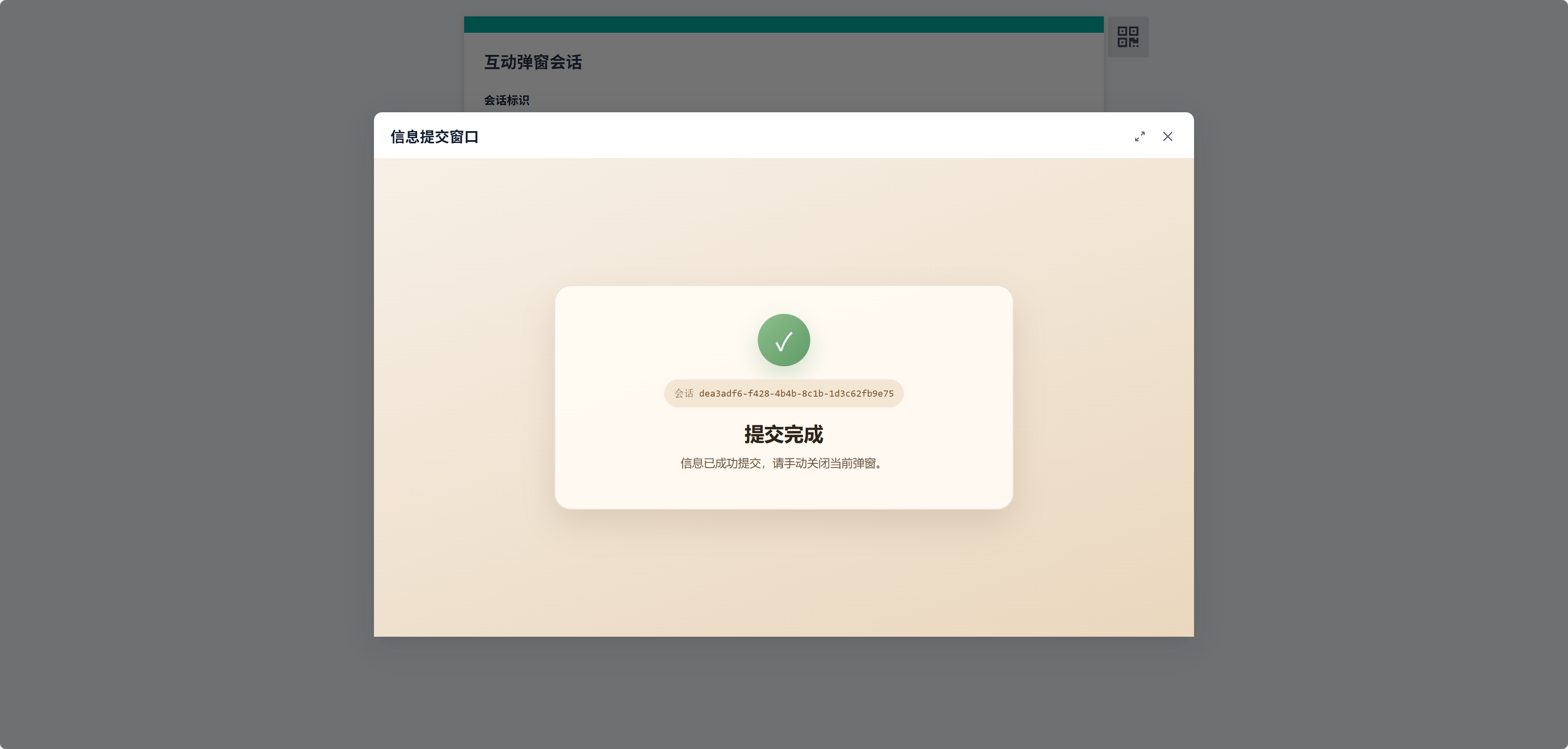

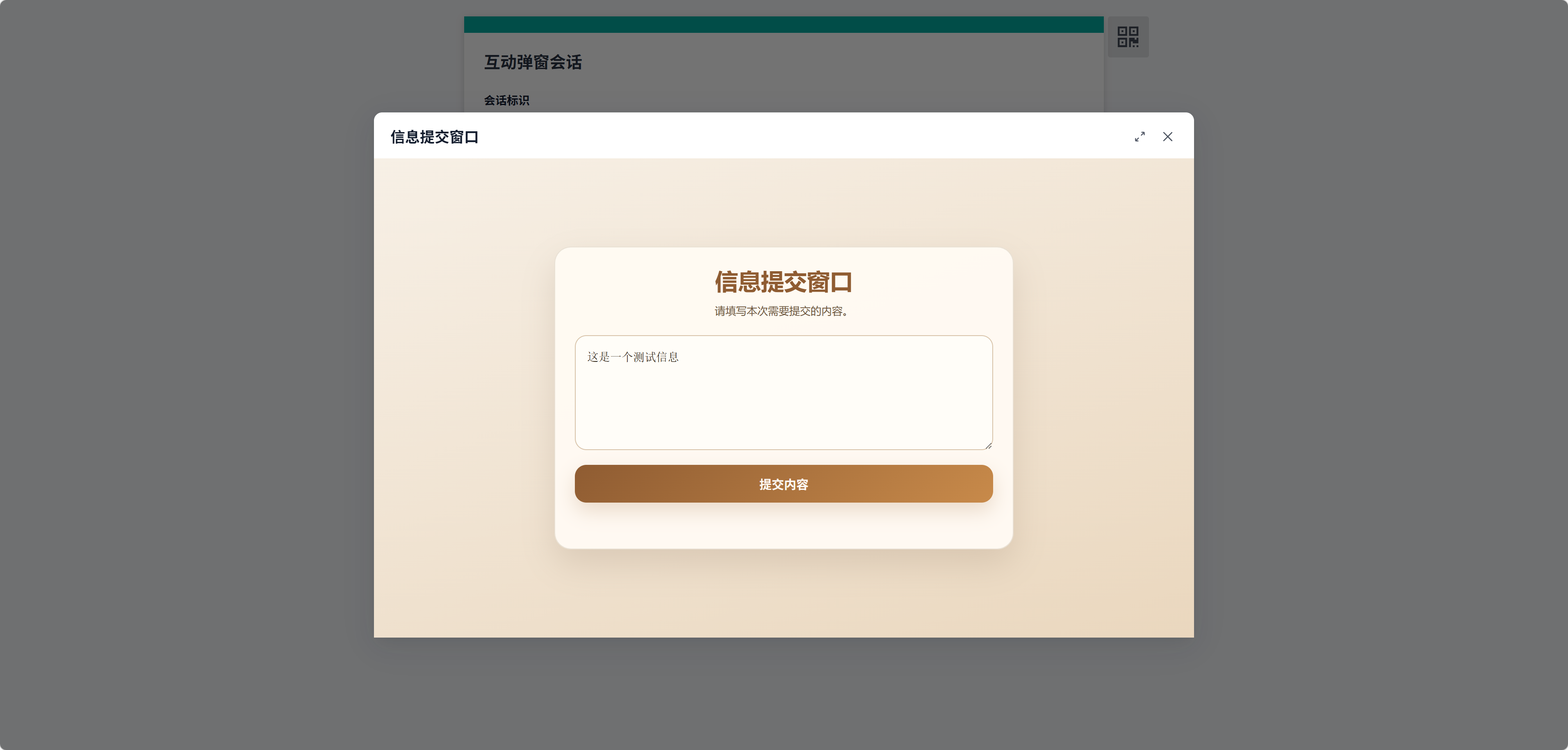

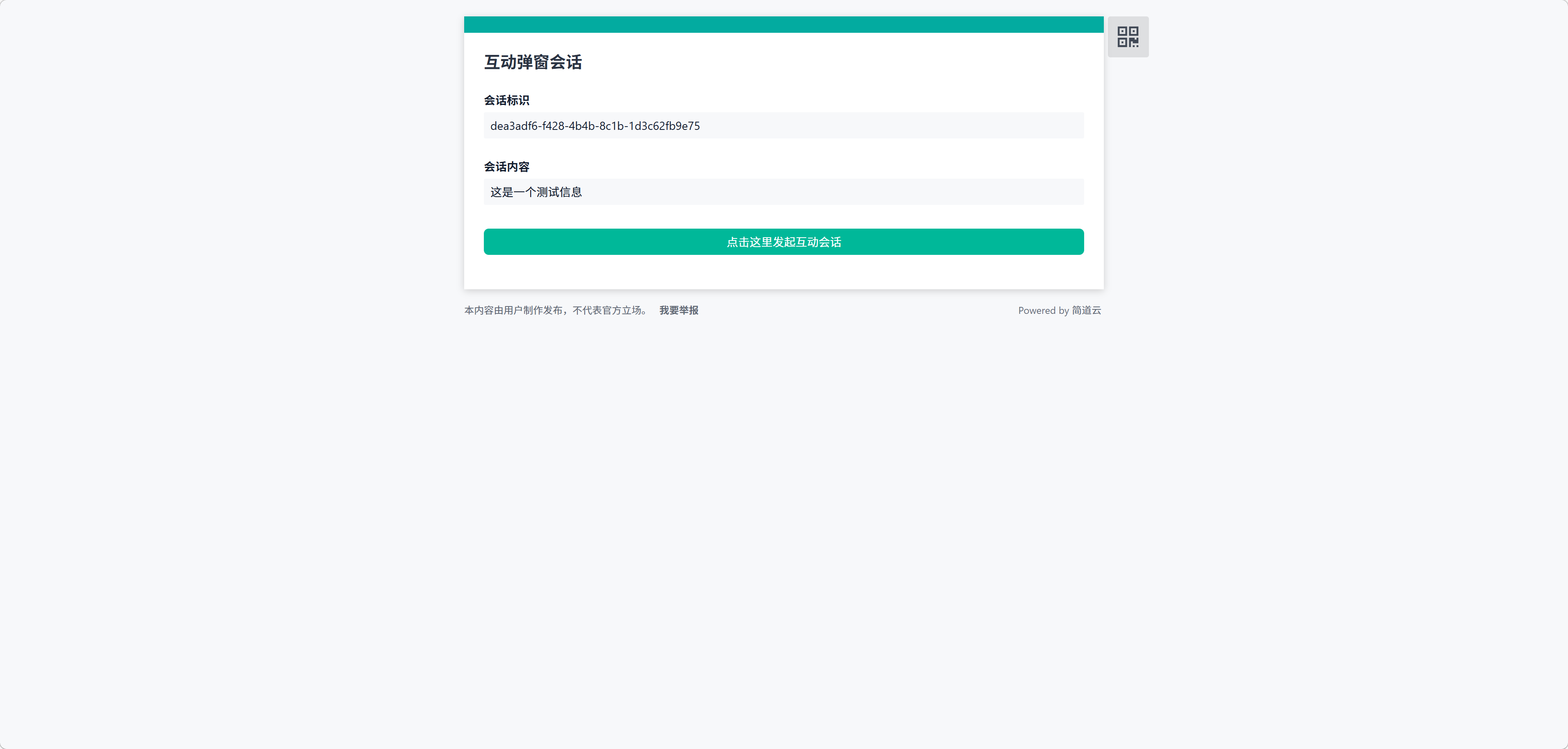

▶ 5. 结果回写
这一类场景更准确的说法,不是“信息采集”,而是“在弹窗里完成一段个性化交互,再把结果回写给宿主页面”。
简道云本身就擅长做常规的信息采集,如果只是普通录入,很多时候根本不需要额外做一个内嵌式微应用。
它真正有意义的地方在于:当交互过程本身比较个性化,不适合直接用原始表单承载时,可以先在弹窗里完成这段交互,再把结果回传给当前页面,比如问卷式交互、引导式填写等。
