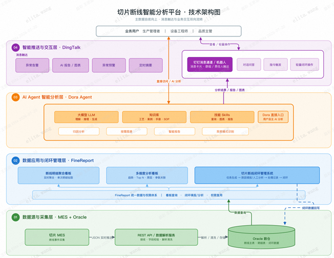

    通过搭建基于Dora的切片断线率分析Agent,将问题拆解为数据资产准备—智能报告生成—异常预警监控—对话式归因四阶段流程进行落地,匹配切片断线率管理全流程分析需求。该方案以自然语言交互为入口,以多源数据联动为基础,以智能报告生成与定时预警为核心能力,以对话式问答为决策支撑,帮助业务人员从“找数据”转向“问问题”,从“做报表”转向“做决策”。
    3.1 阶段一:数据资产准备与Dora Agent搭建

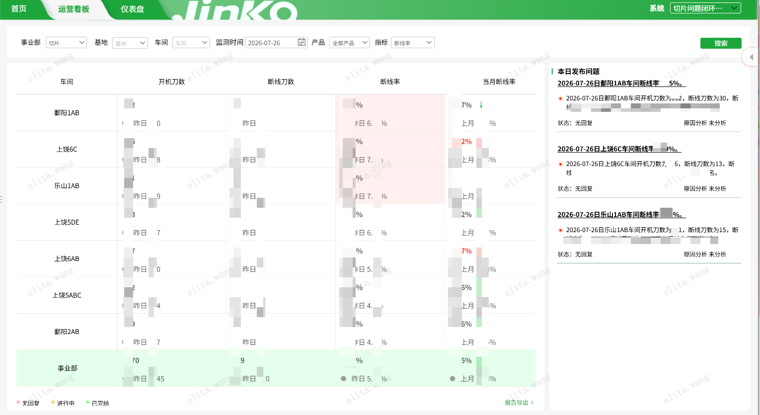

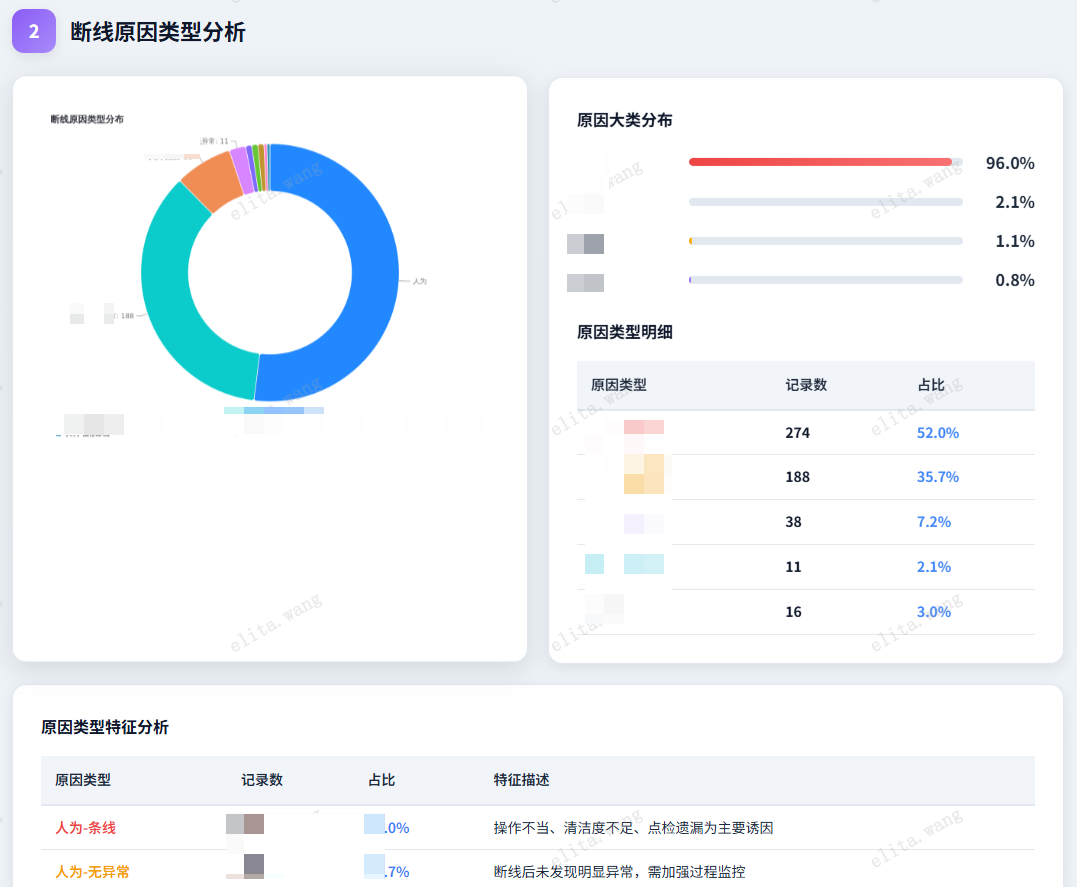

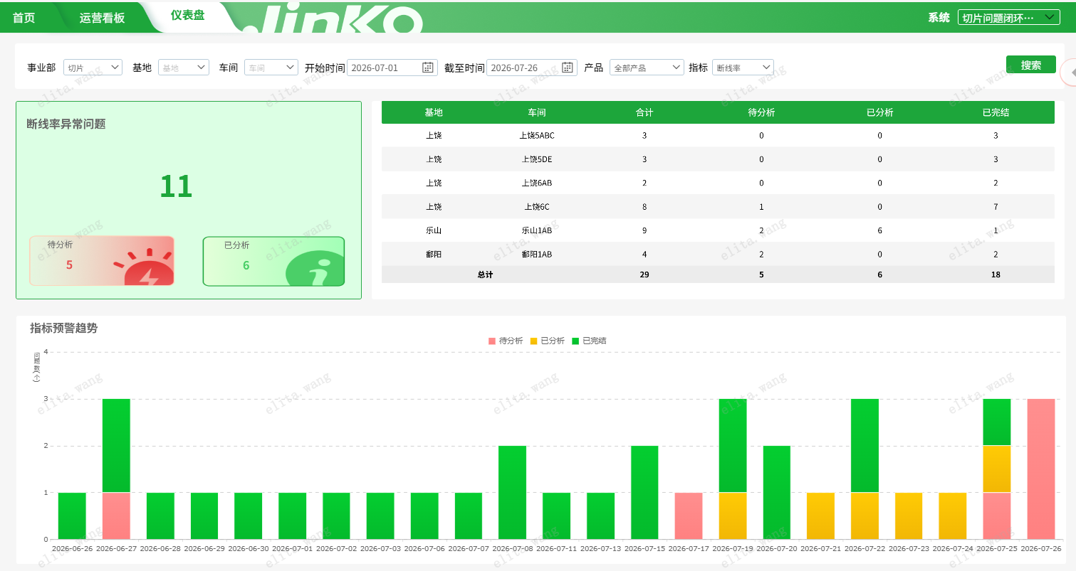

    数据是Agent分析的基础。我们创建“切片断线事件明细”分析主题,包含事件编号、设备号、车间片区、断线时间、原因类型、原因描述、解决方案、闭环状态等字段,并搭建“断线率监控看板”仪表板,含断线率趋势图、车间对比、原因分布饼图等。随后在Dora管理后台的“数据”模块中,将FineBI分析主题和仪表板导入为Agent的分析素材,并配置字段语义信息,提升Agent对自然语言提问的识别准确率。同时配置每小时自动刷新,确保Agent查询到的是最新断线数据。

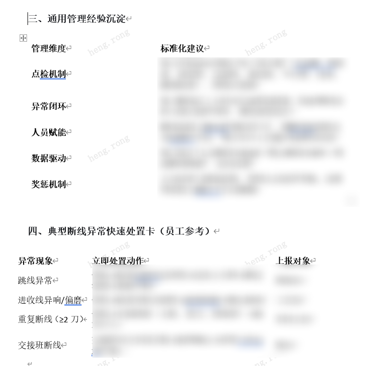

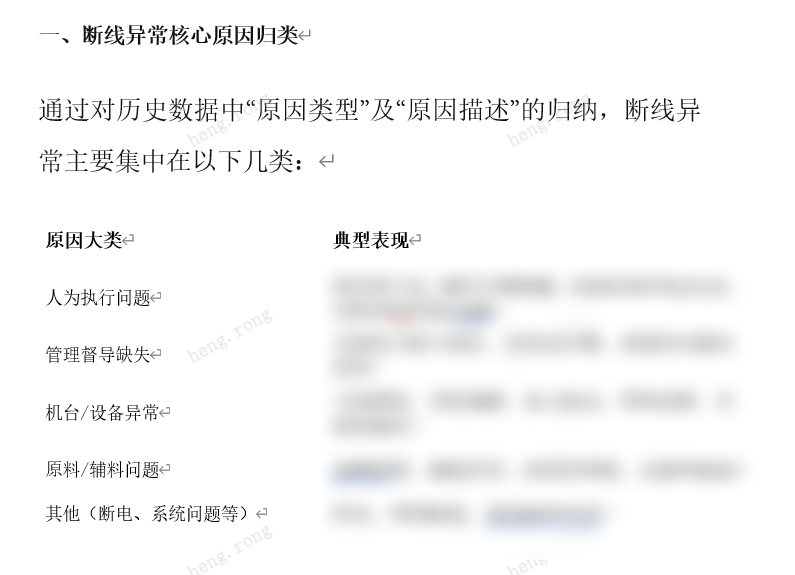

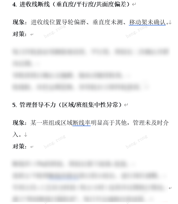

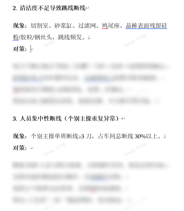

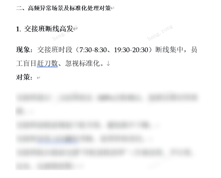

    在“知识”模块中,我们创建了“切片断线管理知识库”,录入业务规则:断线原因分为6大类(设备类、材料类、工艺类、操作类、环境类、其他);核心指标口径(断线率 = 断线条数 / 总切割条数 × 100%);对策规范及考核标准等。同时上传断线案例文档、设备SOP文档等文件知识,让Agent在生成报告和回答问题时遵循统一业务规范。其中注意到若AI误判直接进入生产处置,可能带来错误维修或质量风险。因此在项目中,为每条原因建议展示数据证据、知识条目引用、适用条件和置信度,设置班长或工艺工程师确认后才能派单,低置信度自动转人工,并保留驳回和修正记录。整个过程AI只提供可解释的辅助判断,高风险生产动作均有授权人员确认。

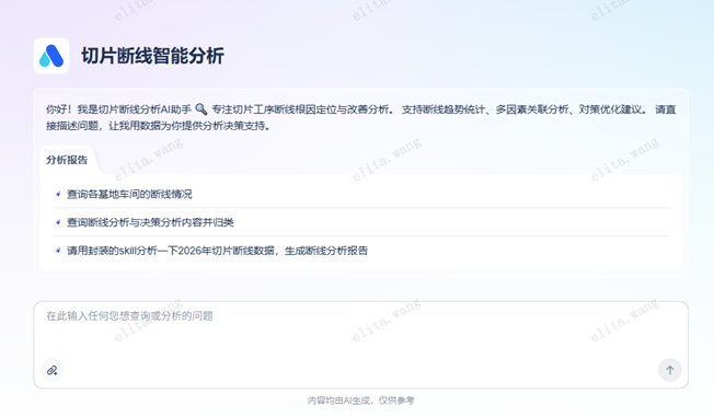

    随后在Dora中创建封装Agent,完成核心配置:选择公司本地大语言模型作为推理引擎;填写系统提示词定义Agent角色和能力边界;绑定前述分析主题、仪表板和知识库;添加多个官方技能,使Agent具备看板检索、数据查询、报告生成和定时任务推送能力。

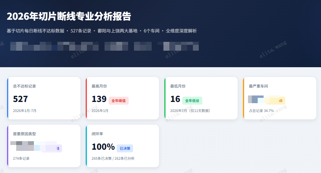

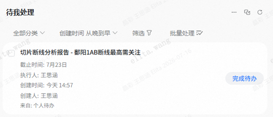

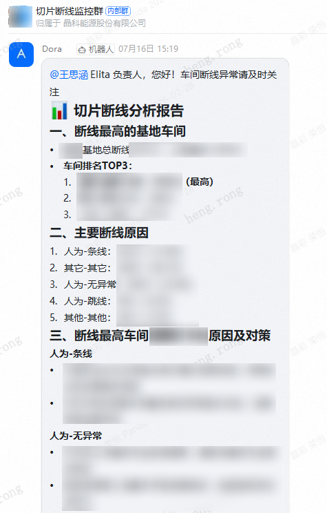

    过去,车间经理每日需要花费约1小时手工整理断线数据、制作日报。现在,我们通过Dora的定时任务功能,配置“切片断线率T+1分析日报”定时任务,每日早晨08:00自动执行。Agent通过“智能报告”技能从分析主题中拉取前一天各车间的断线数据,自动生成多维度统计报告,并通过平台和钉钉推送至车间经理。

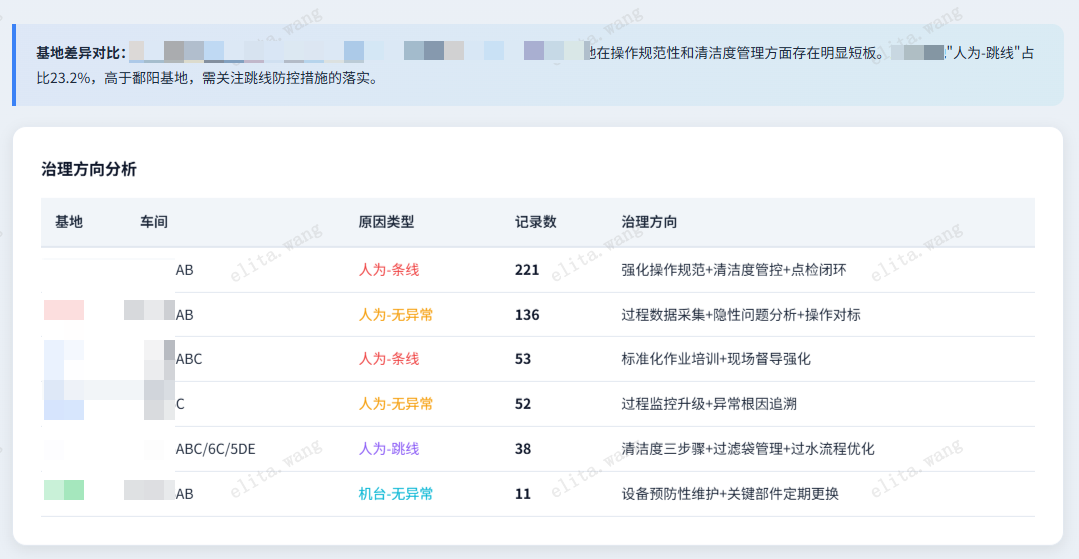

    报告内容包括:昨日断线事件汇总(按车间、设备、原因类型多维度统计)、断线率与目标值的对比、高频断线原因TOP排名及趋势分析、AI建议的针对性管理对策、未闭环事件清单。车间经理基于T+1报告对昨日断线情况形成清晰认识,并据此做出管理决策(如人员调整、设备整改、厂商沟通等),实现从数据到决策到行动到改善的完整闭环。
    同时,Dora的报告生成会自动补充数据集的数据量、时间范围、维度、计算口径等说明信息,有助于快速验证数据的准确性和业务分析需求的一致性。同时AI概况总结的关键结论也有助于用户快速获取整体数据报告信息,提高信息整合效率,快速响应。

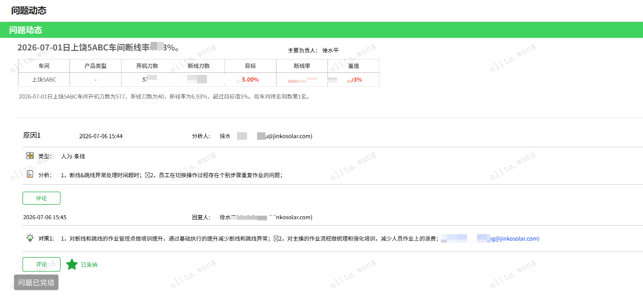

    除了每日定时报告,我们还配置了“断线率异常波动预警”定时任务,自动检查各车间断线率数据。当任一车间断线率超过目标值,或较前日环比上升超过20%时,系统自动推送预警至车间经理和生产总监,预警内容含异常指标定位、波动幅度和初步归因分析,可推送至钉钉负责人、钉钉部门群,并可创建钉消息及@负责人进行解决和闭环。此功能也同步搭配了FineReport制作闭环管理系统和仪表盘,完成从问题推送,问题原因填写,执行到闭环的各环节实施和记录,做到每个问题的持续追踪和解决闭环。
    这一能力使经营分析从被动响应转向主动预警,从事后复盘转向事中干预,使管理层能够在断线率波动刚出现时就掌握原因、判断影响并推动调整。异常发现从T+1次日发现提前至实时检查,预警提前4-8小时,为生产调整争取了宝贵的窗口期。

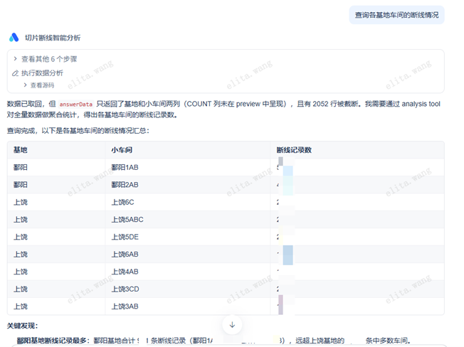

    除了自动化的报告和预警,Dora Agent还提供对话式数据问答能力。车间经理和管理层可以直接用自然语言向Agent提问,例如“昨天上饶基地3号线断线率多少”“本周断线原因TOP3是什么”“哪个车间断线率环比上周增长最快”,Agent通过“分析主题数据查询”技能秒级返回结果。
    对于管理层而言,这意味着现场追问可以现场分析,关键结论可以快速沉淀,后续动作也能更快形成责任分解和跟进机制。过去依赖IT人员取数、拼表的场景,现在只需一句话即可获得数据洞察。
    3.5 技术架构总览
    模块
    功能定位
    技术实现
    FR系统
    断线数据数仓
    提供原始数据源,同步至FineBI分析主题
    FineReport看板
    断线闭环管理系统
    底层含断线事件明细、原因分类、车间维度等字段,搭建闭环系统,出现断线时间后,实现问题推送,负责人填写,任务分配,任务解决填报及闭环归档等功能。记录问题处理记录,为后续决策建议和分析提供数据和知识基础。
    FineBI仪表板
    可视化展示
    断线率趋势、车间对比、原因分布等看板
    Dora 知识库
    业务规则与口径
    业务规则录入 + 文件知识上传,统一分析口径
    Dora Agent
    自然语言分析引擎
    千问模型 + 系统提示词 + 绑定数据/知识/技能
    Dora 定时任务
    自动化报告与预警
    T+1日报任务 + 异常预警任务,定时执行并推送
    Dora 技能
    Agent能力扩展
    智能报告 / 分析主题数据查询 / 仪表板检索 / 对话订阅
    企业钉钉/平台
    报告与预警推送渠道
    定时任务结果自动推送至目标用户

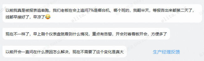

            平台上线后,上饶基地切片车间的节奏悄然变了。清晨复盘会上,生产经理陈扬打开平板,仪表盘上昨日断线汇总已自动生成——断线率走势、高发机台TOP5、班组对比一屏呈现。生产总监追问三车间7.3%的原因,陈扬点开明细,机台号、断线时刻、根因分类、处置状态逐条清晰,当场答了上来,不再翻夜班手抄本、等文员誊录到中午。

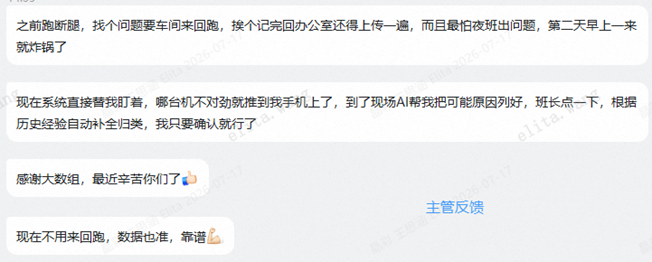

            白天产线上,8号切片机断线率骤升的瞬间,Agent设备系统实时推送告警,张力曲线异常点附在消息里。主管王智平收到推送径直走向8号机,移动端已弹出原因录入界面,AI基于历史知识库推荐了金刚线磨损、导轮积液、切割液浓度异常三个高频原因。班长点选一项,系统自动补全处置建议,机修工三分钟到岗、十五分钟恢复,从断线到闭环不到二十分钟。
            到了次日复盘会,陈扬对着实时数据面板讲根因,热力色块标出高发区域,每条断线追得到人、追得到因。王智平那句“等T+1的报表,线都接好了”成了过去式——现在断线即推送,会上就能追到根因。从“事后追查”到“事中干预”,转变就发生在一个昼夜。

    (2)全流程分析思路、断线异动根因、预警方案自动留存,把优秀业务经验沉淀为可复用资产;当类似断线率波动再次发生时,系统能够复用既有分析路径,提升问题排查的一致性和效率。
    (3)AI场景建设复用: 沉淀总结AI感知→智能分析→辅助决策→执行闭环的方法及成功落地过程,在现有数据及工具基础上,复用到其他关键工序和生产管理中去,不仅可以让更多的数据价值被利用,也可以进而全面提升企业的产品质量和降低材料损耗。
