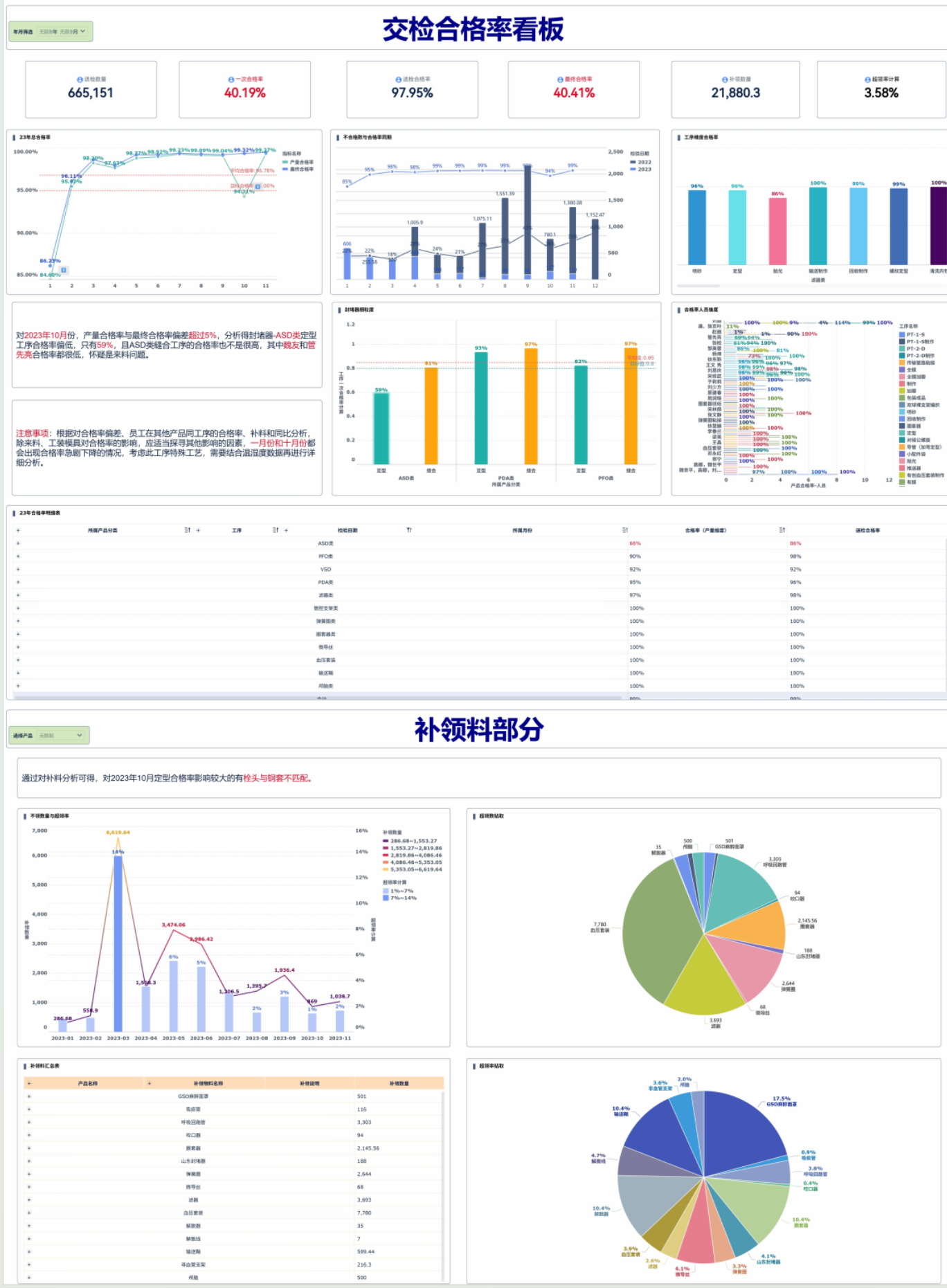

在本次数据分析项目中,我围绕“交检合格率”这一核心质量指标,设计并制作了综合质量分析看板。
业务背景:在生产过程中,交检合格率是衡量产品质量水平的关键指标,但以往的数据报表仅展示单一的合格率数值,缺乏多维度的下钻分析能力,管理层无法快速定位导致合格率偏低的根本原因,也难以区分是人员、设备、物料还是环境因素在起作用。
核心目标
  • 实时监控整体交检合格率及最终合格率,快速识别“送检合格率”与“最终合格率”之间的差距(反映返修情况);
  • 从产品维度下钻到工序维度,再下钻到人员维度,逐层定位质量问题的责任环节;
  • 结合补领料数据,分析物料不良对合格率的影响;
  • 引入同比分析和环境因素假设,推动系统性质量改善。

五、核心分析结论与业务洞察
通过看板的逐层下钻与多页联动分析,得出以下关键结论:
1. 第一层发现:合格率偏差揭示返修问题
  • 观察第一页顶部指标卡:2023年10月最终合格率为99.32%,但一次送检合格率仅为94.24%,低于95%的目标值,更低于平均值,两者偏差高达5个百分点,说明该月份存在大量返修作业。
2. 第二层下钻(产品→工序):定位问题工序
  • 通过产品维度筛选,锁定合格率偏低的产品类型,进一步下钻到工序维度,发现ASD类产品的“定型”工序是合格率下降的关键环节。
3. 第三层下钻(工序→人员):排除人员因素
  • 将“定型”工序继续下钻到人员维度,发现负责该工序的两位员工合格率显著偏低。
  • 但进一步交叉验证发现,这两名员工在其他产品的同类型工序中合格率正常,初步排除人员技能水平为主要原因。
4. 补领料分析:锁定物料不良
  • 继续下拉到领料看板,通过产品过滤,定位2023年10月份封堵器产品维度,发现该产品产生了10次“栓头与钢套不匹配”的补领记录。
  • 此问题源于生产半成品时,型号或切割工艺不良,导致需要重新制作半成品并进行返工,从而拉低了最终合格率。
5. 同比分析:发现周期性规律,引出环境因素假设
  • 观察第一部分同比组件,发现2022年1月与2023年1月、2022年10月与2023年10月,合格率均出现同步下降。
  • 结合人员维度分析,两个时间段的人员配置没有变化,说明人员的工艺水平保持稳定。
  • 查看第二部分补领料趋势组件,1月和10月的补领量和超领率并不高,说明物料因素不足以完全解释该周期性下降(成品与半成品)
  • 结合“定型”工序的特殊工艺要求,提出环境因素(如温湿度、洁净度等)可能共同影响合格率的假设,需后续通过汇总现场环境数据进行进一步验证。
