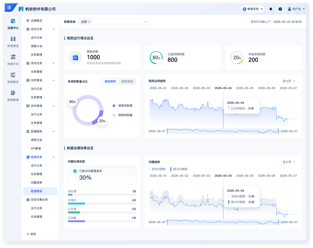

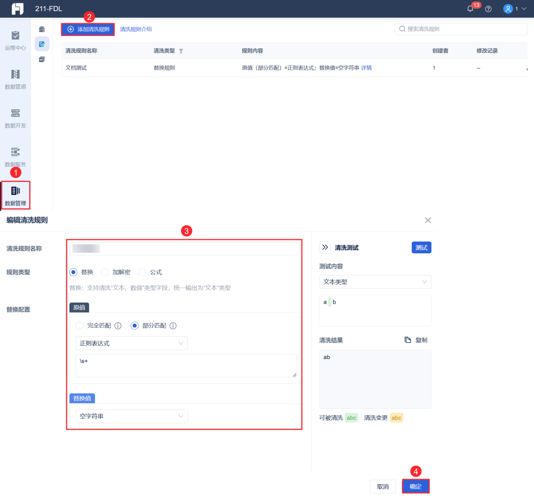

像 FineDataLink 5.0 新增整合了库表管理、血缘分析、数据检测、全局清洗规则等能力:
既可以统一管理数据表、查看表结构和数据,也能通过血缘分析追踪数据表、API、任务之间的关联关系;
同时支持自定义数据质量检测规则,以及对重复性、敏感数据等问题配置全局清洗规则。

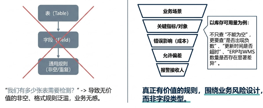

一、先别急着配规则,先决定哪些数据出错最贵
很多质量项目一开始就问:
“我们有多少张表需要做质量检测?”
这个问题看起来很专业,实际上很容易把项目带偏。
因为一旦按照表来做,后面很快会变成:
  • 每张表配几个非空规则。
  • 主键做重复检查。
  • 日期和金额再做格式校验。
最后规则数量上去了,但业务可能根本感受不到变化。
真正应该先问的是:
哪一类数据一旦出错,会直接影响经营判断、业务动作或者外部报送。
所以规则建设最好从业务损失反推。
实际可以先做一张“关键数据质量清单”,至少把几件事说清楚:
  • 业务场景是什么;
  • 关键指标或数据对象是什么;
  • 错误以后会造成什么影响;
  • 允许的偏差范围是多少;
  • 异常出现以后谁需要第一时间知道。
这样一来,质量规则就不再按照“字段多不多”设计,而是按照“业务影响大不大”设计。
比如库存可用量,不应该只检查“不能为空”,还应该继续考虑库存是否出现负数、更新时间是否超过阈值,以及ERP和WMS之间的数量是否存在明显差异。
真正有价值的质量规则,一定是围绕业务风险设计,而不是围绕字段类型设计。

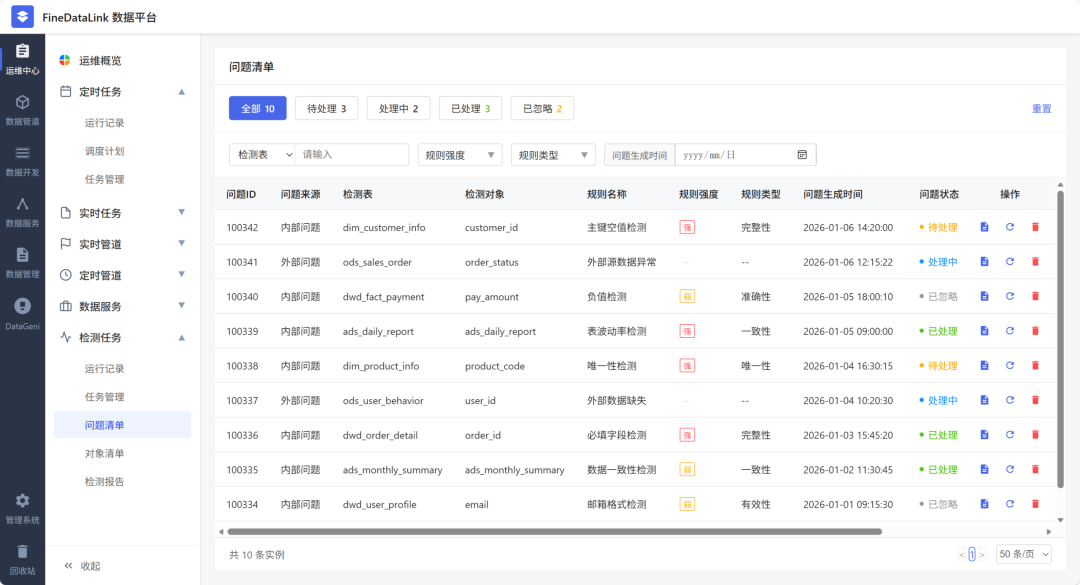

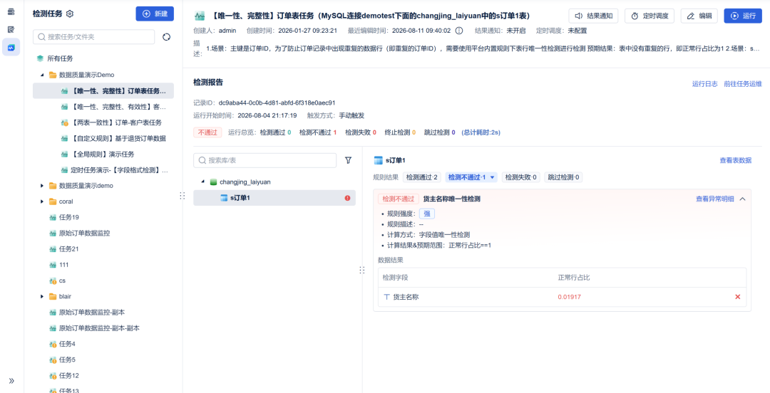

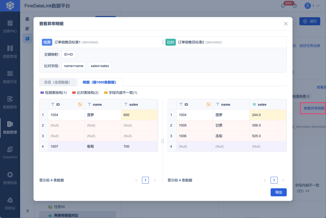

质量平台一定要能够看到异常明细。
如果系统只告诉你“完整性得分92%”,其实很难处理。
真正有价值的是知道:
哪327条记录出了问题,来自什么时间,属于哪个业务批次,在哪张表里第一次出现。

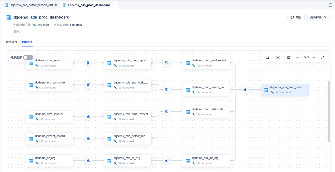

在这一步,FineDataLink 5.0 可以把规则检测结果和具体异常明细结合起来,
再顺着库表和任务血缘继续向上追,判断问题究竟来自源端、同步过程还是加工逻辑,这样定位就不再只是靠经验猜测。

FineDataLink 5.0 的问题清单更适合承接这种管理动作,因为检测出来的异常可以继续记录责任人、处理状态、整改说明和后续结果,让问题从一条系统告警变成可以持续跟踪的事项。

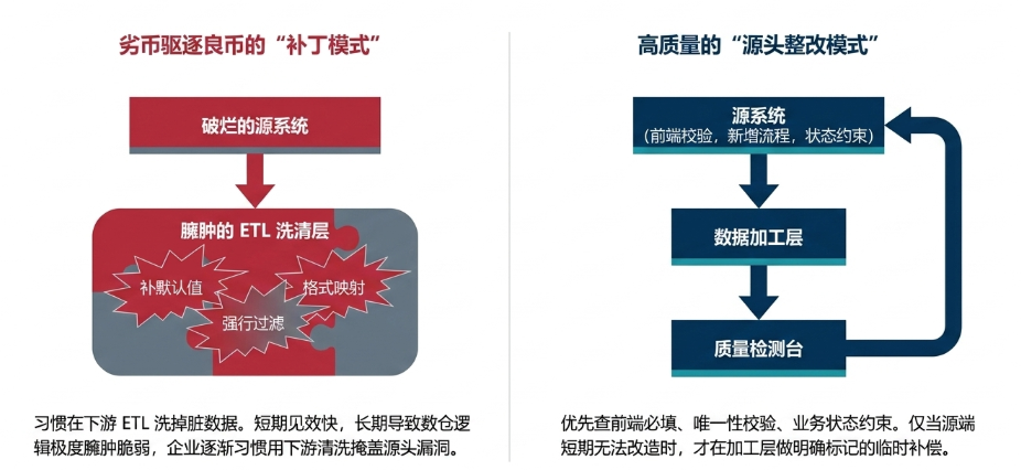

四、整改之前,一定先判断“该在哪一层改”
数据团队最容易形成的习惯,就是看到问题以后先想:
“怎么在ETL里把它修掉?”
  • 字段空了,补默认值。
  • 编码不统一,做一层映射。
  • 金额异常,加一段过滤逻辑。
短期看确实很快。
但如果所有问题都这么处理,几年以后数仓就会变成一个巨大的“补丁中心”。
所以质量整改之前,必须先问一句:
这个问题应该在源头修,还是允许在下游临时补偿?
如果问题来自业务操作或者源系统规则,而且源系统能够改,就应该优先回源。
比如:
  • 必填字段长期为空,就应该检查前端必填是否真的生效;
  • 供应商重复创建,就应该检查新增流程是否缺少唯一性校验;
  • 订单状态异常,就应该检查业务流程是否缺少状态约束。
只有源系统短期改不了,或者涉及外部平台,才考虑在数据加工层做补偿。
而且这种补偿最好明确标记为“临时”。
实际整改记录里,至少要留下:
  • 问题根因;
  • 修复位置;
  • 修复规则;
  • 当前是永久整改还是临时补偿;
  • 是否还需要源系统继续改造。
因此,更合理的做法是把这些能力用于必要的数据修复,同时保留问题记录和整改状态,避免所有源端问题最后都被永久吸收到ETL逻辑里。
质量治理最怕的不是脏数据,而是企业逐渐习惯用下游清洗掩盖源头问题。

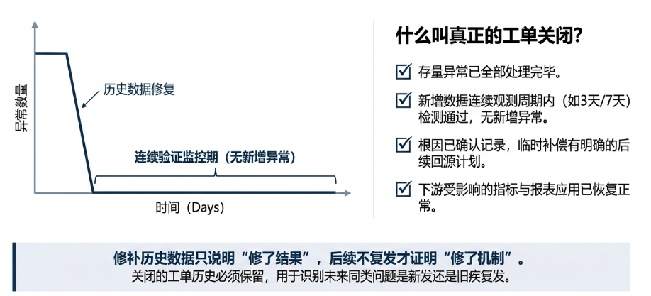

五、修完历史数据,不代表问题真的解决了
这一点特别容易被忽略。
比如规则发现:
客户证件号为空327条。
业务把这327条全部补齐。
重新跑一遍规则。
异常为0。
很多项目到这里就会关单。
但实际上,只能说明:
历史问题修掉了。
并不能说明以后不会继续产生。
真正的复核,要同时看两个层面:
  • 存量异常是否已经处理;
  • 新增数据是否还会继续触发同一条规则。
如果第二天又新增20条空值,说明企业修的是结果,不是机制。
这时候就应该继续往上追:
  • 是不是前端仍然允许空值;
  • 是不是某个批量导入接口没有校验;
  • 是不是特殊业务场景没有纳入原有规则;
  • 是不是规则本身和实际业务不匹配。
所以质量问题关单,不建议只看“一次复测通过”。
更稳妥的方法是做连续验证。
比如核心规则整改以后,可以连续观察3天、7天,或者覆盖一个完整业务周期,确认没有新增异常以后再关闭。

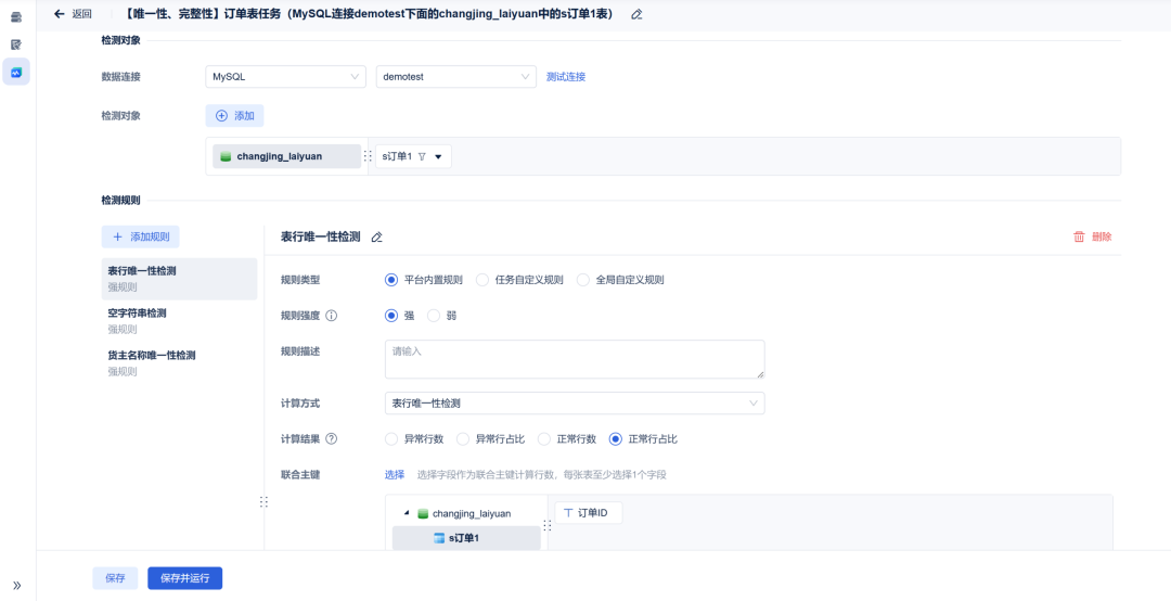

借助FineDataLink 5.0,可以把检测任务嵌入定时任务里,整改以后可以继续按照相同频率自动执行原规则,
让复核不再依赖一次人工抽查,而是通过后续连续数据判断问题是否真正消失。
质量问题真正关闭的标准,不是“有人说改好了”,而是“后续数据持续证明它已经好了”。

FineDataLink 5.0 在这类场景里的价值,也不应该只用“配置了多少规则”衡量,而应该结合异常记录、问题清单和持续检测结果,去看定位时间有没有缩短、整改周期有没有下降、重复问题有没有减少。
质量治理真正进步的标志,不是报警变得更多,而是问题越来越快解决、越来越少复发。

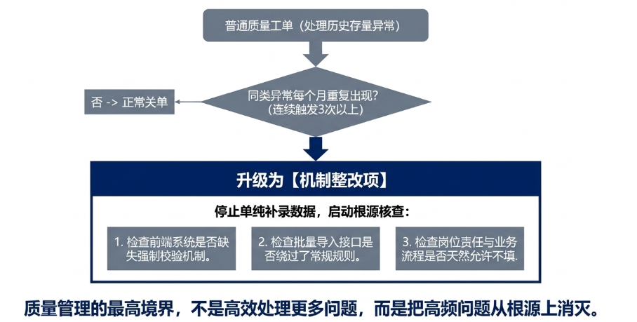

这个经验很重要。
如果某一条规则已经存在,但同一种异常还是每个月重复出现,那么继续加规则基本没有意义。
真正应该做的是:
把它升级成“机制问题”处理。
比如客户手机号缺失,每个月都在报警。
这时候就不要再只补数据。
应该继续判断:
  • 业务流程是不是本来就允许不填;
  • 前端系统是不是没有强制校验;
  • 批量导入是不是绕过了正常规则;
  • 这个字段是否真的应该设置为必填。
如果问题连续出现三次以上,我会建议把它从普通质量工单升级成机制整改项。
这时候处理动作也要变化。
不再是“补掉这批异常”,而是要重新检查:
  • 业务流程;
  • 系统约束;
  • 标准规则;
  • 岗位责任。
FineDataLink 5.0 在这里更适合作为持续观测工具,把重复异常、整改状态和后续检测结果保留下来,
让团队能够从一条条问题里看出哪些异常正在反复发生,再推动管理动作从“再修一次”升级成“改流程或者改系统规则”。
质量管理做到后面,最重要的不是处理更多问题,而是把高频问题从根上消掉。

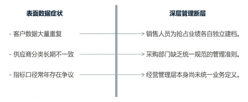

八、做到后面会发现,质量问题其实是企业管理问题的投影
数据质量项目刚开始,很多企业会觉得这是数据部门的事情。
但做到后面,真正顽固的问题往往都不是单纯技术问题。
  • 比如客户重复,背后可能是销售人员为了抢客户各自建档。
  • 供应商分类长期不一致,可能是采购本身没有统一分类规则。
  • 生产数据经常缺失,可能是现场操作和设备采集机制没有真正管来。
  • 指标长期争议,则可能是企业经营管理本身就没有统一口径。
所以质量规则更像一面镜子。
它能够让企业看到:
哪里正在持续产生不可信的数据。
但真正要解决问题,通常还得回到:
  • 业务流程;
  • 系统约束;
  • 岗位责任;
  • 管理标准。

九、质量工单能不能关,必须有一套统一标准
很多企业发现、定位、派单、整改、复核都有了,但还是觉得闭环效果一般。
一个很常见的原因是:
“什么叫问题关闭”没有统一定义。
  • 业务说改了。
  • IT说重跑了。
  • 规则暂时通过。
到底能不能关?
核心问题最好提前设关闭条件。
比如:
  • 存量异常已经处理;
  • 新增数据连续检测通过;
  • 问题根因已经确认并记录;
  • 临时补偿有明确的后续源头整改计划;
  • 受影响的指标和下游应用恢复正常。
满足这些条件以后再关闭,质量工单才不是走流程。
另外,历史记录不要删。
因为半年以后同类问题再次出现时,企业需要知道这是新问题,还是旧问题复发。
这两种情况的处理方式完全不同。
我们公司一般会用FineDataLink 5.0 ,把异常明细、问题记录和后续检测任务结合起来,
质量问题从出现开始就能留下完整处理轨迹,关闭以后继续用原规则监测,也能判断它是不是再次出现。
真正完整的闭环,应该做到问题有来源、整改有记录、关闭有证据、复发能识别。
