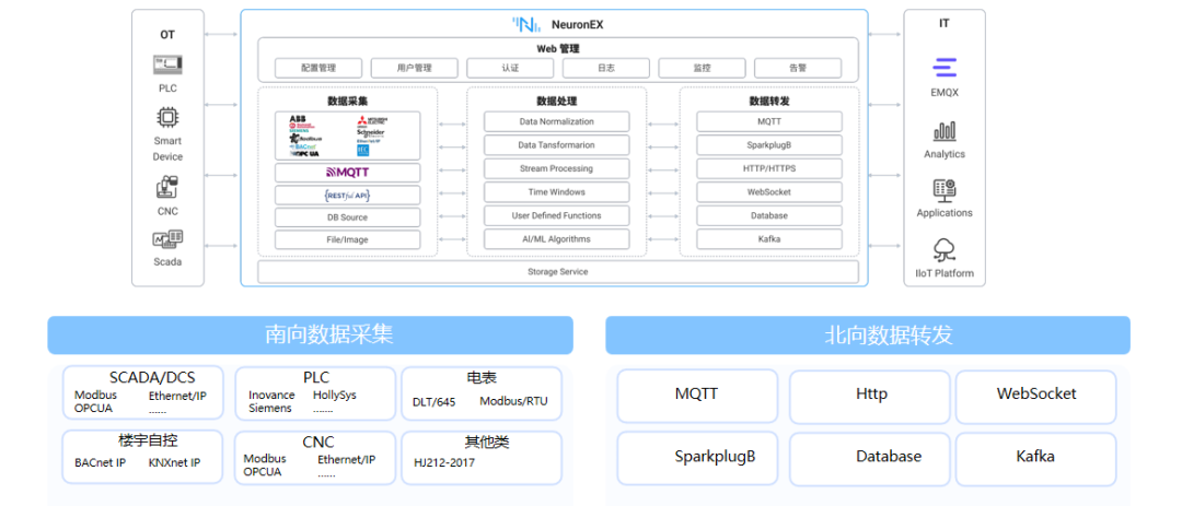

一、PLC实时采集:先解决协议异构,再谈实时
工业现场最大的特点不是数据多,而是设备和协议太杂。
同一座工厂里,可能同时存在不同品牌PLC,底层又涉及Modbus TCP、OPC UA以及厂商专有协议。
如果MES、设备管理、能耗平台、数据中台都分别连接PLC,同一台设备就可能被多个系统反复访问。
最终通常会出现三个问题:
  • 设备侧连接压力增加;
  • 驱动和协议适配重复建设;
  • 设备调整牵动多个上层系统。

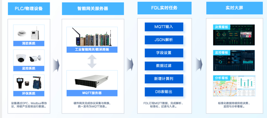

所以规模化项目更合理的架构往往是:
PLC/传感器 → 工业网关或边缘采集层 → MQTT/WebSocket等标准协议 → 数据平台
边缘层负责处理设备差异,上层只面对标准化数据流。
这时候,数据平台真正需要解决的,就不再是“怎么连接某一台PLC”,而是标准化后的设备数据怎样持续接入、解析、处理和分发。
例如工厂已经通过工业网关把设备点位统一发布到MQTT,后续就没有必要再为每类设备重新写采集程序。
FineDataLink 5.0可以直接承接这一段标准化后的数据链路:从MQTT、WebSocket等实时来源接收数据,再进入后续处理和落库流程。
这样设备侧新增品牌、替换PLC时,变化主要留在网关和点位配置层,而不必一路传导到数仓和分析系统。

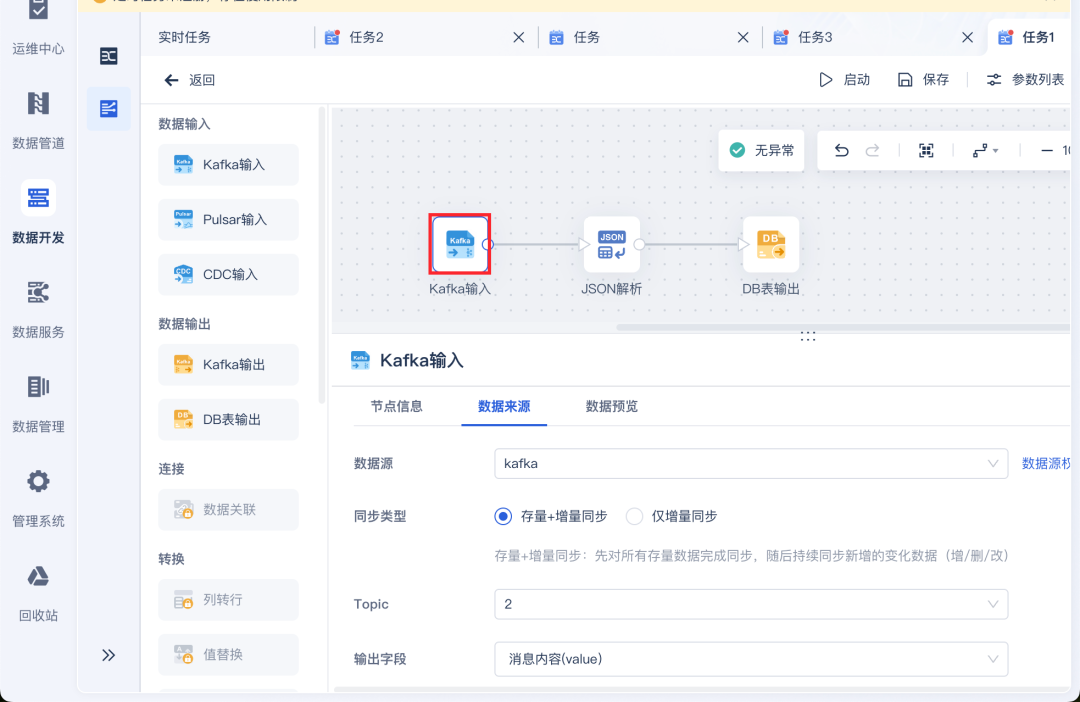

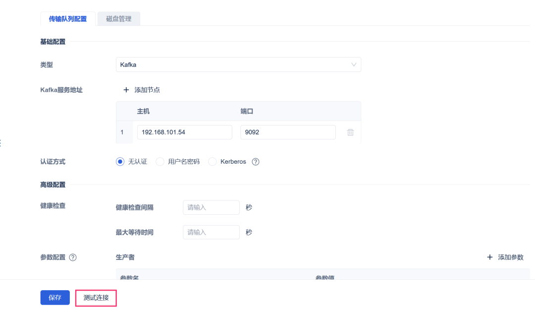

二、Kafka实时接入:真正难的是不乱、不丢、能恢复
Kafka已经成为很多实时架构里的“中转站”。
订单创建、设备报警、生产完工、库存变化等事件先进入Kafka,再分别被实时数仓、大屏、风控和其他业务系统消费。
这样做最大的价值,是把生产者和消费者解耦。
业务系统只负责产生事件,不需要知道后面究竟有几个系统使用。
但Kafka并不是“消费到消息”就结束了。
真正进入生产环境以后,至少要解决四个问题:
Topic怎么规划、Partition怎么设计、Offset怎么管理、消息结构怎么统一。
比如同一个订单连续经历:
创建 → 支付 → 发货
如果相关事件无法保持合理的分区和处理顺序,就可能出现后发生的状态反而先入库。
任务中断以后也一样。
如果不知道上一次消费到哪里,重新启动时就可能重复读取;如果恢复位置错误,又可能直接漏掉一段数据。
因此Kafka实时链路真正需要设计的是:
分区键、顺序性、幂等、断点、消息版本和异常处理。
尤其是幂等。
实时系统里,“至少处理一次”往往比“绝不重复”更容易保证,所以目标端必须考虑:
同一条消息来了两次,会不会生成两笔订单、两条库存记录?
这也是实时系统和普通接口最大的区别之一:
真正可靠的实时,不只是数据来得快,而是数据重复、乱序、任务重启以后,结果仍然可信。

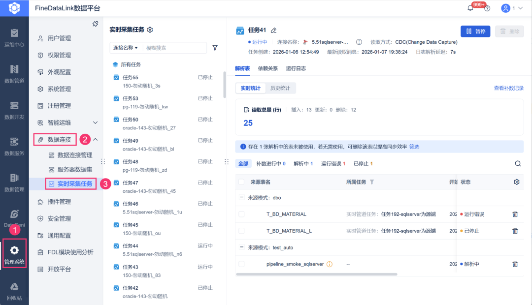

落到实际项目里,这也是FineDataLink 5.0比单纯定时查表更值得利用的一类场景。
数据库变化可以通过CDC方式持续捕获,新增、修改、删除不再依赖反复扫描整张业务表,后续再根据主键将变化同步到目标库。
对于交易量大、又不希望高频查询持续压源库的ERP、MES数据库,这种方式更接近真正的实时同步。
因此判断数据库实时方案时,不要只看“能不能做到秒级”。
更应该看三件事:
是否减少源库扫描、是否完整覆盖增删改、失败以后能不能从正确位置继续。

对于这类“数据刚进来就必须处理”的工作,没必要再额外维护一批脚本。
比如MQTT里收到设备JSON后,可以在FineDataLink 5.0的数据链路里直接完成字段解析、类型转换、过滤和计算,再将整理后的结果写入数据库或继续发送到Kafka。
这样采集与基础处理处在同一条链路上,出现异常时也不用在采集程序、Python脚本和目标库之间来回排查。

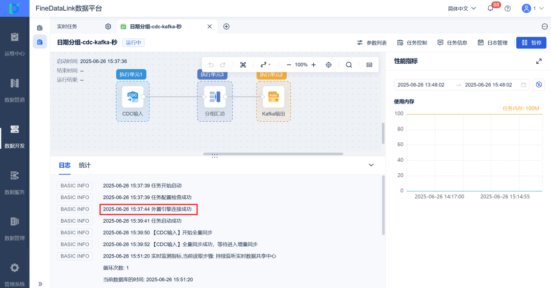

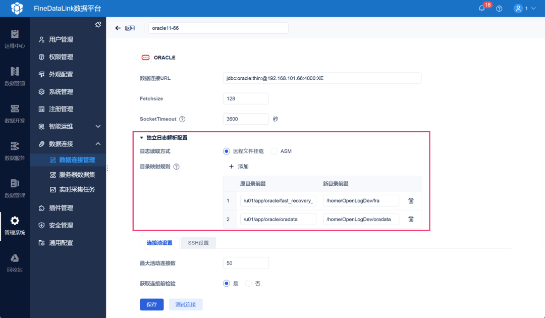

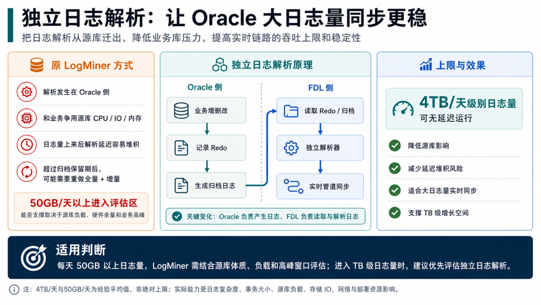

五、50张表做50个CDC任务,源数据库可能先扛不住
实时任务少的时候,很少有人关注一个问题:
数据库日志到底被解析了多少次?
假设ERP里有50张业务表需要实时同步。
最直接的做法,是建立50个CDC任务。
看起来每个任务各管一张表,非常清晰。
但如果每个任务都独立读取一次数据库日志,就意味着:
同一份Binlog或事务日志,可能被反复解析。
任务数量越来越多以后,实时平台还没出问题,源数据库和采集端的资源压力可能先上来了。
因此规模化实时采集应该进一步把:日志解析和业务消费拆开。
更合理的结构是:
数据库日志 → 统一采集 → 变更数据共享 → 多个实时任务分别消费
也就是:
日志解析一次,变化数据可以被消费很多次。
当实时链路从几张表扩大到几十、上百张表时,FineDataLink 5.0还有一个值得单独利用的能力:
先用实时采集任务统一解析数据库日志,再让不同下游任务消费已经捕获的变更数据。
这时考虑的就不再是“再加一个CDC任务”,而是把日志解析本身沉淀成公共能力,避免同一个数据库因为下游场景增加而被重复读取。
这一点其实比“支持多少种数据源”更值得关注。
因为实时平台一旦规模扩大,决定它能不能撑住的往往不是连接器数量,而是:
底层公共能力有没有被复用。
能共享的能力如果随着任务数量不断复制,10个任务还能运行,100个、500个任务以后,架构成本就会快速放大。

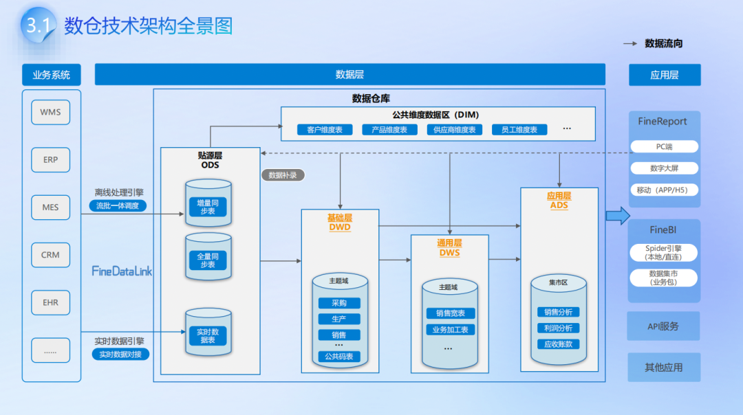

六、真正的实时采集平台,至少要管住这5层
如果企业准备建设统一实时数据体系,可以把整体架构拆成五层。
1.数据源层
PLC、传感器、数据库、Kafka、MQTT、WebSocket以及各种业务系统。
这一层天然异构,不要试图强迫所有系统使用同一种接入方式。
2.接入层
解决“数据怎么进入平台”。
设备侧通过边缘网关收敛协议,数据库通过CDC捕获变化,Kafka负责事件流接入。
3.处理层
解决“进入的数据能不能直接用”。
包括JSON解析、字段转换、编码映射、过滤、规则计算等。
4.存储与分发层
数据可能进入实时数仓、业务数据库、Kafka或者分析平台。
这里除了写入速度,还要关注:
目标端失败怎么重试?重复写入怎么处理?
5.运维治理层
这是最容易被忽视的一层。
至少要持续监控:
输入速度、输出速度、端到端延迟、积压量、异常次数、断点位置和脏数据。
因为:
“任务正在运行”不等于“数据真的实时”。
假设源端每秒产生1万条数据,而下游每秒只能处理5000条。
任务没有停止,但是数据会不断积压。
一个小时以后,大屏显示的可能已经是几十分钟前的数据。
所以真正应该监控的是完整链路:
事件产生 → 数据采集 → 实时处理 → 成功落库
只有端到端延迟长期稳定,所谓的“实时”才真正具有业务意义。
