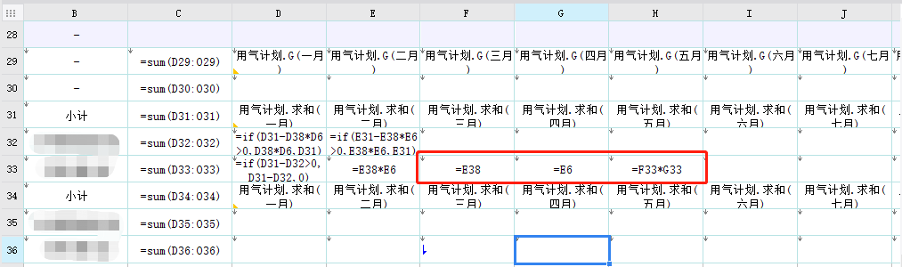

帆软9.0中的单元格设置简单的乘法公式,但计算结果不正确。
在报表中给H33这个单元格设置了计算公式:=F33*G33。这样报表计算出来的结果为
578,884.91,但实际正确结果应该为579012.84。请问问题在哪里?

把对应单元格都设置成“常规”显示,“千分位”去掉在看看结果。
  • fireFade fireFade(提问者) 结果还是不对哦,改成常规,就是显示位数变多了,但是值还是那么多
    2019-06-11 21:02
PoseidonLv5高级互助
发布于2019-6-12 08:58
应该是你原数据的问题,例如原数据#0.000 这样的;但是帆软转成#0.00了,实际值还是#0.000;所以导致后面的计算有差异;
你可以使用ROUND函数强制转2位小数,然后再计算;
或者SQL读取的时候就保留2位;
  • fireFade fireFade(提问者) 按照图中的例子,意思是F33*G33不等于E38*E6吗?我原以为这种公式设置跟excel一样,只有最后结果会有小数位数的误差,中间计算是没有任何误差的。
    2019-06-12 09:13
  • Poseidon Poseidon 回复 fireFade(提问者) 数值越大,受系数的影响也就越大啊
    2019-06-12 09:40
  • fireFade fireFade(提问者) 回复 Poseidon 您再看一下提问里我添加的例子吧,应该不是小数位数的原因
    2019-06-12 10:30

你把你报表点击左上角文件-输出(内置数据集)上传一下,这样方便大家看模板问题。
