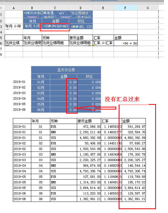

条件汇总,一个简单的汇总,不知道为什么总是没有成功,亲们帮忙看看是那里设置有问题

doudekaixinLv6中级互助
发布于2019-6-13 16:35
sum(F6{$A3=A6})
少了个美元。。。。
firegunzxLv6高级互助
发布于2019-6-13 16:15
设置一下父格试试呢
孤陌Lv6资深互助
发布于2019-6-13 16:32
为什么要用公式 直接在C3插入下面的金额数据列 然后设置汇总 求和  然后过滤条件 日期的字段等于A3 就好了
  • cy1012 cy1012(提问者) 下面的金额不是数据列是公式计算出来的
    2019-06-13 16:36
  • 孤陌 孤陌 回复 cy1012(提问者) 为什么不成功 那就是因为运行机制的问题 是先运行上面的公式 而你下面的公式还没有运行 自然没有结果 所以自然为零 你考虑一下 公式写在公式形态里 看看
    2019-06-13 16:39
张洪威Lv6高级互助
发布于2019-6-13 16:38
出货业绩明细的sql 复制一个出来
里面select  年月,金额汇总  然后用过滤把金额放在C3
