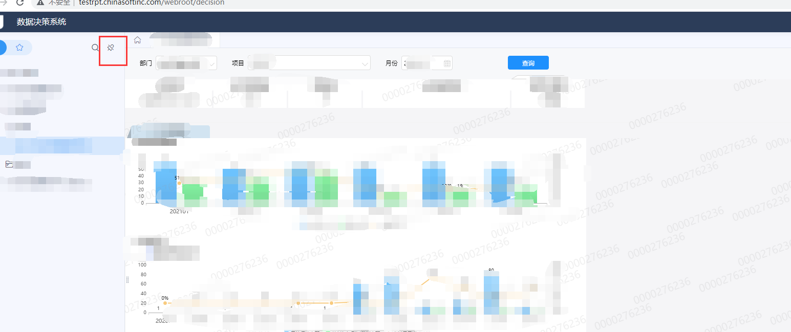

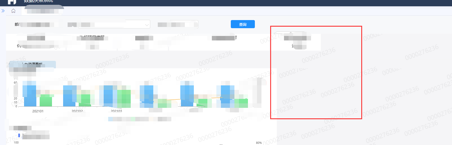

点击固定面板后,上面报表块的部分没有自适应大小,怎么处理,下面部分是tab块

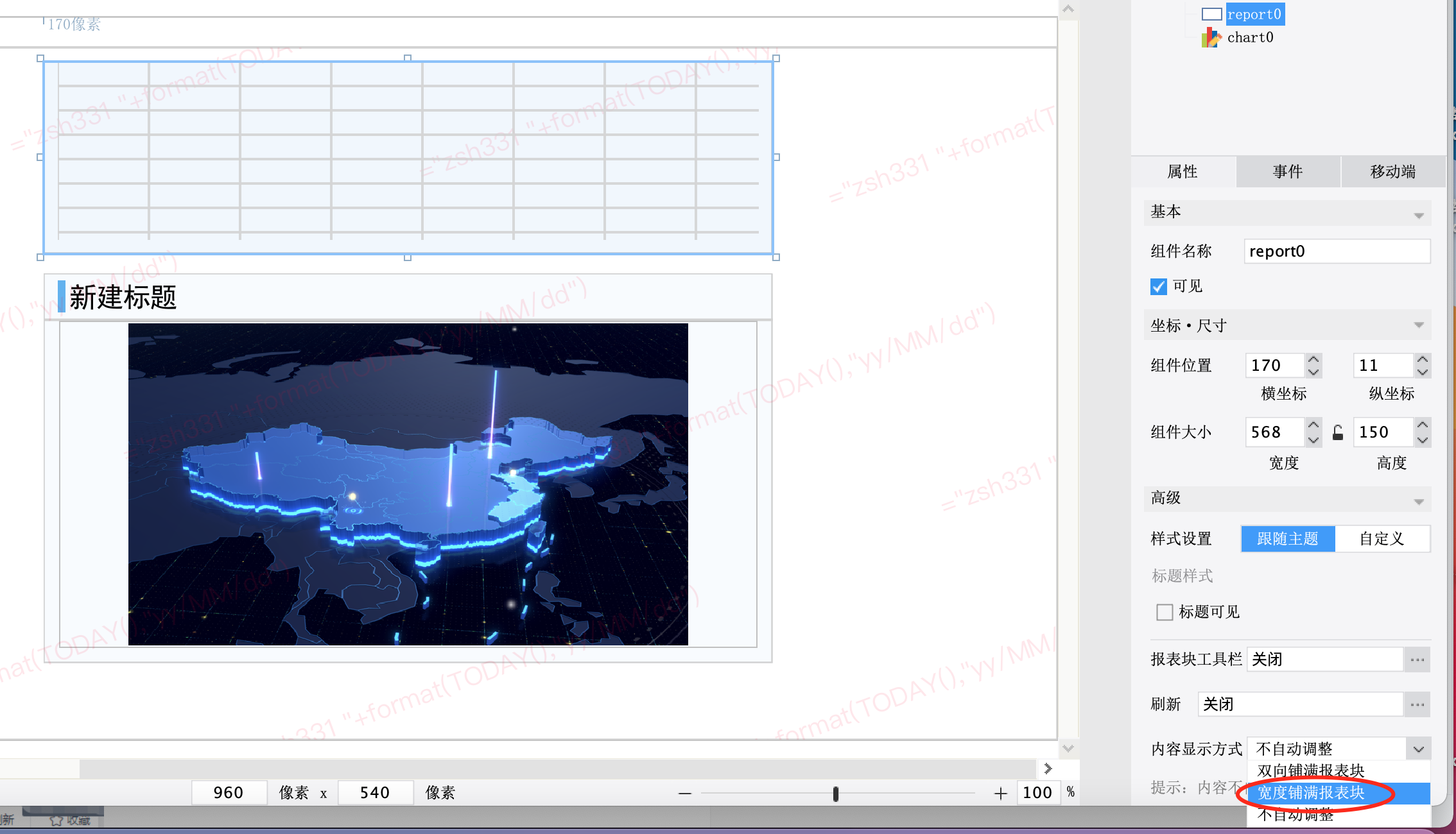

决策报表-绝对布局,上下2个组件尺寸(宽度)保持一致。
-- 将报表块内容显示方式定义成「宽度铺满报表块」

刷新报表一下呢
(3)
不认识路的司机(提问者)
刷新后上下是对齐的
