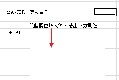

行動端填報,同一個頁面,是否能做到兩段作業
您好:
如下圖:
移動端作業是否可以做到 如下圖的方式,分兩段帶 明細資料
謝謝!
您好:是想在上方的MASTER區塊的某個欄位,下拉選單號
根據下拉選單的值,在去DS_DETAIL 內撈資料,填到下方的明細
這可以做得到嗎?

设置动态参数 即可
发布于2021-10-28 10:22

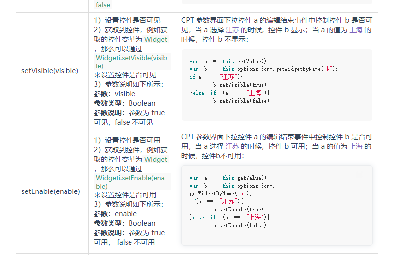

移动端支持控件可用或可见控制,
App 端的 JS 接口-https://help.fanruan.com/finereport/doc-view-586.html
  • taken taken(提问者) 您好: 不是可用或可見得用法,只是單存 MASTER的下拉選單選完後,根據下拉選單,帶出明細所有資料
    2021-10-30 18:35
  • snrtuemc snrtuemc 回复 taken(提问者) 那就下方单元格用sql函数,根据下拉框选择带出对应值
    2022-04-26 19:16
