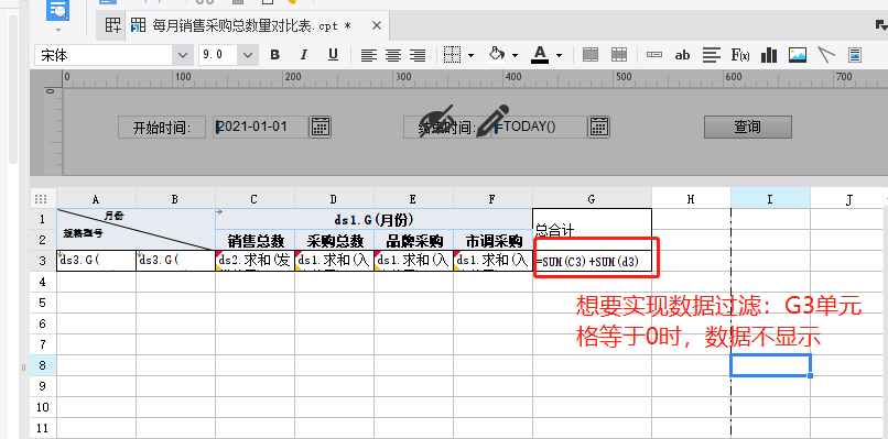

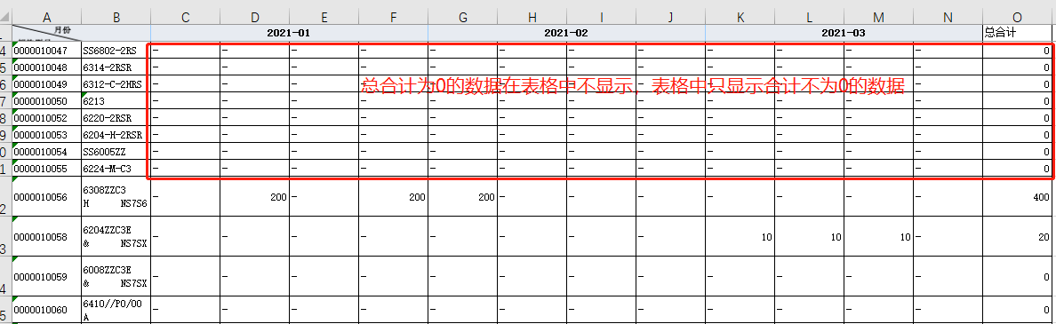

数据过滤问题:想在表格中过滤掉合计值为0的整行数据

你好,感谢回答,可能之前问题我没有描述清楚,我是想实现当总合计为0是,整行的数据都不显示在表格里面,不是显示新值的,这个有什么好的方法实现吗?

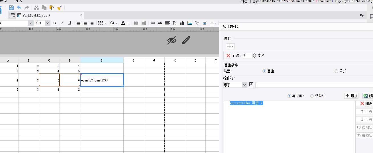

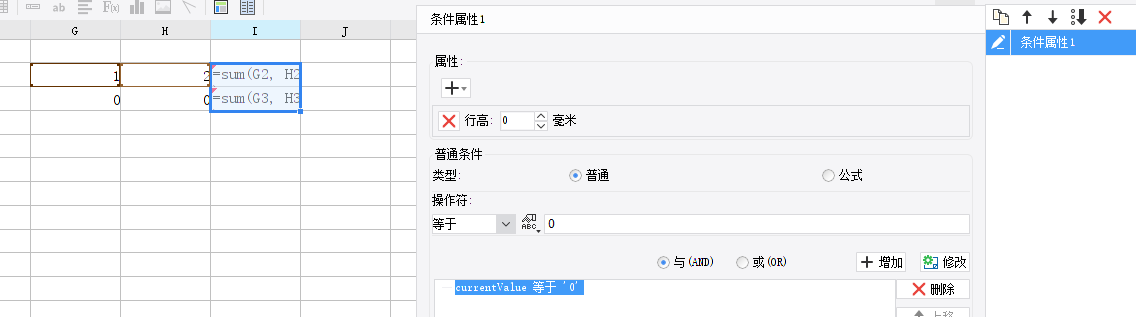

我上面那个图就是 你就在你原本的基础上在G3单元格用条件属性判断你的G3单元格的值是不是0 如果是0就直接行高设置为0隐藏起来就行了

感谢

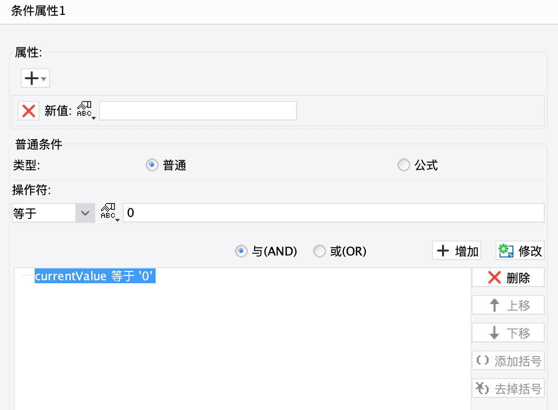

你这个得在条件属性里写 因为一开始公式就是空的

你这样写单元格开始就没有值你判断的话恒为sum(c3+d3)
2021-10-28 10:45

设置条件属性
