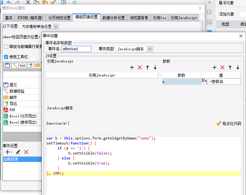

怎么根据参数不同设置按钮的隐藏
FineReport Surname 发布于 2021-10-29 10:31 (编辑于 2021-10-29 10:59)
1
发布于2021-10-29 10:33(编辑于 2021-10-29 10:37)
加载结束时间,写js,根据参数显示或隐藏按钮啊
var b = this.options.form.getWidgetByName("name");
setTimeout(function() {
if (a == '1') {
b.setVisible(false);
} else {
b.setVisible(true);
}, 100);

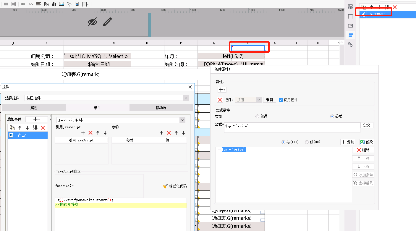

  • Surname Surname(提问者) 我重新上传了个图 也可以这样设置吗?
    2021-10-29 10:47
  • Surname Surname(提问者) 单元格内的提交按钮,还要保证他不隐藏的情况下可以提交
    2021-10-29 10:47

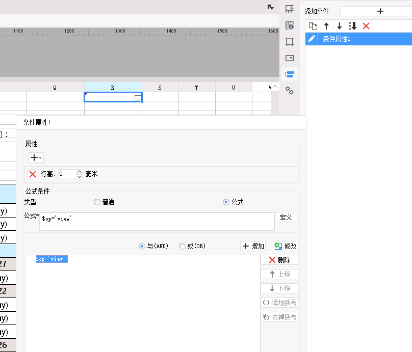

  • snrtuemc snrtuemc 回复 Surname(提问者) 单元格内,直接条件属性,控制就可以;另外op是系统关键字段,不能做参数的,会有问题的,一般按钮只有在填报模式下生效,分页本来就没有
    2021-10-29 10:50
  • Surname Surname(提问者) 回复 snrtuemc 我设置了下 按条件属性 可是不生效 op我是传的参数
    2021-10-29 10:57
  • snrtuemc snrtuemc 回复 Surname(提问者) 不要用op做参数名,会有问题的,这个是帆软关键字,条件不生效就是op做参数名引起的
    2021-10-29 10:58
