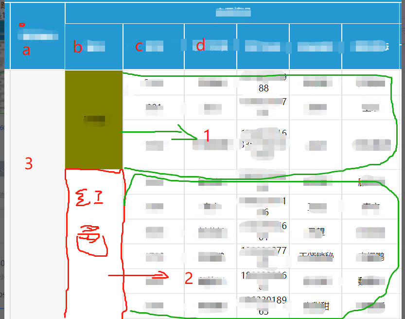

如何设置单元格的背景颜色一行一行的设置,详细如下所示:
如下所示:图中区域 1跟2 是动态生成的,可能还有 3,4,5,6等分组,我想问下是否能让1,2,3,4,.....等间隔颜色显示也行。需要注意的是1,2等区域左侧还有个区域3,3也是个分组类别..

  • 用户w2600214 用户w2600214(提问者) 我这个是动态生成的,我的需求类似间隔颜色显示,只是分组了,间隔都是正行的..我这想的是右侧到头,左侧某个列空出来 比如3区域..
    2021-11-08 17:14
就TM你叫夏洛啊Lv6中级互助
发布于2021-11-8 17:13
你这个只能在1、2区域条件里设置背景色 公式为 row() % 2 =0或者1,看你显示,但是1和2向下扩展数不确定是奇数还是偶数的话那就不好办了
  • 用户w2600214 用户w2600214(提问者) 这个我试过了,向下扩展 不好控制.... 很可能把3区域也就覆盖了,很难看,,,
    2021-11-08 17:16
  • 就TM你叫夏洛啊 就TM你叫夏洛啊 回复 用户w2600214(提问者) 那你这个就麻烦了,但是也有解决办法,思路是你要判断1区域有多少扩展行,用公式count(mapARRAY(A1[!0],if(len(item)=0,1,item)))来获取扩展行数,通过判断这个扩展行数来取决2区域使用 row() % 2 =0还是row() % 2 =1,2区域设置背景色大致公式就是if(count(mapARRAY(A1[!0],if(len(item)=0,1,item))) % 2 =1,row() % 2 =0,row() % 2 =1),你试试
    2021-11-08 17:26
  • 用户w2600214 用户w2600214(提问者) 回复 就TM你叫夏洛啊 换了个参考列 解决了..之前一直在B列设置条件...
    2021-11-08 17:45
  • 就TM你叫夏洛啊 就TM你叫夏洛啊 回复 用户w2600214(提问者) 你这个很明显从C列开始啊
    2021-11-08 17:46
