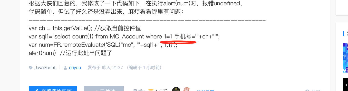

根据大侠们回复的,我修改了一下代码如下,在执行alert(num)时,报错undefined,
代码简单,但试了好久还是没弄出来,麻烦看看哪里有问题:
var ch = this.getValue(); //获取当前控件值
var sql1="select count(1) from MC_Account where 1=1 and 手机号='"+ch+"'";
//用alert(sql1)获取值是正常的
var num=FR.remoteEvaluate('SQL("mc", "'+sql1+'", 1,1)');
alert(num)  //运行此处出问题了

  • zsh331 zsh331 回复 chyou(提问者) = =###好好看看SQL逻辑,标红位置,你觉得对吗,「where 1=1 and 手机号 。。。」工作要认真仔细才行!
    2021-11-15 16:09

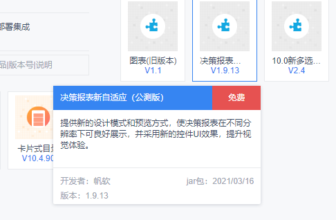

你用自适应插件了吗,或者你试一下开发者预览应该可以出来,返回旧版就行了
  • chyou chyou(提问者) 帆软10的不支持?开发者预览,这个哪里弄
    2021-11-15 16:47
  • Srafy Srafy 回复 chyou(提问者) 你有装 新自适应插件 吗
    2021-11-15 16:48
  • chyou chyou(提问者) 回复 Srafy 没有的,而且我弄的是填报,不是决策报表
    2021-11-15 16:54
