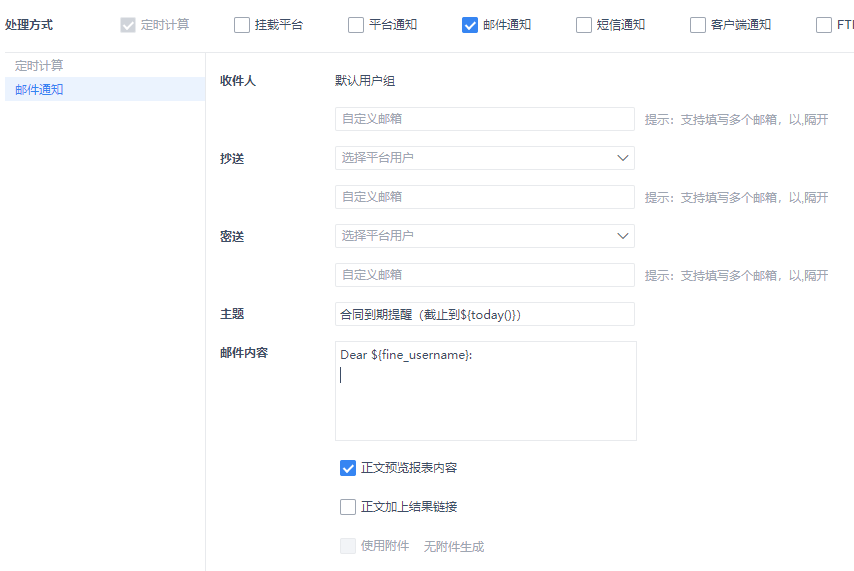

定时调度中发送邮件的邮件内容(报表内容)根据满足某个条件来显示

写到单元格,直接引用单元格${A1}
  • 九日 九日(提问者) 不是很懂
    2021-11-18 17:09
  • 杨朝健 杨朝健 回复 九日(提问者) 要满足什么条件才显示
    2021-11-18 17:17
  • 九日 九日(提问者) 回复 杨朝健 例如报表中K2(时间类型)的值和today()相差天数>30时
    2021-11-18 17:18
  • 杨朝健 杨朝健 回复 九日(提问者) 在A1写公式,当满足时赋值,不满足给空字符串,然后邮件内容用${A1}
    2021-11-18 17:22
  • 九日 九日(提问者) 回复 杨朝健 还是不行,A1写公式只会筛选出符合条件的日期,但你说的赋值要怎么赋值给报表然后显示出来呢?写个示例会直观一些
    2021-11-18 17:28

  • 九日 九日(提问者) 这个文档我参考过了呢,按照2.2步设置完,报表预览的时候都没有数据
    2021-11-18 17:25
  • 九日 九日(提问者) 所有的用户显示都是一个条件,例如报表中K2(时间类型)的值和today()相差天数>30时,显示该用户满足此条件的数据
    2021-11-18 17:29
