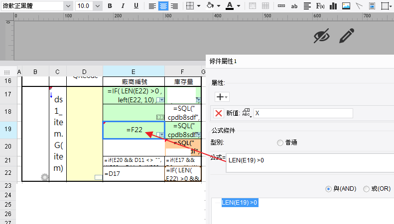

您好:如附圖
我一個欄位,有設定篩選
新值=X,
但是 我一筆資料(沒有新增凍做),原來欄位沒有值,所以 結果OK,並填上值001
但新憎一筆,資料,結果 第1及2筆的該欄位都變成「X」
請問,我單純是要 新增那一筆的時候,該筆資料該欄位-->空白 ,該如何用?
因為目前 遇到 插入行策略=原值,會帶上一筆資料的值

  • taken taken(提问者) 您好: 目前該欄位 有帶公式,希望 新增行後帶入公式,但 因為使用者會修改欄位內容,所以會造成修改後,該欄位於新增行後,就帶上一筆值,所以想加入篩選條件,讓他一開始空白(雖然公式 失效了)

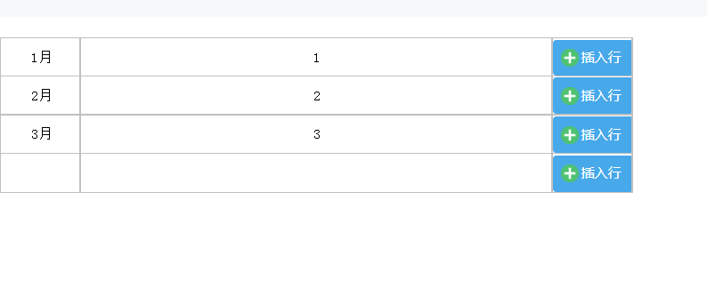

  • 就TM你叫夏洛啊 就TM你叫夏洛啊 回复 taken(提问者) 主要是你的问题我不太理解,我本地试了一下,新增一条数据都是空白的,没有带其他值,看图
    2021-11-26 10:24
  • taken taken(提问者) 回复 就TM你叫夏洛啊 您好:謝謝!但因為會修改「欄位值」,會造成原值帶到插入行的欄位,所以才會在「條件屬性」內的條件,設定「空值」條件,但他就造成 迴圈,再從頭跑,您可以參考 我的說明https://bbs.fanruan.com/wenda/question/105986.html
