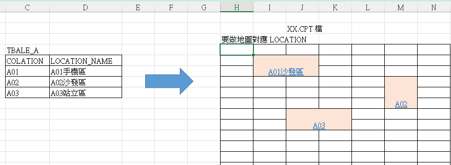

您好:如下圖
原本TABLE_A  有兩個欄位
用來設定及標示 地區位置
目前,我有手動用cpt內設定地圖位置,如
A01沙發區, 我是 直接在該區塊,填入A01沙發區,並設定 連結取A01來做連結關鍵點
但是否有快速的方式,來引用TABLE_A 的DS ,資料,對應到 地圖的各位置?
不用再一個一個設定
謝謝\!
简道云 taken 发布于 2021-11-21 10:47
悬赏:4 F币 + 添加悬赏
发布于2022-5-11 07:53
参考自定义图片实现钻取地图-https://help.fanruan.com/finereport/doc-view-2339.html
这样,制作好地图,直接可以匹配数据集数据了
