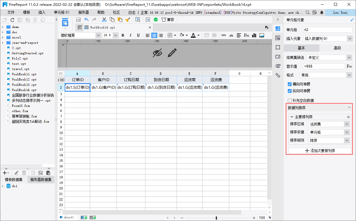

参考新版本,排序优化了
高级排序-https://help.fanruan.com/finereport/doc-view-901.html
