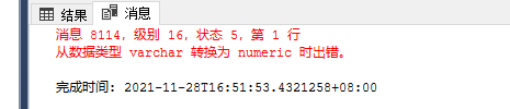

sqlsever,一个报错找不到问题出在哪里,大佬帮忙看看

十万个小问题 发布于 2021-11-28 17:45
北纬六十六度Lv4中级互助
发布于2021-11-28 20:02(编辑于 2021-11-28 20:17)
sql 从数据类型 varchar 转换为 numeric 时出错.
你在设计里,查看下,是num的格式的,后面select跟的 num格式空着的就要用 null代替,Varchar格式用2个单引号‘’代替,百分百好用,希望帮到你
