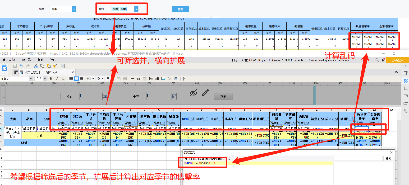

横向扩展列按季节计算售罄率,乱码。请教各位大神

tjlpcLv3见习互助
发布于2021-12-2 18:00
ROUND(U6{U4 = $AA4}/(U6{U4 = $AA4} + K6{K4 = $AA4})*100,1)+"%"
zsh331Lv8专家互助
发布于2021-12-1 21:57
= ROUND(数值,小数位)
-- 这个函数需要2个参数才行;
ROUND(number,num_digits):返回某个数字按指定位数舍入后的数字。
number:需要进行舍入的数字。
num_digits:指定的位数,按此位数进行舍入。如果num_digits大于0,则舍入到指定的小数位。如果num_digits等于0,则舍入到最接近的整数。如果num_digits小于0,则在小数点左侧进行舍入。
示例:
ROUND(2.15,1)等于2.2
ROUND(2.149,1)等于2.1
ROUND(-1.475,2)等于-1.48
ROUND(21.5,-1)等于20
因浮点数存在精度计算丢失问题,导致计算结果里可能带上9999,0000这些,因此加入第三个参数来控制是否需要去除9999,0000.
false表示需要过滤9999,0000这些数据,true表示保留,参数为空则默认为false.
孤陌Lv6资深互助
发布于2021-12-2 07:54(编辑于 2021-12-2 07:55)
U5[;U5:1]  把U5部分修改成这样 秋季是U5[;U5:2]   然后ROUND(数值,小数位) 要这样
  • tjlpc tjlpc(提问者) 早上好, 尾部的数量售罄率和金额售罄率这里也是 根据前面的季节横向扩展出来的,不是固定的列 ,因为接下来还会有其他的季节,我是想实现自动扩展出来的季节计算。您上面的那个公式应该是只能用在固定的列上,
    2021-12-02 08:34
shirokoLv6资深互助
发布于2021-12-2 08:58
ROUND换成ROUNDUP
杨朝健Lv5中级互助
发布于2021-12-2 09:55
2个拓展单元格不能直接计算
