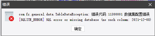

数据库添加数据后无法查询,显示配置错误具体是什么原因啊,直接复制的课件

发布于2021-12-8 16:09(编辑于 2021-12-8 16:09)
sql语法错误,没有这个列
你的sql里把这个日期当做列来用了,或者有语法问题,参数传入问题导致这个被识别为列

帆软用户Gr6jT2fJW8
得如何解决这个问题呢。
2022-09-03 22:28
shiroko
回复 帆软用户Gr6jT2fJW8
你确定你后面报错也是 no such column吗,估计你只是开头一样,那样是其他错误
