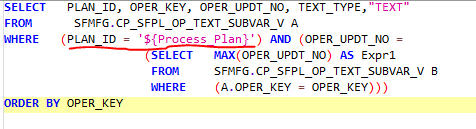

FineReport复选下拉框参数选择问题
建立报表数据集时需要引用复选下拉框参数'$Procee_Plan'的值。当复选下拉框选择一个值时,报表能正常工作。当选择多个值时,无数据显示。请问是否需要把图片标注中sql语句‘=’ 更改为其它字符呢?
