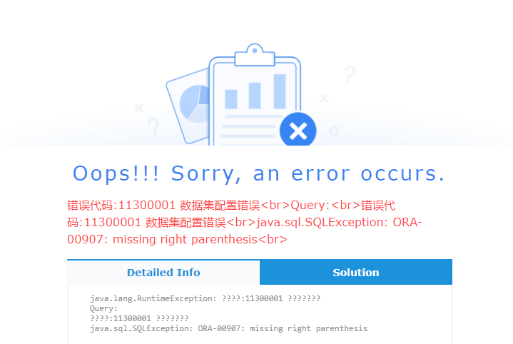

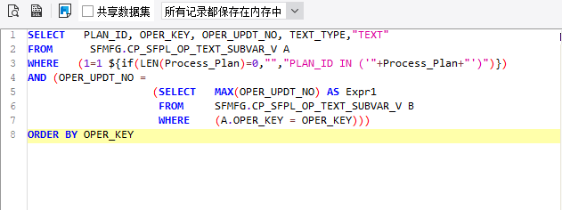

输入SQL语句建立数据集后预览没有问题,在报表提交预览后报错,具体SQL语句和报错信息如下,请帮忙看看是什么问题,谢谢。

按下面的改下先
  • 任我飞 任我飞(提问者) 加上AND后,复选下拉框选择一个值报表运行没问题,但当复选下拉框选择多个值时,报表无相关数据显示。参数‘PLAN_ID’逗号分隔符也设置了,但还是一样效果。请问有什么办法吗?

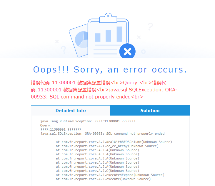

  • snrtuemc snrtuemc 回复 任我飞(提问者) 参数需要设置不是逗号分隔符,是两个单引号加逗号,看修改答案
    2021-12-14 10:49
  • 任我飞 任我飞(提问者) 回复 snrtuemc 按照你的指引做了修改,复选下拉框选择多个值时,有报另外的错 \'ORA-00933: SQL command not properly ended\'. 请问这是还需要设置结束符吗?
    2021-12-14 11:25
  • snrtuemc snrtuemc 回复 任我飞(提问者) 开始结束都不需要啊,按你的sql语句,只要设置分隔符,就可以了啊
    2021-12-14 11:26
  • 任我飞 任我飞(提问者) 回复 snrtuemc 但复选下拉框选择多个值时,就会出现这样的错误。请问还有别的建议吗?

墨残烛Lv5初级互助
发布于2021-12-14 08:47
${if(LEN(Process_Plan)=0,""," AND PLAN_ID IN ('"+Process_Plan+"')")}
