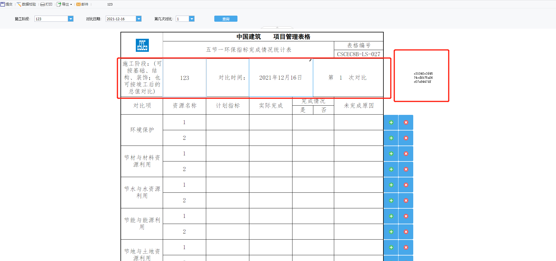

主子表填报uuid问题

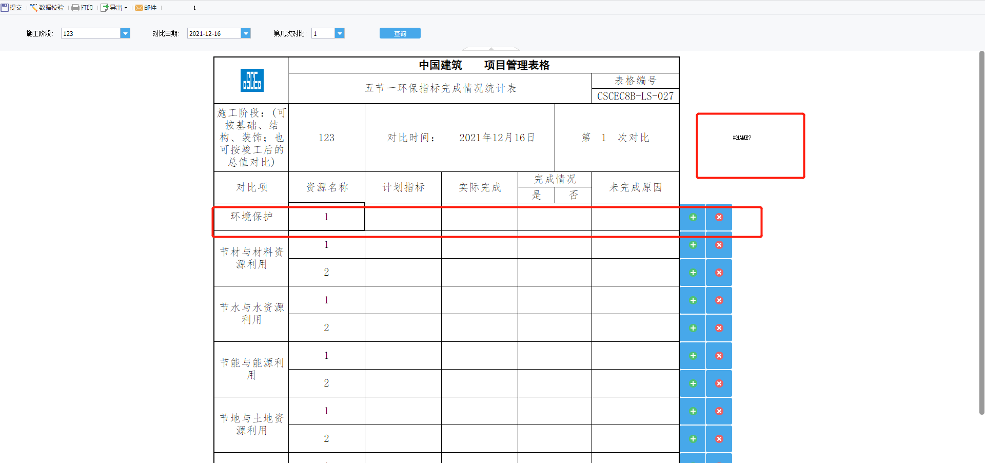

第一张图红框内是主表,下面是子表,主子表根据uuid关联,一开始下拉框不选自动生成一个uuid作为主表的唯一标识,子表会通过这个关联,在主表子表填写数据保存之后都没有问题,但是我根据下拉选择刚才填报的数据时,在子表中删除一行,还没点提交,uuid那个单元格就产生$name?这个报错,这是什么原因

uuid那个单元格报错的时候设置的条件属性为新值,公式是if(len(L5)=0,UUID(32),$$$)
但是我将条件属性设置为新值,公式uuid(32),同时在下面添加普通条件判断len($$$)=0,此时这个问题就解决了,L5就是uuid那个单元格

  • 墨残烛 墨残烛 回复 冰雨咖啡(提问者) 删除按钮的父格有没有设置为ID单元格,这个报错应该是发生在删除后单元格自动扩展但又无法识别扩展后结果而产生的
