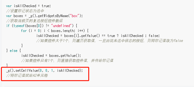

按照帮助文档实现了控件全选功能,但是由于js赋值给单元格的原因(文档是A2A3,我是I9I10),所以显示时,我的cpt预览时空白的A2单元格显示了false 或 true。求大佬帮忙看一下,这个咋改js。
文档的2.3是我照抄的js: https://help.fanruan.com/finereport/doc-view-1215.html?source=4#
怀疑是这一段要修改js指定的单元格?

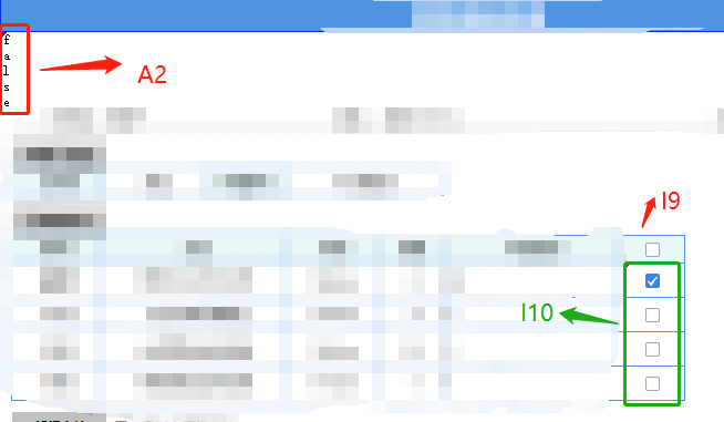

预览时是这样的(A2在cpt设计上是空白的,应该是js赋值的影响):

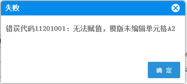

把js里的0,0,1改为0,8,8(g().setCellValue(0, 8, 8, isAllChecked);//将标记值赋给I9单元格)之后,报错画面如下:

  • 程琼 程琼(提问者) 回复 CD20160914 就是简单的,I9单元格做一个全选。目前问题是,按照文档做的,但不会改js,所以总是有A2单元格的值出现

因为这个单元格一开始没有东西,编译器没有渲染它,也就是说页面上没有这个单元格,自然就不可以赋值。解决方法,给这个单元格加点东西,比如边框样式字体之类的,这样就会初始化这个单元格
点一下A1 左上角那个格子,蓝色边框里的就是会被渲染的单元格

_g().setCellValue(0, 0, 1, isAllChecked);
//将标记值赋给A2单元格
(0, 0, 1这个代表A2
