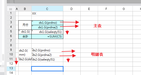

您好:
如,下圖
上半部(MASTER),品名橫向擴展
下半部(DETAIL),日期往下擴展, 但品名橫向擴展

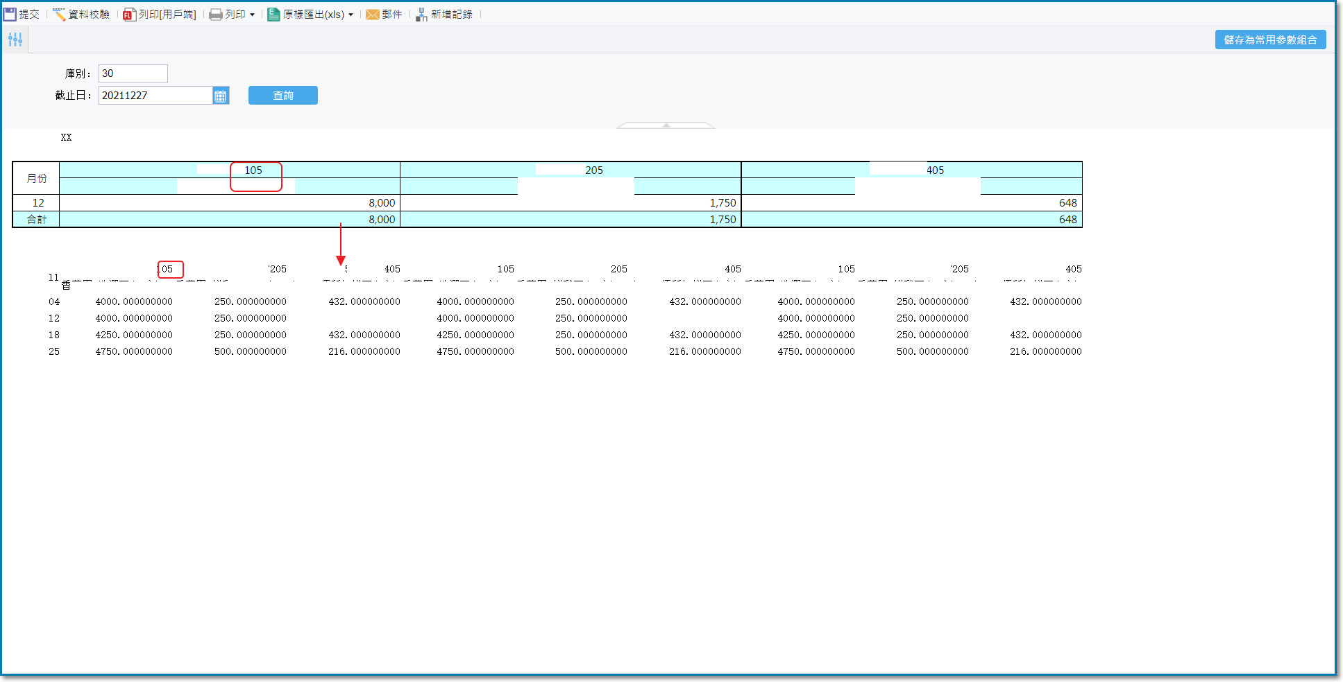

可是實際跑出來,卻 品號【105】內,當天 有所有的品號, 請問 這要如何處理,只讓他有一個品號?
過濾,似乎沒效!
謝謝!

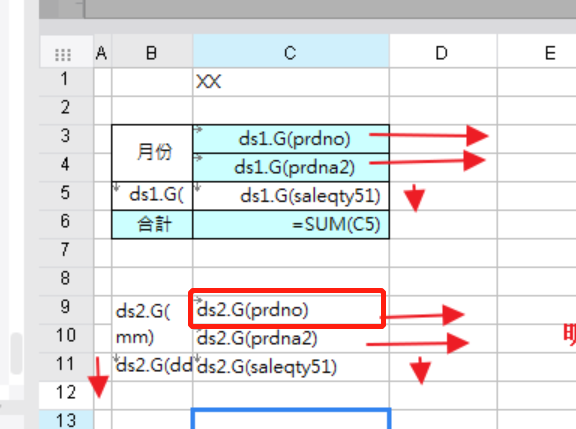

C9设置过滤
ds2的prdno等于ds1的prdno
ds2的prdna2等于ds1的prdna2

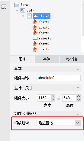

  • taken taken(提问者) 另外請問,於FRM 內,使用TAB,橫向擴展,是否可以固定每一欄的寬度( 比如 這一個TAB-1 有6筆 ,TAB-2 有3筆 )同樣欄寬度, 蛋TAB-1 與 ATB-2 呈現的欄寬度 不一樣,因為滿版填滿。
    2021-12-28 18:50
  • 黄源 黄源 回复 taken(提问者) 最下层加个绝对画布块,tab块放绝对画布块上面,绝对画布块缩放逻辑选固定大小
    2021-12-29 08:38
  • taken taken(提问者) 回复 源流 絕對畫布,無法修改大小
