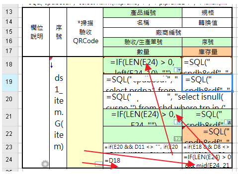

您好:
有用 MASTER -DETAIL 架構,在一個CPT 內做填報
但現在有一個問題
QRCODE 掃描完畢,F24 會去抓  掃描結果
E21 哪一個欄位,會去抓F24 的結果
但,現在情況是, E21 的內容 有時可以抓到,有時抓到 就又不見
(同一張QRCODE)
這該如何 除錯?
F24 是有抓到值的
E21 我發現,他有抓到值,然後又被清掉, 現在只要用下拉選單就會有問題
用文字元件,不會被清掉
我把E21 的邏輯,拿到其他地方,也是一樣,會被清掉...
所以應該不是 E21 欄位,有其他地方來清掉的問題
而是 下拉選單 自己重新整理,被清掉的問題
這該如何DEBUG。

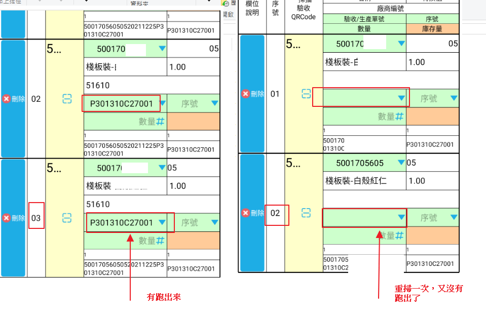

同一張QRCODE,掃描後有時候可以正常
但有時候,就會不見
或者同一張QRCODE ,M-DETAIL 情況下
第1 及 2個ITEM,掃完,可正常出現
但掃地3個,就又 沒有出現

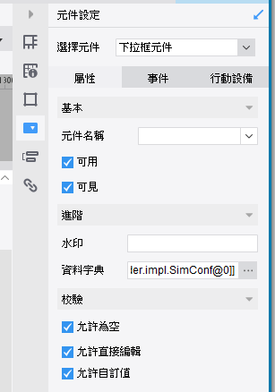

你下拉控件 是不是没有设置允许自定义  然后下拉框控件 又有数字字典  你SQL 取的值又不在这个字典里存在就会出现这个问题
  • taken taken(提问者) 您好:1.有設定「允许自定义」如圖,下拉框有「資料字典」,他會去取MASTER的欄位 及E18欄位 來抓SQL資料; 掃出來的值有在 資料字典內。
    2021-12-30 10:26
  • 孤陌 孤陌 回复 taken(提问者) 你下拉框的单元格 的形态设置了数字字典吗?
    2021-12-30 10:27
  • 孤陌 孤陌 回复 taken(提问者) 还有为什么一定要纠结用下拉框 SQL取数 都是自动生成的 难道 还要人工选择???
    2021-12-30 10:28
  • taken taken(提问者) 回复 孤陌 您好:當有 QRCODE 可掃時,就不用人工選擇, 當沒有QRCODE 可掃,就需要人工下拉選擇
    2021-12-30 11:33
