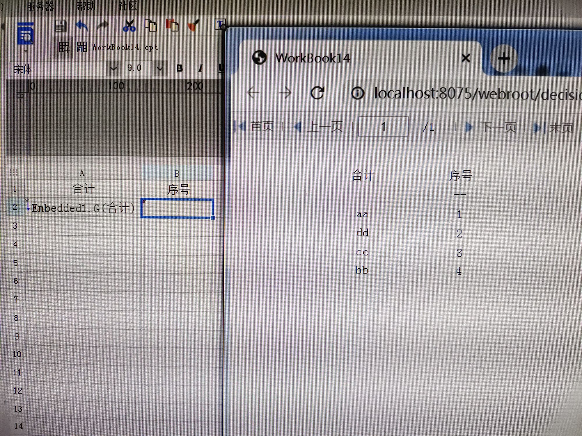

组内序号显示问题
我想要实现如果类型那列没有数值,序号显示‘--’,有数值组内序号,根据条件属性设置组内序号显示效果想要都从1开始,现在的显示是根据扩展格的位置显示的序号。怎么能给组内序号设置从1开始。
FineReport SF 发布于 2022-1-14 09:06 (编辑于 2022-1-14 10:23)
shirokoLv6资深互助
发布于2022-1-14 09:16(编辑于 2022-1-14 10:29)
新值公式用=SEQ(Q9)
也可以用其他单元格,反正往分组父格去选
SEQ(CONCATENATE(代码单元格,'-',第一个序号单元格))
  • SF SF(提问者) 不行不试过,那样设置完序号是乱套的
    2022-01-14 09:19
  • shiroko shiroko 回复 SF(提问者) 没设置对
    2022-01-14 09:24
  • SF SF(提问者) 回复 shiroko 您看一下我刚传上去的图片我设置的新值是seq(S9)--也就是序号前面那一列 但是我箭头那个应该显示的是1,这个怎么回事
    2022-01-14 09:48
  • shiroko shiroko 回复 SF(提问者) 不要用前一个,那个不能保证每组不同,最好就是用刚分组那一列
    2022-01-14 09:58
  • SF SF(提问者) 回复 shiroko 只能用前一个 不然序号是乱的
    2022-01-14 10:04
熏悟空Lv4见习互助
发布于2022-1-14 09:28(编辑于 2022-1-14 09:40)
t9设置两个条件属性,第一个,设置新值--,条件公式为len(s9)==0;第二个设置新值公式为seq(),条件公式len(s9)!=0 ;t9的左父格设置成s9
