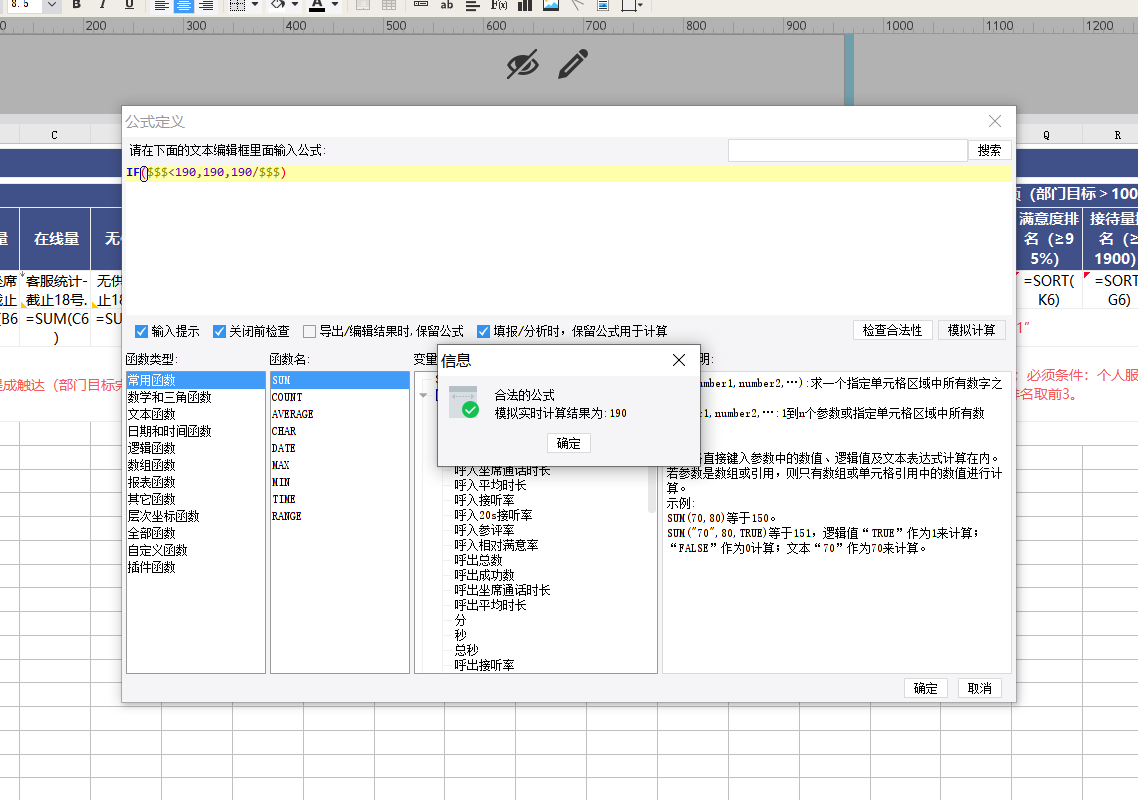

为什么公式计算的结果不对?在公式没问题的情况
当$$$=190的时候。结果不应该是1吗?为什么是190?

条件属性新值,晚于直接单元格的原始值,所以直接单元格公式是按实际值计算
除非你的计算公式也在条件属性中

  • snrtuemc snrtuemc 回复 胡桂丹(提问者) 直接在计算单元格做判断,在参与计算,或者计算公式也放在条件属性新值中

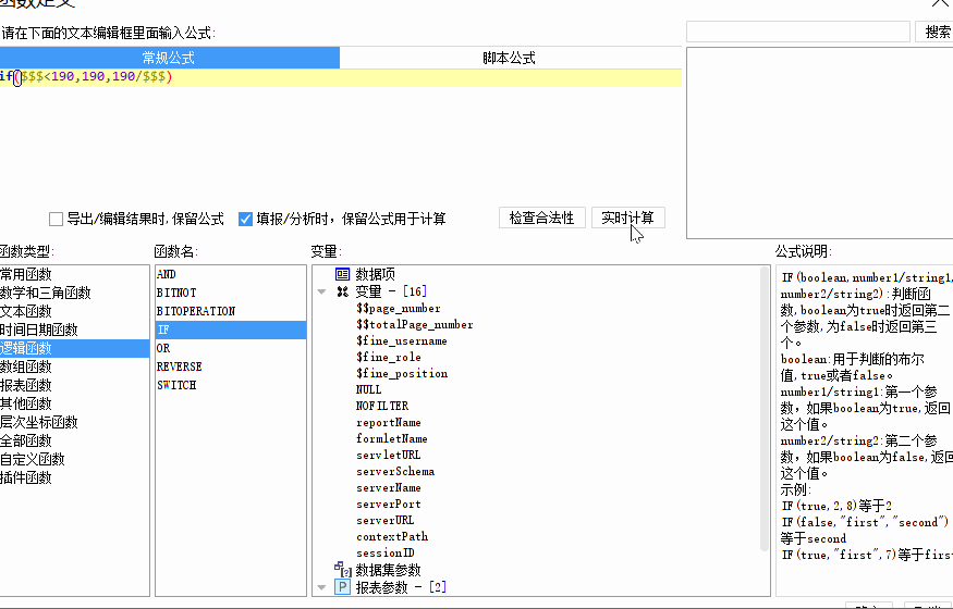

你录入的值不小于190吧。还有你单元格的值是多少。。。
  • 胡桂丹 胡桂丹(提问者) 我原本的值目前是小于190的
    2022-01-19 14:03
  • CD20160914 CD20160914 回复 胡桂丹(提问者) 你看我的动画。。不会存在你说的情况
    2022-01-19 14:19
