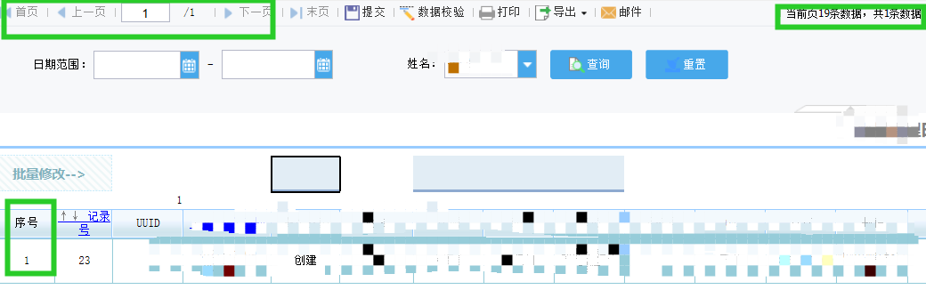

填报模式工具栏添加计数问题
填报模式下,具有参数条件查询,查询全部时,工具栏显示的计数是正确的,
参考依据:https://help.fanruan.com/finereport/doc-view-1817.html
还有为何在填报类似用此公式“=COUNT({A3})“不能用呢,计算出来是空值
如图
但通过条件筛选时,计数值显示不对,如图,正常应该昌当前页1条数据,共1条数据:

在填报预览模式下,我通过JS把扩展组成一个数组,再通过length计算出数组里的元素个数,这样就可以正确的计算出当前页面的记录数了,只是把显示的记录在表单里,而不是在工具栏,解决了以上所有问题
如图
发布于2022-1-24 07:47
你看下,是不是你用了分页预览的js代码
填报预览的js如下
  • chyou chyou(提问者) 代码是用填报的。。。还有公式“=COUNT({A3})“这种在填报里不能生效吗
    2022-01-24 09:05
  • snrtuemc snrtuemc 回复 chyou(提问者) 可以的啊,你给的链接不是有介绍填报分页用法吗,两个公式放在A1,B1单元格,然后通过js获取,在工具栏显示
    2022-01-24 09:07
  • chyou chyou(提问者) 回复 snrtuemc 不用JS的话它“=COUNT({A3})“显示不出值 吗。。。至少我在用填报时就是显示不出来,是空白的
    2022-01-24 09:10
  • snrtuemc snrtuemc 回复 chyou(提问者) 直接使用会有问题的,另外直接单元格写这个,你要用填报分页预览模式才可以
    2022-01-24 09:13
  • chyou chyou(提问者) 回复 snrtuemc 嗯。。填报模板的,在用条件筛选后,计数值不对,不知道哪有问题
    2022-01-24 11:51
