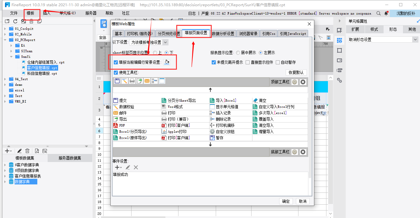

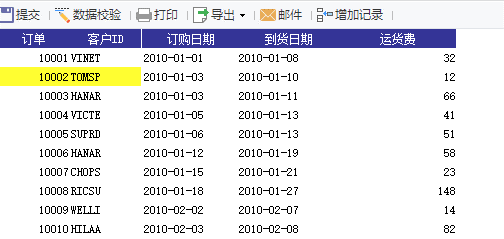

填报报表里面,固定了某几列,鼠标悬浮行变色是从固定列那分段行变色。怎么实现整行变色。图片1.png在模板→模板web属性→填报页面属性里面添加了js(加载结束)
//鼠标经过
$(".x-table tr").mousemove(function() {
//所在行背景色:红色
        $(this).css("background-color","yellow");
//鼠标离开
$(".x-table tr").mouseout(function() {
//所在行背景色:白色
        $(this).css("background-color","white");

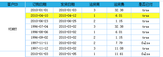

  • yzm263093 yzm263093(提问者) 大神,追加了问题,能给看看嘛?就是分组的时候点击行的时候行背景色变化。想让所在分组的单元格也变色。
    2022-01-26 14:37
  • yzm263093 yzm263093(提问者) 问了一下fr的技术支持,分组实现不了。只能是列表。先无视问题了吧。

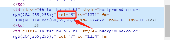

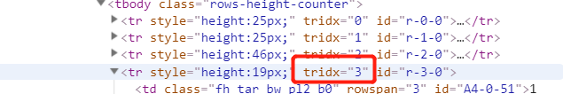

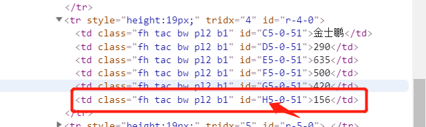

再来说怎么从固定的某列产生行变色效果:
直接是单元格的鼠标移入事件$("td").mousemove(function() {})
分页预览下的td
填报预览下的td
上面两种预览下的单元格获取列号不同,而填报预览是可以直接取到列的数字序号的,比较简单,你只需要获取 td 的col属性即可。这个比较简单。
上述方法获取到列号后,你可根据你要实现鼠标悬浮效果所在的列号,来判断 要不要执行行变色效果
假设你获取 到列号为:G
因为你现在是单元格(td)的鼠标移入事件,那你需要在满足条件的单元格中再获取 它的 row属性,
获取行号后,
再遍历他的父层级(tr)的全部子级(td),对tr下面的每一个td 执行改变背景色.
例如
$(this).parent('tr').children("td").each(function(){
        $(this).css({"backgroud-color":'#c0c0c0'})

现在的fr设计器填报表已经自带了编辑行变色了,开启就行了,无需使用JS实现
