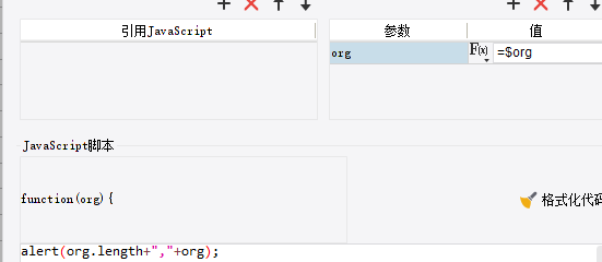

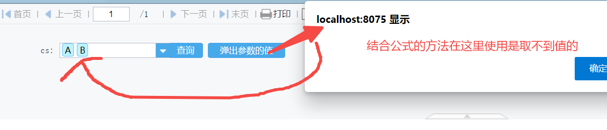

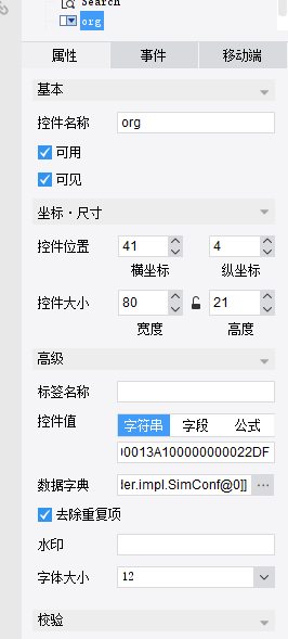

我设置了一个参数$org,用下拉列表来对参数进行设置,下拉列表控件设置了默认值,然后执行报表后可以正确的查询,但是使用js获取参数值并输出的话就会一直都是默认值,但是查询筛选却能正确使用。

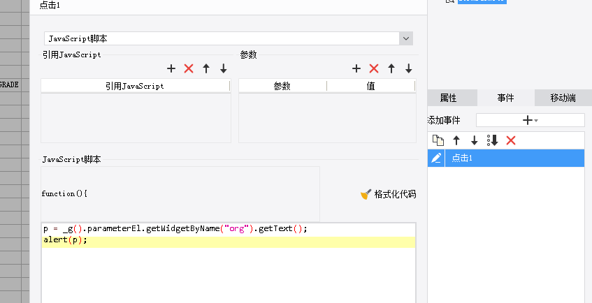

就是这个,它的输出结果一直都是上面设置的控件默认值,但是控件实际上改变了而且也能够正确查询。然后,如果我直接获取空间的值的话又是可以的

1、如果你是写在参数面板上,再按你上面截图的方式使用了公式去获取变量的值,那么不好意思。这种方式不会获取到变量修改的值。它只会获取到下拉框最初的默认值,假如你的下拉框没有设置默认值,那么它会一直获取不到参数框的值
2、你截图的这种方式一般是在单元格中使用。比如你单元格里面有一个按钮或者单元格超连接写了一个JavaScript脚本,那么你点击查询后。。。它会获取到参数的值。这个没有问题
3、参数面板上面获取值直接使用:
var a=_g().parameterEl.getWidgetByName('org').getValue(); //所有地方都可以用
var a =this.options.form.getWidgetByName("org").getValue()//写在参数面板里,就只能获取参数面板里的组件, 写在 body 里,就只能获取body 里的组件

  • 普普通通的len 普普通通的len(提问者) 回复 Z4u3z1 这样可以,上面不是说直接获取控件值是没问题的吗,我只是想反应以下可能是bug的问题
