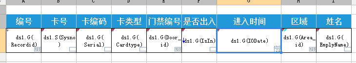

填报模式下,修改记录提交报错不更新,插入记录提交报错该如何处理
问题2:增加记录提示blob.png,数据库通过sql语句操作通过insert into A(a,b,c)values (d,e,f)可以正常插入数据。

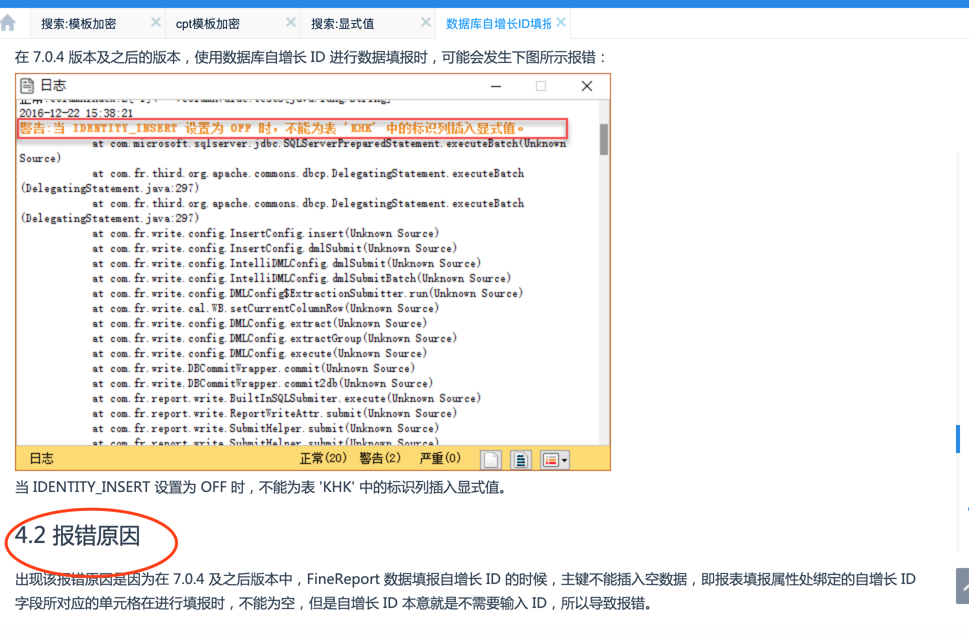

问题二 :数据库自增长ID填报-https://help.finereport.com/doc-view-544.html

  • 歪歪2019 歪歪2019(提问者) 通过你给予的官方手册解决了我的问题,虽然和一开始设想的不太一样,换个方式也是实现了,感谢你的解答

看看提交的控件值还是单元格值
  • 歪歪2019 歪歪2019(提问者) 控件格式为日期,数据库格式是datetime应该是没问题的

问题1,检查你填报属性设置的字段对应单元格的值,看看类型是否匹配。
问题2,sqlsever的自增长ID是不能直接插入的,如果新增,需要把ID字段在填报属性里清除掉。

  • firegunzx firegunzx 回复 歪歪2019(提问者) 你是哪个字段出的问题?看提示是王刚这个值出问题了,是否是empname?字段属性是什么
    2019-07-03 08:48
  • firegunzx firegunzx 回复 歪歪2019(提问者) 要看具体的值,哪个值插入了哪个字段,核对sql表的字段属性,还有核对填报属性里sql对应的字段单元格。
