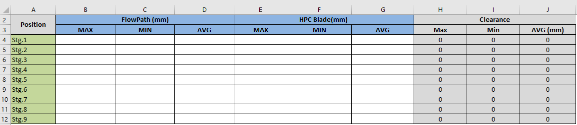

如下图所示,蓝色部分为横向扩展内容,绿色为纵向扩展内容,灰色为需要填写数据后自动计算内容。以纵向扩展出的Stg.1行为例,自动计算要求如下:
   1. Clearance_Max = B4 - F4
   2. Clearance_Min = C4 - E4
 其它行的计算要求与Stg.1 行类似。
问题: 报表横向和纵向扩展已经设置,用层次坐标公式也可以取横向扩展出来的数值。请问怎么可以实现 FlowPath_MAX - HPC Blade_MIN   (B4 - F4)?

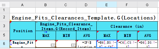

FlowPath    HPC Blade 是同个单元格 还是两个单元格的扩展 设计器里面怎么设计的截图看下
  • 任我飞 任我飞(提问者) 你好,FlowPath 和 HPC Blade在FineReport报表里是同一格单元格B3横向扩展出来的。设计器报表截图已经补充上传,麻烦帮忙再看看怎么实现这些计算要求。
