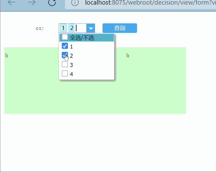

下拉复选框js判断是否单选或者多选实现隐藏/显示对应的报表块
业务场景:决策报表的下拉复选框a,
1、单选时,显示报表块b,隐藏报表块c
2、多选时,隐藏报表块b,显示报表块c
请问怎么添加控件的Js点击事件,根据下拉复选框单选/多选情况实现

  • luozhiwei luozhiwei(提问者) 已参考材料,这样可以实现效果,感谢大佬 var value = this.getValue(); //获取当前控件的值 if (value.length<=8) { //判断当前单元格的值的长度是否超过2个 _g().getWidgetByName(\'CHART00002\').setVisible(false); //隐藏报表块 _g().getWidgetByName(\'CHART00003\').setVisible(true); //显示报表块 } else if (value.length>8) { //判断当前单元格的值的长度是否超过2个 _g().getWidgetByName(\'CHART00003\').setVisible(false); //隐藏报表块 _g().getWidgetByName(\'CHART00002\').setVisible(true); //显示报表块 }

  • Z4u3z1 Z4u3z1 回复 luozhiwei(提问者) 假设多选返回字符串并用逗号分割 var a=_g().getParameterContainer().getWidgetByName(\'comboCheckBox0\').getValue();//comboCheckBox0为参数面板里的多选控件名 if (a.indexOf(\",\")>0){alert(\"多选\");} else{alert(\"单选或未选\");}

测试隐藏.rar
这个文件你看一下就按你的要求做的。。。
