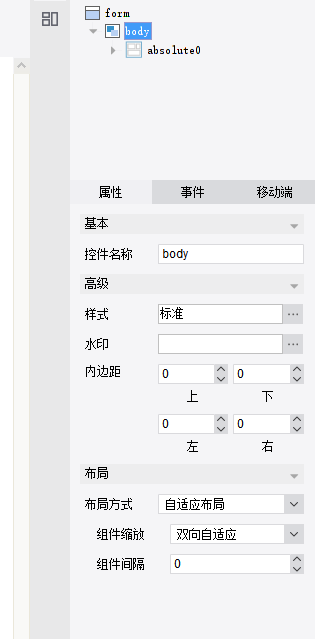

决策报表布局问题,绝对画布和绝对布局的区别,如何选择,求指导,感谢

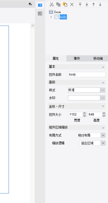

body的绝对布局,适应区域设置
这两种开发模式开发后的看板好像差距不大,请问这两个有什么实质上的区别?哪种布局方式适合各个分辨率的展示?

绝对画布,如同聚合报表,可以自由拖动报表放任何地方。
绝对布局,是根据浏览器来进行绝对布局,帆软里面有个布局比列,会按照那个来。
绝对画布块-https://help.fanruan.com/finereport10.0/doc-view-1652.html
参考下文档
  • 田洁 田洁(提问者) 自适应的,加了绝对画布,报表块的大小也是可以自己去调节的,这就跟绝对布局又一样了
    2022-02-18 11:06
  • Gnefnujnus Gnefnujnus 回复 田洁(提问者) 修改了 你看下
    2022-02-18 11:12
  • 田洁 田洁(提问者) 回复 Gnefnujnus 我看到了,但我还是有疑问: 1、绝对画布和绝对布局在设计器中报表都是可以自由拖动的 2、我设置的这两种模式也在浏览器上预览也是没大的区别 3、开发模式上也没有什么区别
    2022-02-18 11:18
发布于2022-2-18 11:05
绝对布局,那就是报表都是根据你设计像素展示
绝对画布,你在画布里面的按绝对布局展示,外面的还是可以自适应
  • 田洁 田洁(提问者) 我设置的绝对布局-适应区域,设计的像素是1920*1080,但是在低分辨率查看也是可以适应的
    2022-02-18 11:10
