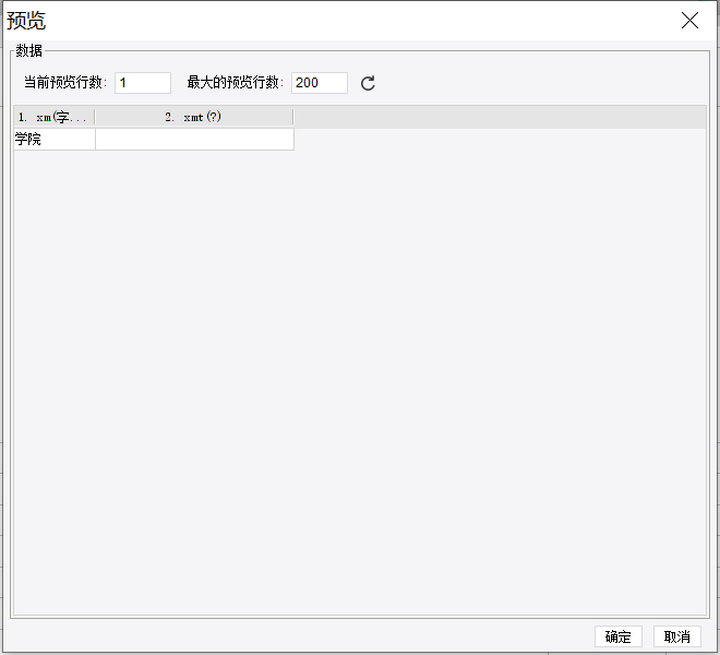

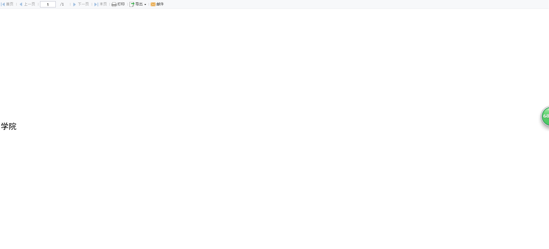

图片显示空白
用sqlite新建了一个数据库,数据表,主字段是字符类型,图片字段是blob类型,数据链接成功,做了个填入报表把数据写入,在填报预览时,数据校验,提交都没问题,表单预览时,图片字段的值显示空白,又做了新报表预览图片,页面只有第一列的值,图片列是空白

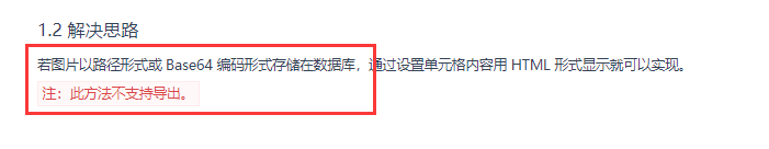

单元格用HTML显示图片-https://help.fanruan.com/finereport10.0/doc-view-2011.html
这个需要你存储是base64格式才支持,直接

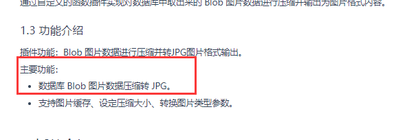

安装这个插件试试
Blob图片压缩转JPG插件-https://help.fanruan.com/finereport10.0/doc-view-3689.html
  • yzmTm8As2269948 yzmTm8As2269948(提问者) 多谢,我按第二个方式,安装插件尝试了下,现在不是空白但是变成了#NAME?
    2022-02-21 11:29
  • snrtuemc snrtuemc 回复 yzmTm8As2269948(提问者) 难道格式问题,这个就不好说了,目前直接html显示是需要base64格式,这个插件估计雅瑶固定流码格式,我也没测试过,多看看文档,看需要什么格式
    2022-02-21 11:32

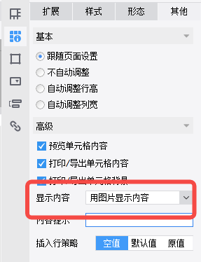

CD20160914Lv8专家互助
发布于2022-2-21 10:56
image.png这个设置看一下。。。
