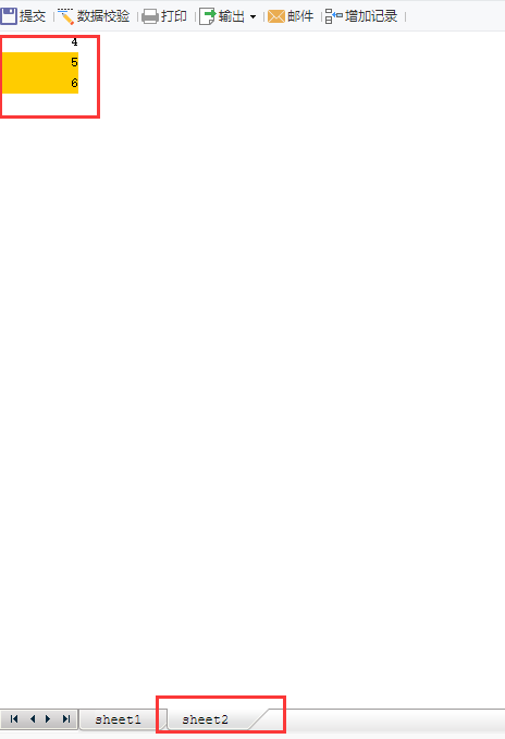

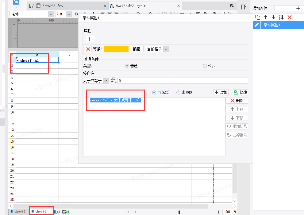

引用到当前sheet页,使用当前sheet值进行条件属性设置
效果

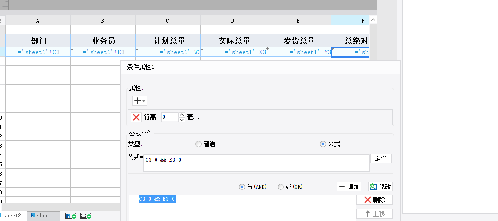

  • yzm187216 yzm187216(提问者) 为什么我的没生效呢,在sheet1中设置的条件属性生效了,在sheet2设置了预览就没有生效
    2022-02-21 11:33
  • snrtuemc snrtuemc 回复 yzm187216(提问者) sheet2条件属性,取得是sheet2的单元格吗,直接就A1这个格式就可以啊
    2022-02-21 11:34
  • yzm187216 yzm187216(提问者) 回复 snrtuemc 对,sheet2引用的sheet1单元格,在sheet2设置的条件属性取的是sheet2的单元格。
    2022-02-21 11:37
  • snrtuemc snrtuemc 回复 yzm187216(提问者) 我测试没问题啊,看修改答案,是不是条件公式问题
    2022-02-21 11:41
  • yzm187216 yzm187216(提问者) 回复 snrtuemc 我知道了,我在后面又加了个辅助单元格=两个单元格相加,当前单元格=0,则隐藏行,这样可以,谢谢指点。
    2022-02-21 14:06

你引用过来了。那么就是在单元格有显示对应的值。。。这样只要对sheet2单元值进行判断就可以隐藏了。。
但是sheet1的单元格满足的时候并不会隐藏。因为你还要同时在sheet1单元格中设置条件属性才可以。。
