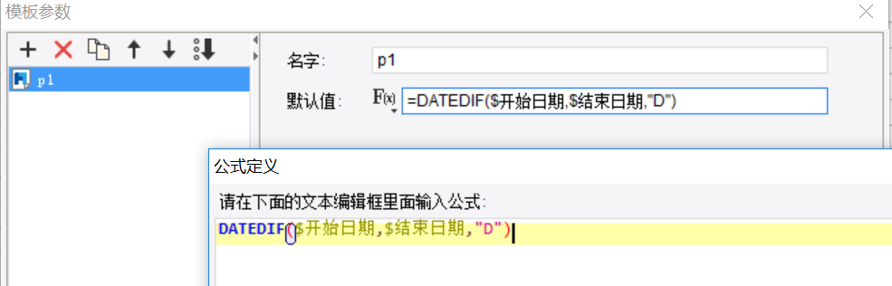

axingLv6专家互助
发布于2019-7-3 19:37
定义一个模板参数,然后就可以直接引用了
DATEDIF($开始日期,$结束日期,"D")
