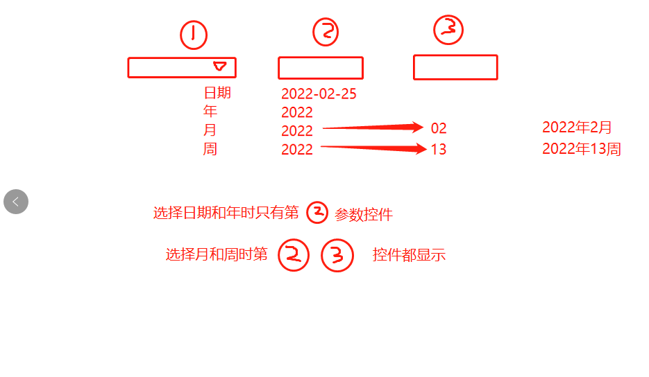

参数控件实现时间维度变化
大佬们 三天了 没弄出来 我太笨了 求助啊
根据第一个下拉选所选的值,如果选择月或周,第二个第三个参数控件展示,第二个参数控件为年,第三个参数控件为月或周;
如果选择日期,值显示第二个控件第三个隐藏

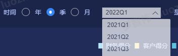

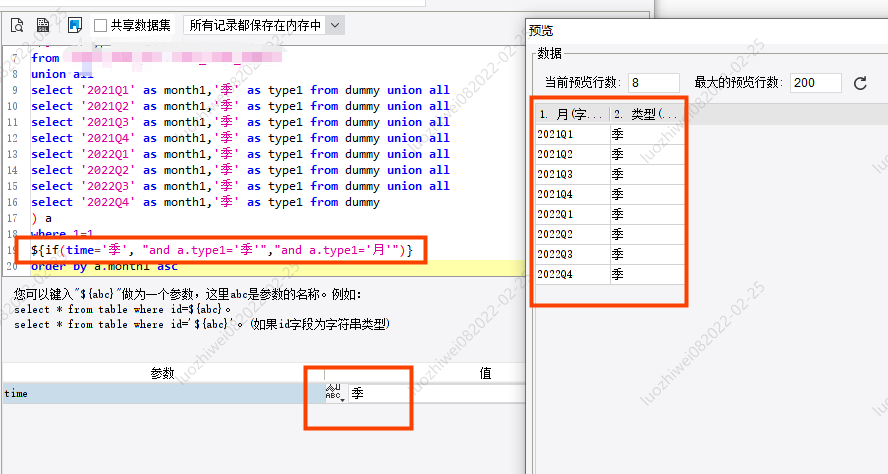

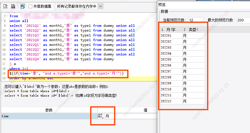

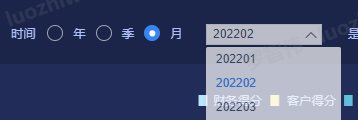

luozhiweiLv5见习互助
发布于2022-2-25 17:16(编辑于 2022-2-25 17:22)
如“单选按钮组控件”与“下拉框控件”联动,
选择“月”时,下拉框控件值为年+月格式;
选择“季”时,下拉框控件值为年+Q1格式
方法如下:
1、下拉框控件数据字典绑定,数据集编写

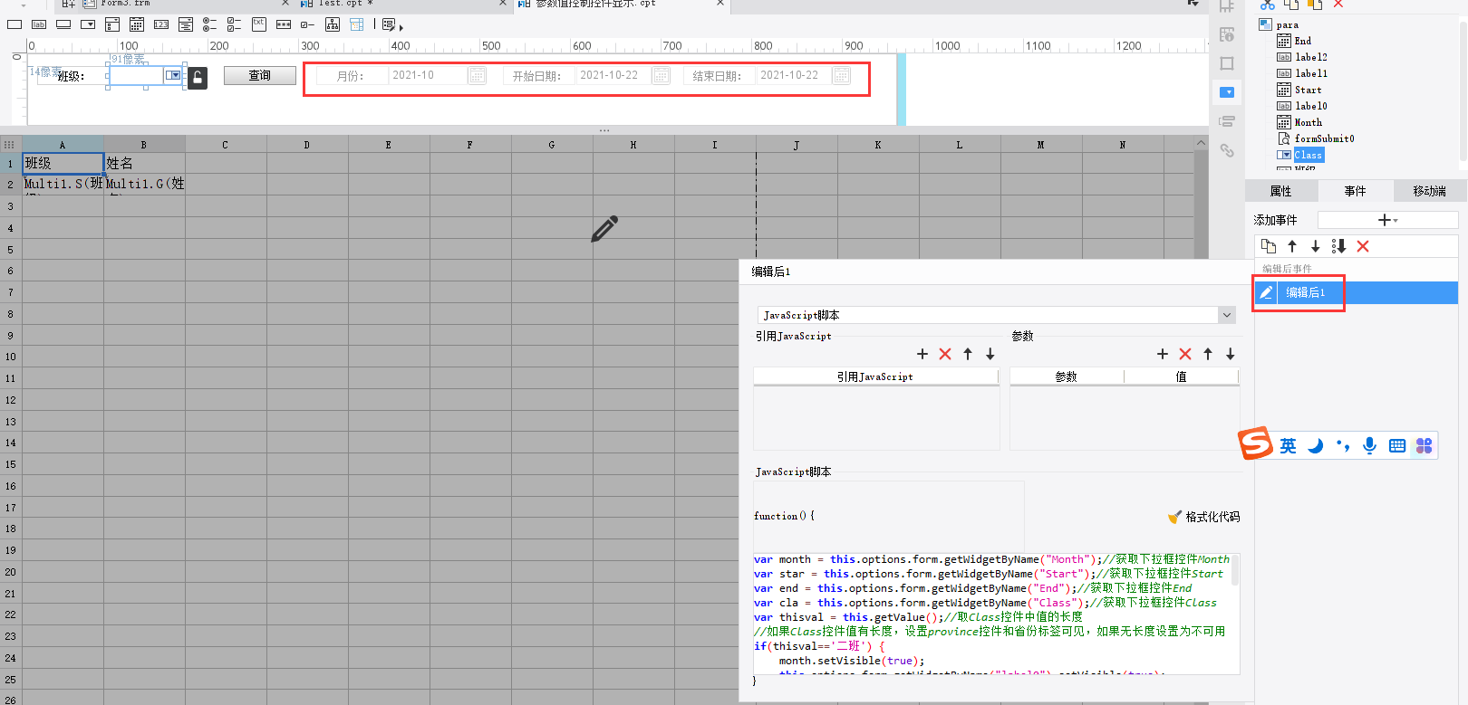

RiveryLv5中级互助
发布于2022-2-25 17:28(编辑于 2022-2-25 17:32)
控件值控制另外控件的可见性,这个要写JS,参考一下我的吧
其余控件先设置为不可见,然后给你的维度控件添加一个编辑后事件即可
参数值控制控件显示.rar
  • yzm252080 yzm252080(提问者) 请问下 您这个能不改变位置么 比如月份,切换成年,组件显示值直接变成年
    2022-02-28 13:42
  • Rivery Rivery 回复 yzm252080(提问者) 你直接把控件叠在一起就好啦,控件可以重叠的
    2022-02-28 14:15
