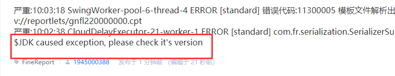

打开模板就显示正在加载中?什么错误导致的
严重:10:03:18 SwingWorker-pool-6-thread-4 ERROR [standard] 错误代码:11300005 模板文件解析出错env://reportlets/gnfl220000000.cpt
严重:10:02:38 CloudDelayExecutor-21-worker-1 ERROR [standard] com.fr.serialization.SerializerSummary$JDK caused exception, please check it's version
FineReport 1945000388 发布于 2022-3-2 10:13 (编辑于 2022-3-2 10:14)
发布于2022-3-2 10:14(编辑于 2022-3-2 10:15)

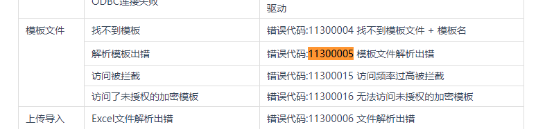

错误代码汇总-https://help.fanruan.com/finereport/doc-view-1062.html
模板有问题
jdk版本不对,检查下
  • 1945000388 1945000388(提问者) 是所有模板都打不开 之前确定好使的 不是模板问题
    2022-03-02 10:15
  • snrtuemc snrtuemc 回复 1945000388(提问者) jdk版本问题
    2022-03-02 10:18

直接用editplus等软件, 查看cpt里xml内容; 如果是FREncrypt开头的, 那可能模板是加密的;
如果里面是空白的, 那么就是模板损坏了, 可能是保存的过程中服务器挂了或者被重启了, 客户端远程网络中断了等等;
