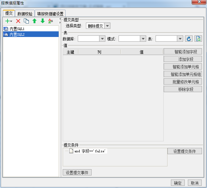

利用复选组件勾选数据填报入库,填报完成后,已填报的复选框设置成了勾选(true)状态,如果实现取消勾选状态(false)删除该数据

再加个删除提交

设置了,但是没用

先更新或智能提交,再用删除提交,删除的只需要勾选主键,其它的都不要,而且统计条件里面加上存储false的字段

是这样设置的,没有用

不是没用 是因为没有点击复选然后在取消复选,那么这时填入数据库的值是null不是false,要么改智能提交\\更新提交的填报属性该字段的值用公式 if(len(b2)==0,\"false\",b2),要么把数据库中该字段设置默认值false

测试了一下,取消复选,那个复选框的值就是false。。

添加状态改变事件,设置删除提交
