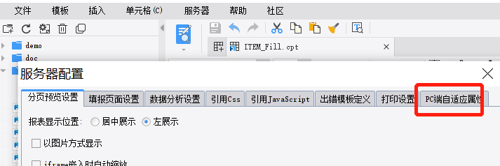

帆软10.0.19版本菜单服务器配置中应该有PC端自适应属性,为什么远程服务器上的帆软中没有?

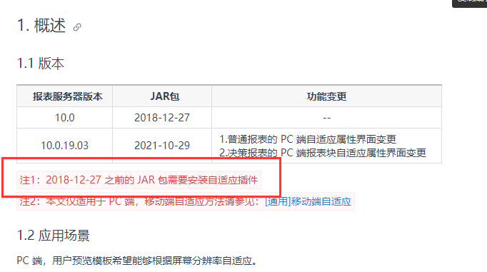

自适应属性-
https://help.fanruan.com/finereport10.0/doc-view-788.html

看看服务器的版本,正常版本对的上,应该有的

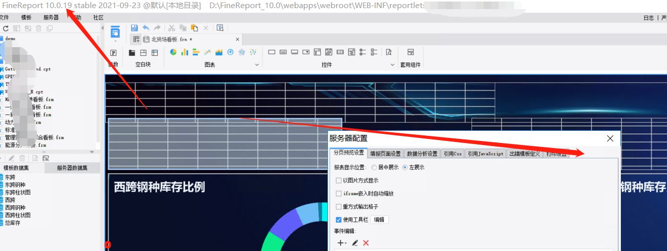

服务器上是10.0.19版本,我本地之前是10.0.17的 后来做的看板两边展示不一致,我才把自己本地的更新到19版本,结果自适应的全局设置就在我截图那个地方,我远程服务器上一看 竟然没有 所以怀疑是不是服务器上的帆软出问题了

你是远程设计的话,需要设计器和服务器版本jar包,插件,配置保持一致,不然出现不可预知错误,就不好解决判断了

唉 不用那个服务器设置 直接改成单独设置 就好了

这个地方是有,菜单服务器-服务器配置 中最右边也有,是设置全局参数的,之前10.0.17应该没有的
