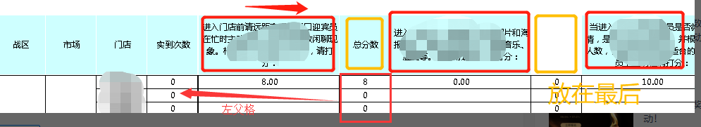

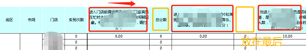

红色为横向扩展 ,黄色总分数(跟随红色数据的值计算求和)要放到最后,门店是固定的 但是 每个门店可能对应多条红色数据的值

1、总分数标题不扩展 2、总分数格子向下扩展,左父格为“实到次数” 当然,如果你的红色框对应项不固定的话,那你的表样式设计的有问题。

每个门店对应红色部分 可能与多条数据,黄色的分数是针对每条红色数据计算的 如果设置其左父格为红色下面单元格 就成了这个样子

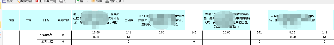

每个门店对应红色部分 可能与多条数据,黄色的分数是针对每条红色数据计算的 如果设置其左父格为红色下面单元格 就成了这个样子 该怎么设置呢

这样看不出来,你可以在具体描述一下。或者您做一个你想要的效果图
2019-07-05 15:33
梦溪(提问者)
回复 bwm

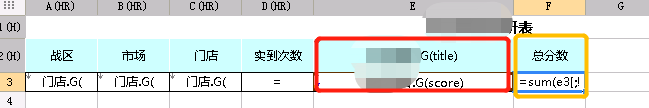

我又上传了两张图 您帮忙看一下 是否明确一些
2019-07-05 15:42
bwm
回复 梦溪(提问者)
你f3单元 上父格无 左父格C3 试一下
2019-07-05 15:48
梦溪(提问者)
回复 bwm
可以了 谢谢啦 我重新加了一列固定值
