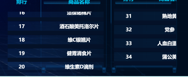

跑马灯速度越来越快该怎么解决呀,大佬们
setInterval(function(){
     _g().getWidgetByName('report7_c').startMarquee({
      interval: 0.7});
}, 2000);
FineReport yzm210034 发布于 2022-3-9 14:17
