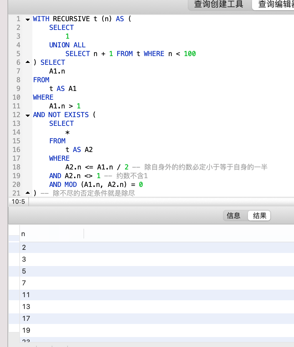

 表A存储了1-100的自然数(列名为num),以下为从表A中查询出质数的SQL语句,我不明白为什么能成功。我举个例子个表达我的疑问:当A1.NUM=10时,系统从A2中找到5时,5完全符合SELECT子句的条件,所以之前A1.NUM=5的这个数字最终应该会被NOT EXISTS从查询结果中去除,但为什么没有被去除呢? 这个是不是跟查询顺序有关,请大神解答一下,谢谢!
查询质数的语句:
SELECT A1.num  FROM A  AS A1 WHERE A1.num >1
AND NOT EXISTS
       (SELECT * FROM A AS A2
         WHERE A2.num <=A1.num/2   --除自身外的约数必定小于等于自身的一半
          AND A2.NUM<>1                    --约数不含1
          AND MOD(A1.NUM,A2.NUM)=0)  --除不尽的否定条件就是除尽

- -这个是循环逻辑问题,A1.num从1~100以此判断…
当A1.NUM=10时,系统从A2中找到5时,5完全符合SELECT子句的条件,所以「之前A1.NUM=5的这个数字最终应该会被NOT EXISTS从查询结果中」,应该将「A1.NUM=10」去除,和你所谓的之前A1.NUM=5(已判断)没有关系;
你把这个循环逻辑当if嵌套判断,「加粗黑体字」理解消化掉;
补充一点,加强理解!
A1.NUM=10时,你是「从A2中找到的5」,所以应该过滤掉A1.NUM=10这个值!
