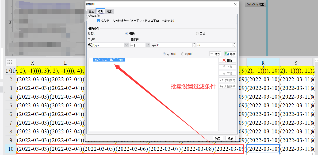

单元格过滤条件

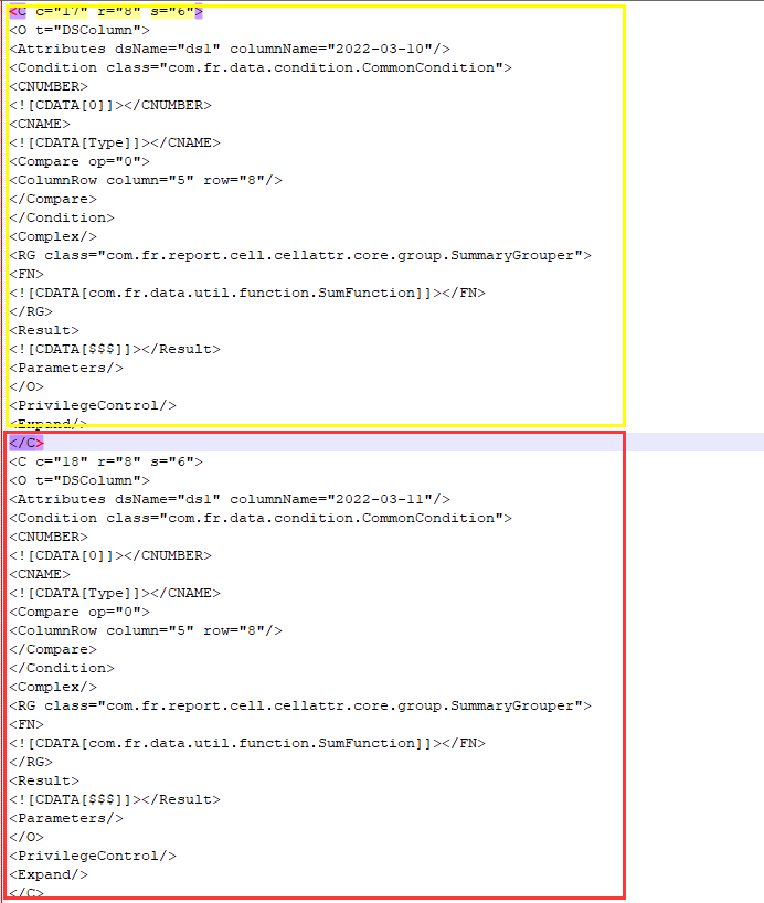

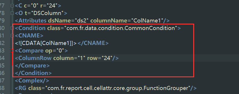

可以。只是你要找到对应的设置用文本编辑器去修改cpt模板。就简单。。前提是你要找到位置。。。而且会结合 excel的vba批量插入后保存。。。我就经常做类似这样的操作
image.png这一段就是过滤的。。批量修改要结合程序了。。。row=24就是25行。。co.umn=1就是B列。。

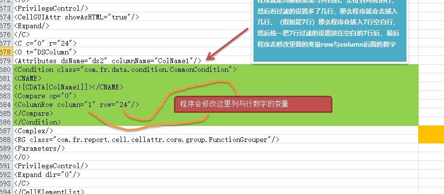

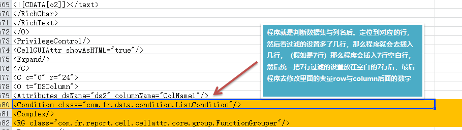

  • CD20160914 CD20160914 回复 蕉太狼(提问者) 这个一下不好教。反正我的操作过程是这样的:把里面的内容全部复制粘贴到excel中的A列。然后通过关键字去判断哪一些行列要过滤的话。就要用函数或者代码统一做标识,然后插入对应的比如7行。然后再通过程序依次把里面的变量。。column 与row这两个对应的值做修改就可以了。。

  • CD20160914 CD20160914 回复 蕉太狼(提问者) 录屏没有用。。因为真正处理的是程序。。。。想批量就要结合excel的vba代码才可以的。因为我经常处理在界面不能批量操作的。我都是用这种方式来处理的。。
